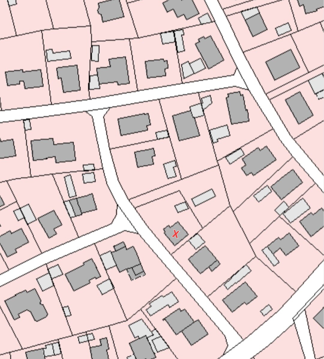

Kein Bebauungsplan, § 34 Baugesetzbuch; mündliche Auskunft vom Bauamt: die Orientierung an Nachbarbebauung sei v.a. im Hinblick auf überbaute Fläche/Grundfläche wichtig, also "Bitte nicht deutlich größer bauen als die anderen!"
Größe des Grundstücks: 620m²
Hang: leichter Nordhang, insgesamt 3m abfallend übers gesamte Grundstück, bzw 1,5-2m im anvisierten Baubereich (südliches Eck); im Norden ist zwar der tiefste gemessene Punkt, allerdings fällt das Gelände im Bereich des Altbestands eher parallel zur Straße ab (bzw. wurde in der Vergangenheit bereits dahingehend modelliert)
Grundflächenzahl: N/A, aber nicht (erheblich) größer als die umgebenden Gebäude

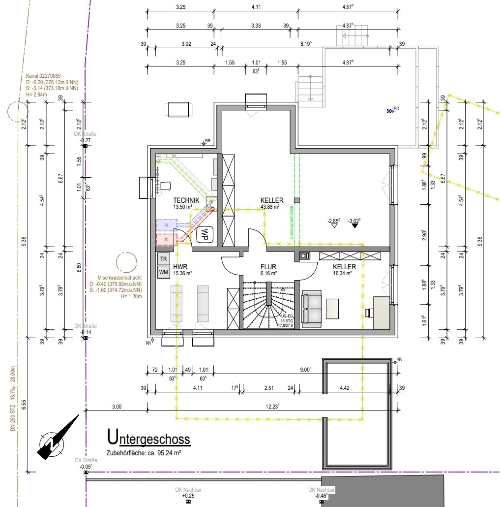

Keller, Geschosse: (halber "Wohn-")Keller+2; Dies war ein größerer Diskussionspunkt: wir haben auch mit dem Gedanken gespielt, etwas großflächiger auf nur 2 Ebenen (+/-DG) zu bauen, letztlich wurde von GÜ-Seite aber auf Grund des leichten Hangs eher zum Keller geraten und auch die Ermahnung von Seiten des Bauamts, "nicht übertrieben groß" zu bauen, lenkte unsere Entscheidung => wir sind gespannt auf eure Einschätzung dazu!

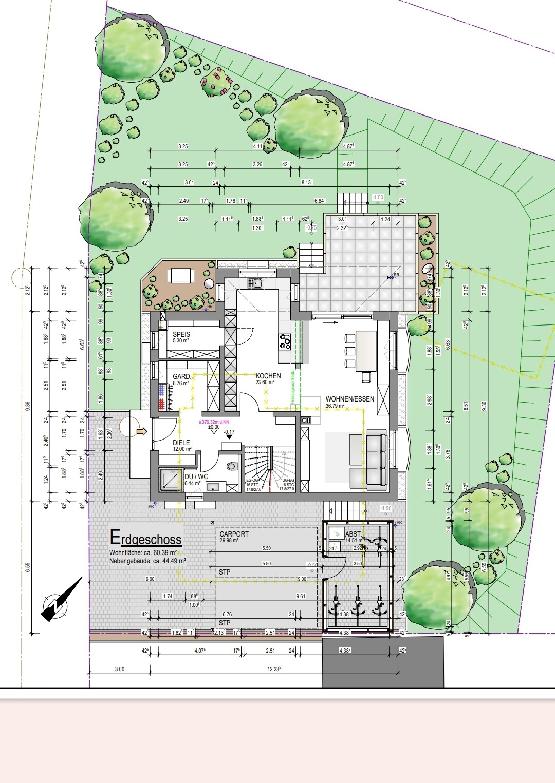

Garage, Carport: Wunsch ins Blaue wären 1 Garage und 1 großes Carport (1 Auto, 2-Rad-Fuhrpark der ganzen Familie, evtl. sogar Mülltonnen) mit anschließendem Schuppenanteil (Gartengeräte, Grill, ...); aber hier greift die Budgetgrenze zuerst an: zur Not stehen die beiden Autos ein paar Jahre auf losem Schotter im Freien, also mal sehen, wofür es am Ende reicht...
Garten: Erweiterung des Ess-und Spielbereichs, Zugang über Essbereich (oder Küche). Die nächsten Jahre vor allem Terrasse, Spielfläche der Kinder sowie Kräuterbeete und vereinzeltes Obst/Gemüse; sobald zeittechnisch umsetzbar, wäre etwas mehr Obst-/Gemüseanbau gewünscht; bislang gibt es einige nette Obstbäumchen und Weinstöcke am Grundstück, alles, was davon bleiben (oder beim Bau erfolgreich umgesiedelt werden) könnte, freut uns sehr!

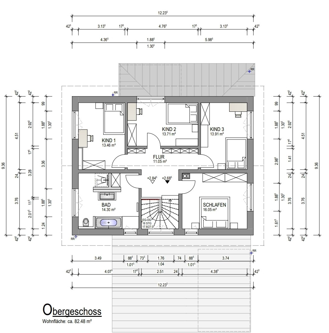

a) gut: Zimmeraufteilung OG gefällt uns sehr gut (3 ähnlich große Kinderzimmer, Elternzimmer etwas davon ab/am nächsten zur Treppe gelegen <=> Nordausrichtung der Kinderzimmer passt daher auch für uns); EG hat wirklich viel Platz für Küche/Ess-und Aufenthaltsbereich; Erker und Terrassenüberdachung gefällt optisch sehr, sehr gut (auch wenn wir im Vorfeld immer meinten "Aussehen egal, lieber möglichst einfacher=günstiger Baukörper!"); Garderobenraum (zumindest für einen von uns ein Highlight); großes Büro im Keller und ein zusätzlicher Wohnraum im Keller; vorläufige Küchenplanung (das blau reingemalte Zeug...);
Nach einfachen "Möblierungsversuchen" sind wir nun - vom EG-Bad abgesehen - wirklich sehr zufrieden mit dem Vorschlag, aber leider:
b) schlecht: wir fürchten, er ist weit außerhalb des Budgets!
Zudem: Bad im EG etwas zu eng => aber es gibt ja den eigenen Garderobenraum: Bad noch etwas verbreitern und Garderobennische neben Eingang streichen?!
Auch: Essbereich ok, aber nicht besonders luftig-locker.
Keine T-Lösung im Bad im OG.
Kinderzimmer nur je 1 Fenster (anscheinend erste Budgetanpassung - davor waren in 2 Kinderzimmern je 2 Fenster über Eck und im Mittleren eine sehr große/breite Fensterfläche, das hatte uns gut gefallen!).

Im Hinblick auf den Flur im OG: sollte man die kleinen Zipfel nicht lieber zu Kind1/Kind3 dazuschlagen oder wirkt der Flur viel großzügiger, wenn die Stückchen beim Flur bleiben? ist der Flur hell genug?
Braucht es die Treppe auf das niedrigere Gartenniveu im Süden/beim Carport eigentlich? Wir hatten überlegt, das zu streichen und stattdessen das Haus weiter in den Süden zu schieben, was meint ihr?
Ist das Carport überhaupt breit genug für 2 Autos?

Ich fühle mich gerade doch etwas mies. Weil mir vieles durchaus zusagt. Dennoch muss ich im Sinne des Budgets jetzt reinhauen:
  • Keller fällt weg, EG wird zum Wohn-UG.
  • Erker weg
  • Garderobe wird zum Technikraum. Speisekammer dem Technikraum zuschlagen.
  • Abstellraum unter die Treppe. (Geht ja jetzt nicht mehr nach unten.)
  • => hierdurch kommt man so auf grob 170m², und ist damit bereits im Bereich "wird knapp". Mit entsprechender Eigenleistung könnte der Erker wieder möglich werden.

Weiterhin: Im OG wäre ein kleiner Abstellraum auch gut. Das Bad ist groß genug, um da ein paar m² abzuschneiden. Nur wie das gut zu positionieren wäre, da fehlt es mir an Ideen.
Böse gesagt: Werden die Zipfel den KZ zugeteilt, entsteht toter Raum. Innen können die Türbereiche nicht genutzt werden. Und dort, wo aktuell die Türen sich in die Zimmer öffnen, wäre Verkehrsfläche und kann nicht genutzt werden.
Daher: Ich würde es so lassen.
Kommt auf die Autos und die Fahrkünste an. 5m sind recht knapp bemessen.
Warum wohl.. einen schönen Nutzkeller kann er gut, aber mit einem Hang etwas sinnvolles anfangen, nicht. Macht ihm Sorgen, kostet etwas mehr Gehirnschmalz. Warum, wenn es auch mit einem nutzlosen Nutzkeller geht. Dem Kunden dann noch ein Zimmer in „Wohnraumqualität“ schmackhaft machen. Legitim ist das ja.
Worauf bezieht sich denn übertrieben groß? Auf annähernd 4 Geschosse? Keller, EG, OG und Dach? Das halte ich für übertreiben groß!
Zubehörfläche: 95qm! Fünfundneunzig! Wenn das mal nicht übertrieben ist.

Widerspricht jemand ausdrücklich dem Konzept "mit Keller" auf dem gegebeben Grundstück? Warum?
Kosten ohne Nutzen. 28qm für etwas, was andere mit 15 können. Ü40qm Reserve, und oben im OG stehen sie an der Toilette Schlange. Dann diese vielen Treppen im Garten: 2,3 Stufen sind ja ok, aber man kann besser ohne Keller, der einem eine Hürde im EG bietet.
Noxmortana schrieb:
Wo seht ihr Einsparpotenzial? Wo kann man eurer Meinung nach m² streichen?
Keller
