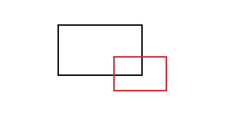

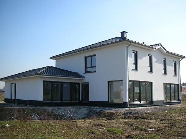

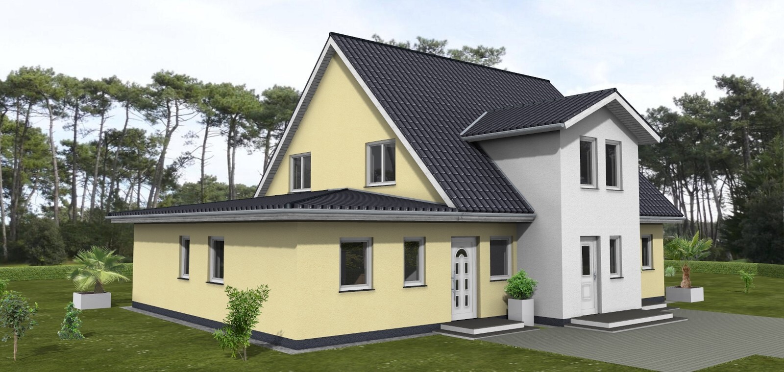

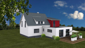

Nein ein Keller ist zu teuer. Das habe ich hier mehrfach gelesen, dass dafür schnell 50k weg sind und dann ist der noch nicht einmal bewohnbar. Wir haben eine Idee im Kopf - wie genau die am Ende aussehen würde, wissen wir selber noch nicht, aber ich hänge mal vier Dateien an...

apokolok
16.08.18 14:44
Diese Häuser dürften aber eher 180m² haben.
Die braucht ihr auch für eine Familie und ein Seniorenpaar.
Damit ist aber deine Rechnung ziemlich hinfällig.
Würde dann mal grob von
360k Baukosten
50 Nebenkosten
20 Außenanlage
15 Garage ausgehen.
Das ist mit 3000€ nicht machbar.

16.08.18 17:47
Der „Aufbau“ der von Dir gezeigten Häuser ist ein Kostentreiber. Anschlüsse von Dächern, Übergänge, Verwinkelungen und Ecken, versch. Dachrichtungen und Neigungen bedeutet höherer Zeit- und Lohnaufwand wie auch Extrabauteile. Kältebrücken sind Probleme, die teuer bewältigt werden müssen.
Es hat schon seinen Grund, warum „sie alle“ rechteckig ohne Schnörkel bauen.
