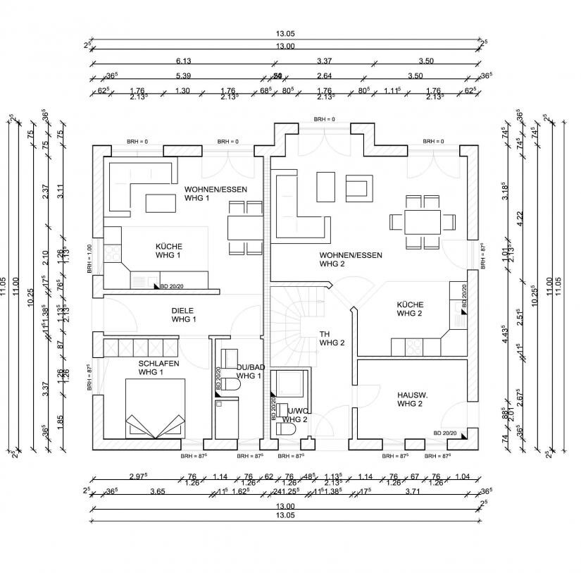

sj2080 schrieb:
Die Einliegerwohnung "wäre" für die Schwiegermutter gedacht, jedoch nur, wenn es 170m2 werden sollen. Deshalb lieber kleiner und dann eben ohne.
Sei mir ned bös - aber 20 qm ist ein Witz; würde ich nicht mit mir machen lassen ...
sj2080 schrieb:
Wenn ich wüsste, dass 150m2 ohne Keller auch funktionieren würde, wäre es ein Option.
Schau mal in die Anlage. So geht es auch UND die Schwiegermutter hat ausreichend Platz. Für Deine Familie verblieben noch round about 150 qm Grundfläche, da Du einen Teil des EG und das gesamte DG Dein eigen nennen würdest. Kostenpunkt hier in NRW TEUR 278 incl. Bodenplatte. In Bayern kannst Du gute 5-8% hinzurechnen.
Grüße, Bauexperte
2D-Grundriss eines Hauses mit Wohnzimmer, Küche, Diele, Schlafzimmer und Bad
