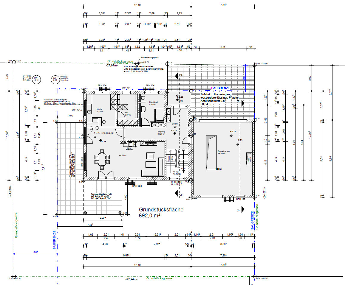

hier geht es rein um die Kostenschätzung des geplanten Hauses.
Gebaut werden soll in Bayern (ländlich).
Zwei Vollgeschosses = 200qm
Doppelgarage = 60qm
Vollunterkellert
Gasheizung
Mittlere Ausstattung
Kaminofen
Erdgeschoss:
2D-Grundrissplan eines Hauses mit Grundstücksgrenze und Innenaufteilung

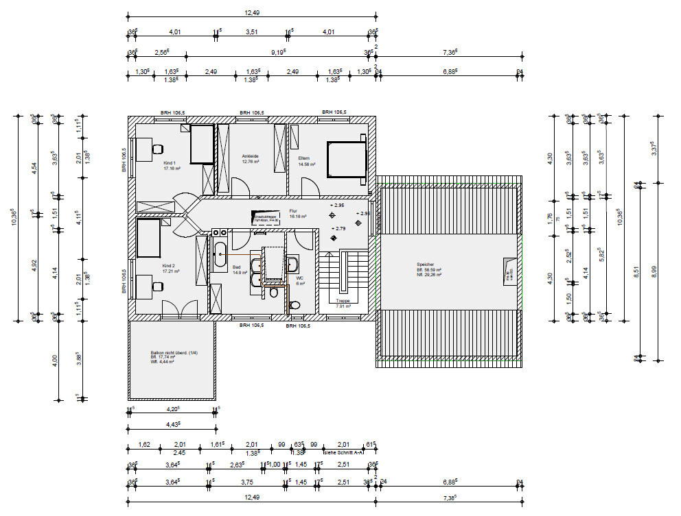

Obergeschoss:
Grundriss eines Hauses: Eltern- und zwei Kinderzimmer, Ankleide, Bad, WC, Flur, Balkon, Speicher.

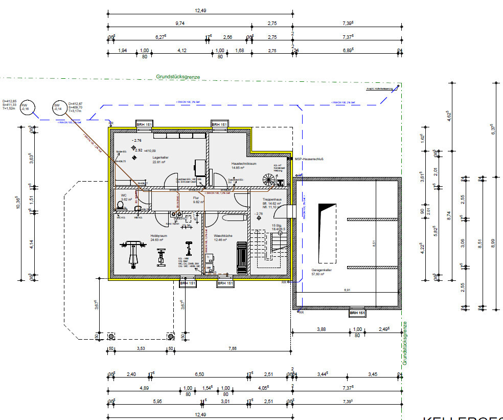

Keller:
Grundrissplan: Haus mit gelber Kontur, rechts Garagenbau; Innenräume sichtbar, grün markierte Grenze.

26.10.22 08:14
Ohne Keller bist du sicherlich aktuell bei 500 TEUR. Der Keller dann auch nochmal etwa 75 und die Baunebenkosten mit 50-100 je nach Größe vom Grundstück. Bei Hanglage entsprechend mehr.
Na, das ist mal 'ne neue Variante des immer gleichen "Reicht das Budget?"-Themas. Es wird ein Haus gezeigt, und wir sollen Kosten schätzen. Also gut, dann schätze ich mal alles zusammen rund 720.000 €. Wer bietet mehr / weniger?

CC35BS38
26.10.22 08:26
200qmx2500€=500T
Garage 50T
Keller 100T
Baunebenkosten 50T
Macht grob 700T, vielleicht auch 750T.
Und lass das mit der Gasheizung bei so einer Hütte und hol eine Wärmepumpe.
halmi
26.10.22 08:30
200m² x 3.000€ = 600.000€
+ 85.000€ Keller
+ 60.000€ Baunebenkosten
+ 50.000€ Doppelgarage
+ Grundstück
= ein Haufen Geld
PS.: wer sich jetzt noch eine Gasheizung einbaut sollte auch keinen Gaspreisdeckel oder ähnliches bekommen 😉
