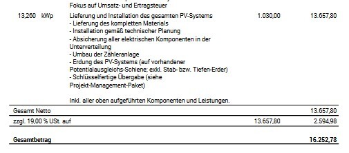

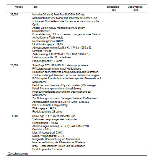

Nur für Dich. Habe nur die erste und zweite Seite (Zusammenfassung) genommen.
16.252,78 € / 13,26 kwp = 1.225 €. Sorry, habe mich um 100 € / kwp verrechnet :-(
Stückliste für PV-Anlage: Module (Hanwha Q-Cells 340W) und SolarEdge-Wechselrichter
Kostenaufstellung PV-System: Netto 13.657,80 €, MwSt 19% 2.594,98 €, Brutto 16.252,78 €
exto1791
Ja okay, das sind 1.030€ netto - schon noch mal ne andere Hausnummer als 1.100€ brutto :D
Aber ja, trotzdem natürlich ein sehr guter Preis und nochmal knappe 200,00€ günstiger als bei mir.
