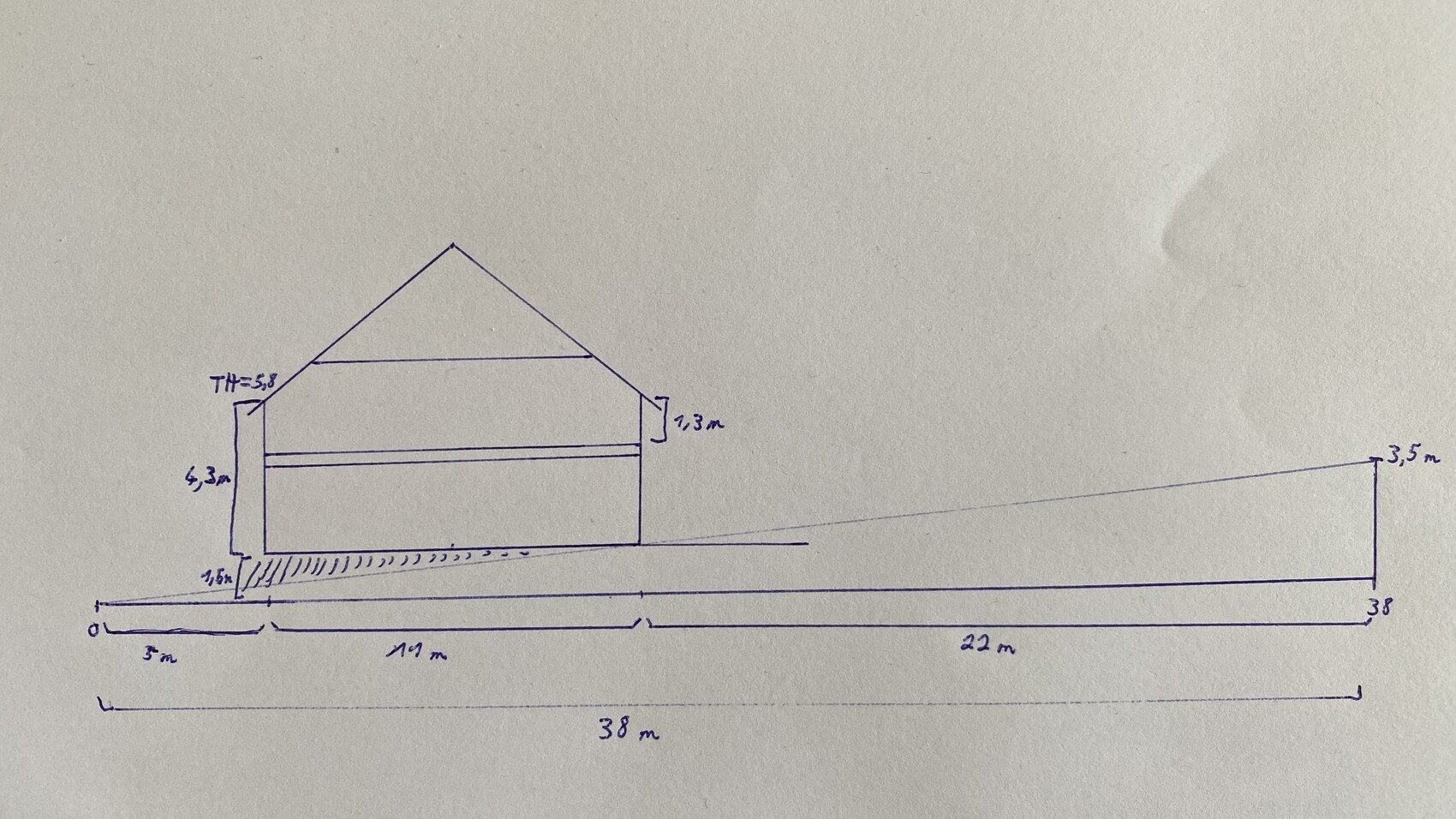

Wir tendieren aktuell dazu unser Grundstück etwas aufzuschütten. Wäre bei einer Hauslänge von ca. 10 Metern 1m am Anfang des Hauses und pro Meter 10 cm weniger. Wäre natürlich dann die Frage, was hier aufgeschüttet werden müsste, aber wohl doch deutlich günstiger als mit Keller. So hätte man doch auch nicht so viel Erde, die man Abtransportieren müsste? Haben uns dann überlegt, dass wir uns hinten im Garten dann ja zwei Ebenen anlegen könnten und dafür dann auch die überschüssige Erde nutzen könnten. Aktuell haben wir ein paar Angebote bzgl. eines Bodengutachtens angefordert.
Für uns lässt es sich ganz schwer abschätzen, was bei den Erdarbeiten an Kosten auf uns zukommt. Haben es in unserer Liste mal mit 30.000€ angesetzt, aber keine Ahnung, ob das zu wenig oder zu viel ist.
Ich habe das mit dem Haus mal versucht zu skizzieren. In der Variante wären wir natürlich 0,80m über der Max TH, aber das wäre so die Vorstellung. Ich hänge euch die Skizze mal an.

Ich würde auch zu Splitlevel raten.
Da schließe ich mich an, @RomeoZwo hat die Beispiele von Laux ja schon genannt.
Ich nicht, schon gar nicht bei gartenseitiger Steigung.

Wir werden uns dann wohl doch noch mal mit dem Split Level auseinandersetzen, auch wenn ich das aufgrund der vielen Treppen erst mal etwas skeptisch sehe. Aber ich lasse mich gerne eines besseren belehren .
Könntest du das noch etwas genauer begründen? Was spricht denn konkret dagegen?
Danke!
02.03.20 13:20
Vier halbe Treppen sind auch zwei ganze - wobei die ja auch nicht zwingend gleich aufgeteilt sein müssen - und es macht eben das Haus damit kompatibel, daß das Grundstück Hanglage hat.
Dass Regenwasser schwerkraftsüchtig ist. Denk´ das mal zu Ende, wie viel Modellierung des Geländes das bis ans Ende der Terrasse bedeutet, wenn man da nicht im Loch sitzen will.
Hausi1909
02.03.20 13:39
Ja, mit den vier halben Treppen hast du natürlich auch wieder recht.^^
Den zweiten Part verstehe ich allerdings immer noch nicht so ganz, sorry! Die Modellierung von Ende Terrasse bis Ende Grundstück (also der Garten) wäre doch aber dann unabhängig von der Entscheidung "Split-Level oder nicht", da die Höhe der Terrasse bei beiden gleich wäre. Bei Split-Level wäre ja nur der vordere Teil jeweils tiefer. Nach hinten raus können wir ja so oder so nicht höher gehen, da durch die Traufhöhe beschränkt. Kann sein, dass ich hier grad auf dem Schlauch stehe...
