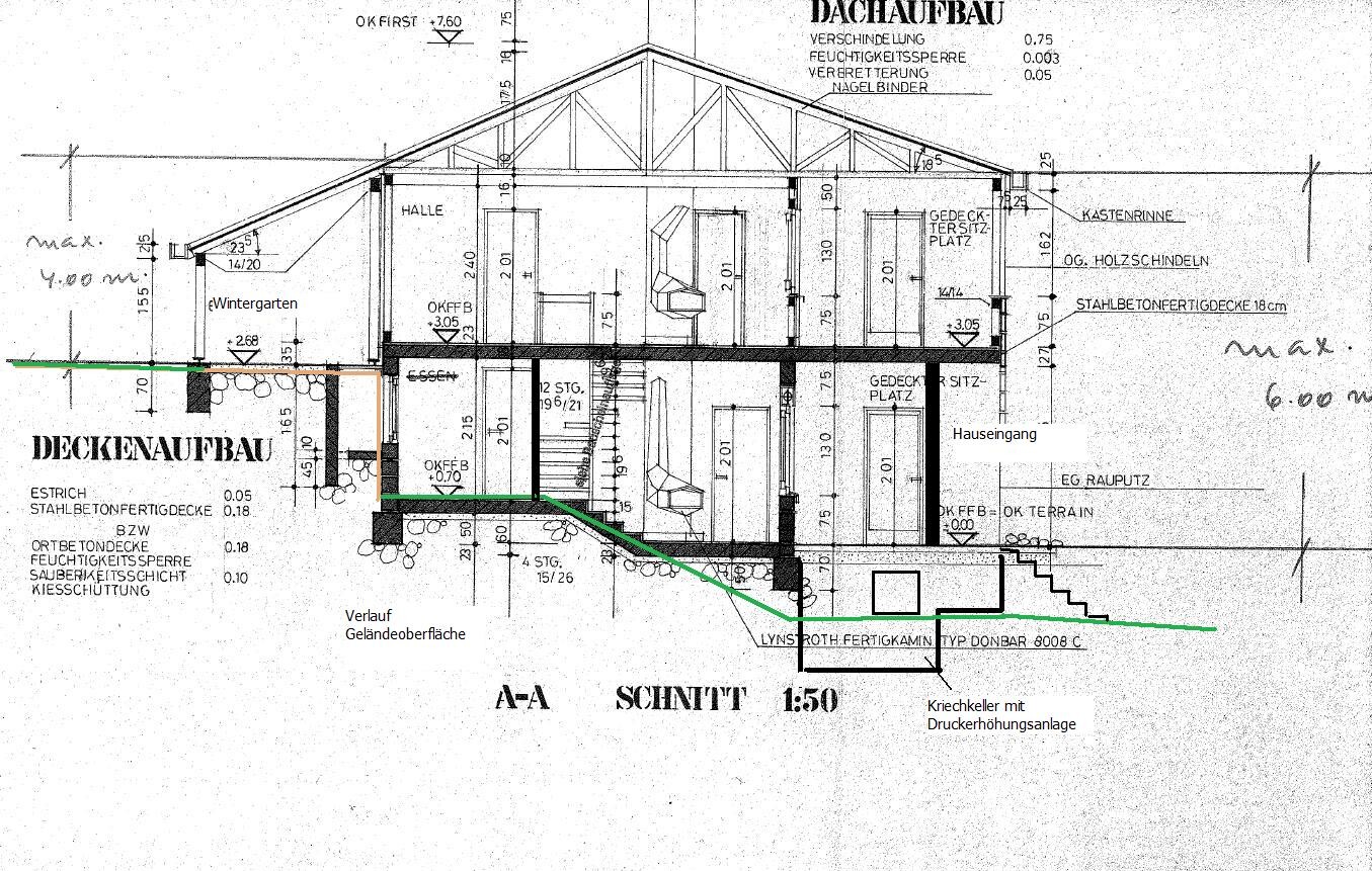

Ich füge einfach mal den Schnitt unseres Hauses am Hang mit Satteldach und 2 Vollgeschossen ohne Schrägen und ohne Keller an.
Das grüne ist der Geländeverlauf, wir haben eine Gefälle von 10 m auf 30 m Länge. Der Kriechkeller sitzt nur unter einer Hausecke und hat 2,5x2,5m. Der Versatz Fußboden Erdgeschoss zu Geländeoberfläche beträgt 1 m.
Vielleicht hat die Baufirma das Gewünschte einfach nicht im Angebot? Denn aus den Angaben in deiner Datei geht meiner Ansicht nach nicht hervor, daß das Haus so wie ihr das wollt, nicht gebaut werden darf.

Die einzige Dachvorschrift ist, dass wir mind. 30 Grad einhalten sollen. Aber nach Rücksprache mit der Gemeinde ist alles erlaubt was die Nachbarn nicht negativ beeinflusst. Im "alten" Neubaugebiet sind die Häuser, bis auf eins, klassisch gebaut. Die einzige Ausnahme in der Straße ist ein Bungalow. Im neuen Neubaugebiet wurden bisher keine Häuser gebaut...alles in Planung.
Er sagte zu uns, dass wir die Traufhöhe ohne Keller nicht erreichen und wenn wir einen Keller bauen, dann müssen wir ein Satteldach bauen. Alles andere geht zu 100% nicht und wird uns spätestens beim Projektgespräch um die Ohren fliegen.
Auch wir hatten die Idee mit einem halben Keller, allerdings gibt es sowie lt. dem Bauunternehmen nicht. Wie sich jetzt bewiesen hat,gibt es sowas. Wir sind echt überfordert 🙁

Bauexperte18.05.16 20:36Guten Abend,
Welche Traufhöhe (TH) letztlich verbaut wird, ergibt sich aus der Kombination Dachneigung (DN), erlaubter Firsthöhe (FH) und natürlicher Geländeverlauf an seiner tiefsten Stelle. Mit der erweiterten Ausnahme nach 2.1.3 sollte eine II-geschossige Bebauung immer erreicht werden können. Ein Keller macht allerdings bei diesem Geländerlauf Sinn.
Grüße, Bauexperte
Irena30 schrieb:Nein, es stimmt nicht.
Kann mir jemand sagen ob das wirklich stimmt was uns erzählt wurde?
Irena30 schrieb:Ob Du ein Zeltdach (ZD) bauen darfst, ergibt sich nicht aus dem Auszug; es ist lediglich von einer DN von 30 bis 48° die Rede. Findet sich auf dem Bebauungsplan selbst kein weiterer Hinweis, "kann" es sein, daß ein ZD erlaubt ist; wobei 30° DN bei einem ZD schon gewöhnungsbedürftig sind. Ist der Auszug - und damit seine Beispielzeichnung, verbindlich, ist tatsächlich nur ein SD erlaubt; 30° SD ist aber wiederum dem Auge gefällig.
