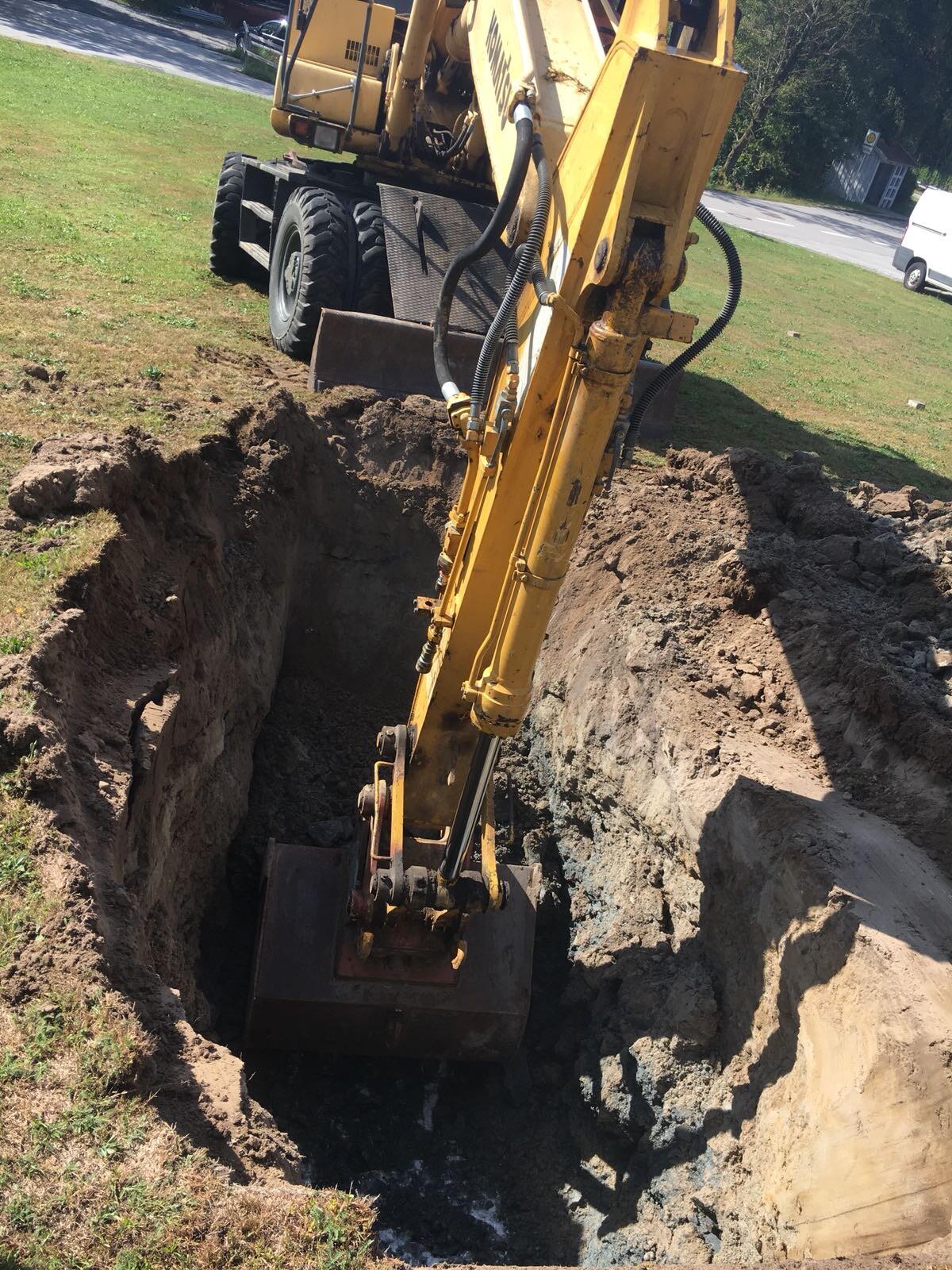

Grantlhaua21.08.18 17:53
Gelber Bagger gräbt eine Grube auf einer Baufläche
