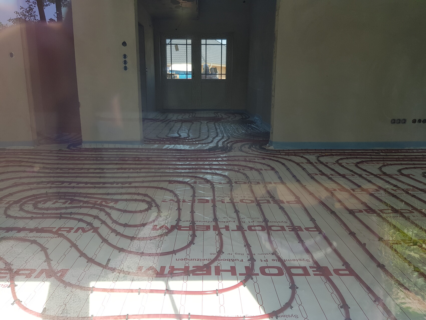

kati1337 schrieb:
Echt, wozu das?Weil es Verlegerichtlinien gibt, weil der Estrich Auflage Fläche Braucht, deswegen 10cm Randzone an der Tür Pflicht. Sonst kann er Knacken oder brechen.tomtom79 schrieb:
Weil es Verlegerichtlinien gibt, weil der Estrich Auflage Fläche Braucht, deswegen 10cm Randzone an der Tür Pflicht. Sonst kann er Knacken oder brechen.ah okay, ich glaube 10cm hat er am Rand aber. Das wirkten in dem Winkel vermutlich enger als es ist. Hier nochmal die gleichen Türen aus nem anderen Winkel.

face26 schrieb:
Was ist denn das für ein Raster der Matten? 10cm oder 5cm? Kann das irgendwie nicht abschätzen. Gab es eine Auslegung nach raumweiser Heizlastberechnung?Keine Ahnung, gehe ich nicht davon aus. Wir haben eine Luft-Wasser-Wärmepumpe mit 35°C Vorlauftemperatur geplant. Daher wurde uns dieses System der Fußbodenheizung mit angeboten / empfohlen. Grob erklärt wurde uns, dass die Bodenschlangen dadurch enger verlaufen als beim Standard-System. Wenn man nach "System N16" googled findet man von der Firma ein riesiges PDF Dokument mit furchtbar viel Fachchinesisch (von dem ich leider nichts verstehe).
