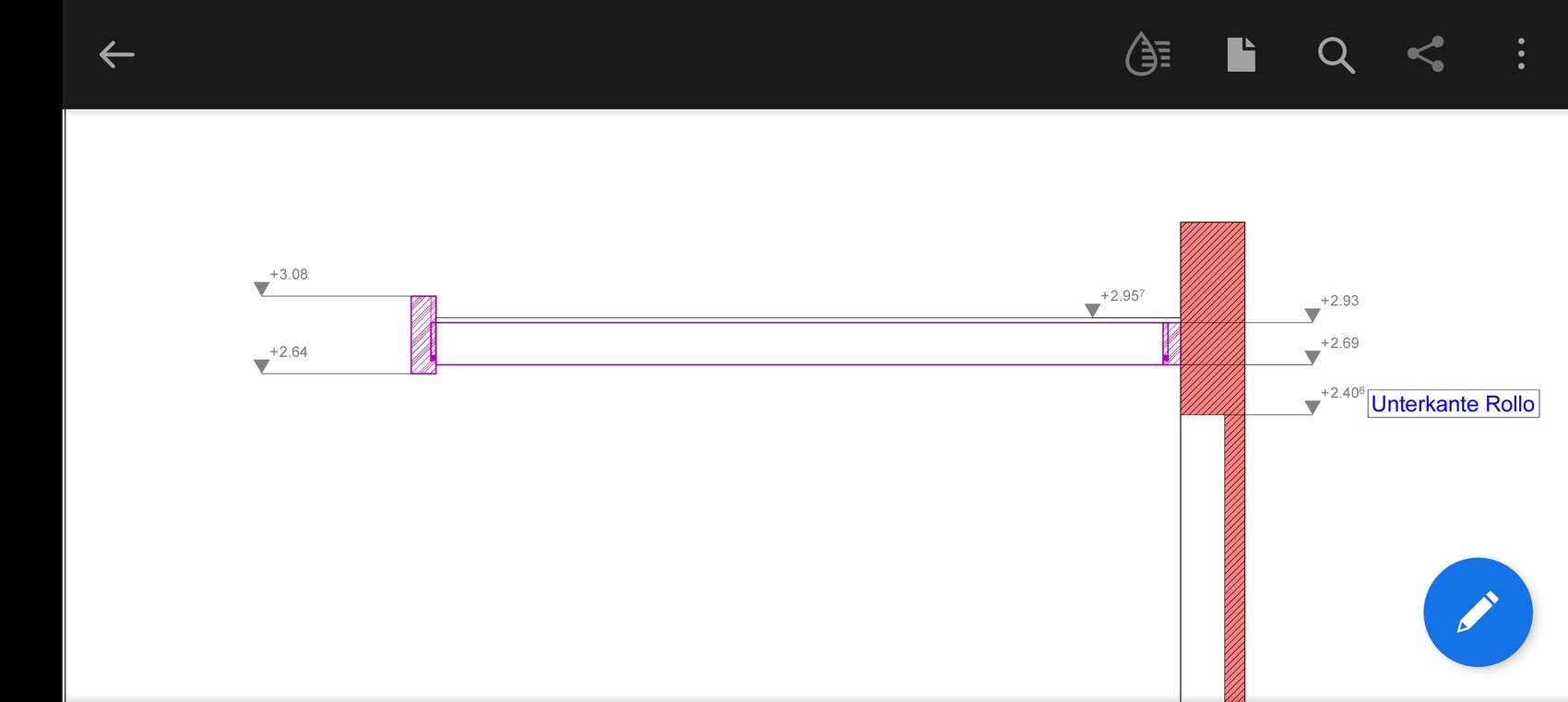

Könntest Du mir mal die Maße schreiben, vlt. auch die Höhe? Ist das Südseite? Zur besseren Vorstellung für unser Vorhaben.
Und....wie ist/wird das Dach über den Brettern gebaut ?
matte
22.11.21 21:56
Das Dach ist 6,00m breit und 4,40m tief.
Die Nische ist 0,85m breit und 1,60m tief.
Die Höhen findest du im Bild.
Auf den Balken liegt eine 25mm starke 3-Schicht-Platte.
Da drauf kommt jetzt die Abdichtung und Begrünung.
Fürs Gefälle wurden die Balken oben schon im Werk so gefräst, dass das Gefälle zum Auslauf geht.
An den Auslauf kommt ein Rinnenkasten außen, von dort über ein Regenrohr runter auf die Granitmauer mit freiem Ablauf.
