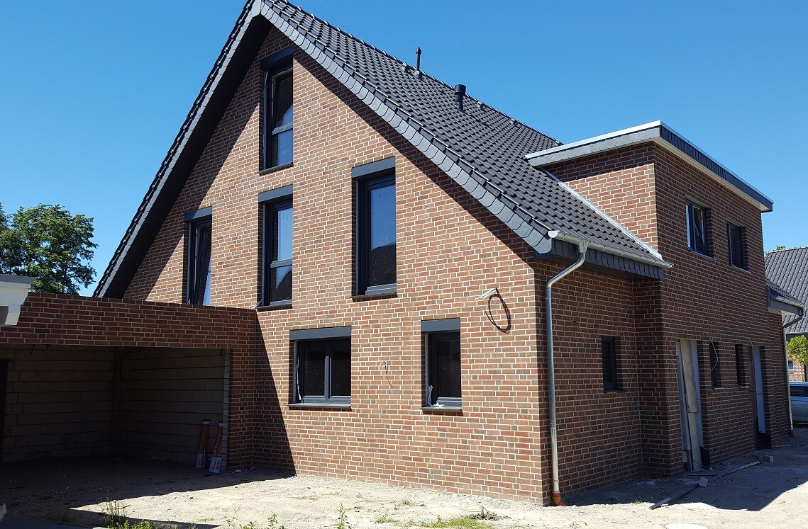

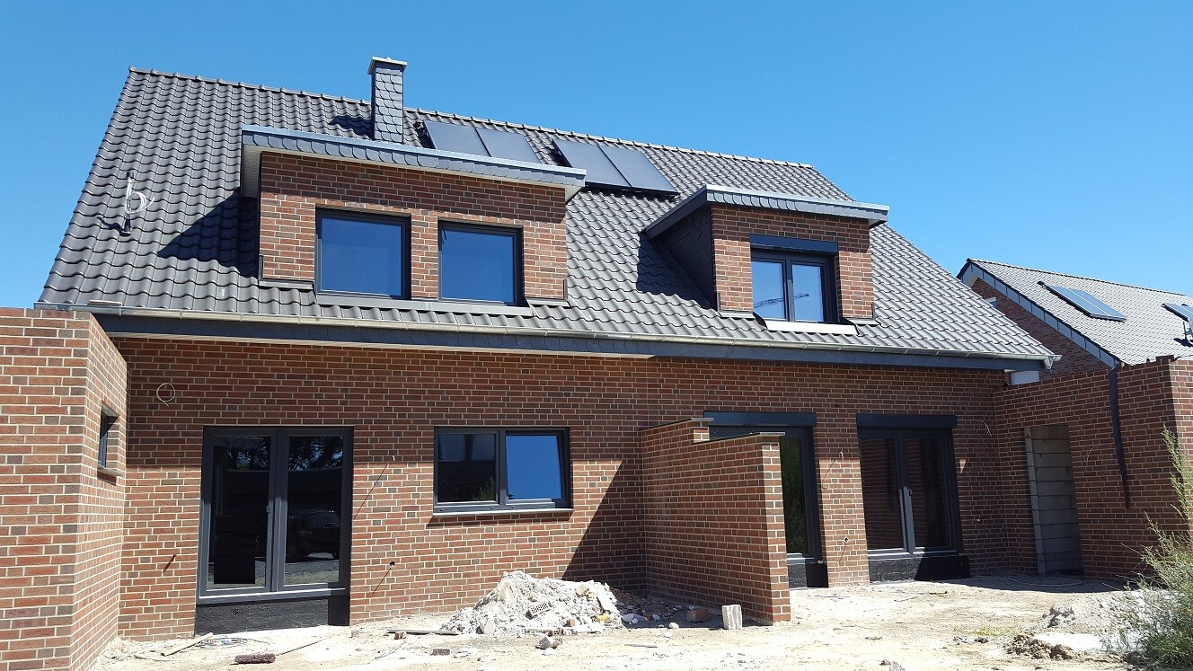

Weils so ist wie nötig. Auf der Nordseite ist nur Bad, Gäste-WC und Hauswirtschaftsraum Fenster, da knallt keine Sonne rein also wozu Verdunkelung.
Auf der Ostseite sind Schlafraumfenster und Küche - da brauch ich Verdunkelung und Sonnenaufwärmschutz. Und auf der Südseite sind die Raffstores zur Verschattung ohne dass man im Dunkeln sitzt.

Werden wir auch so handhaben. Allerdings keine außen liegende Rollos
15.07.18 12:18
Nur Außenliegende Rollos an allen 4 Seiten

Diese Idee zumindest zu erwägen, kann bei WDVS / zweischaligem Wandaufbau quasi "auf der Hand liegen". Das kann durchaus zu einem "Revival" dieser Variante führen.

Wir wollten das hauptsächlich deswegen, weil man gut dran kommt wenn man was ist, weil man nichts im Zimmer neu machen muss danach, weil kein Durchgang nach innen ist, dh keine Tiere kommen durch. Und weils uns auch optisch gefällt.

Ich find bei dir siehts tatsächlich nicht schlecht aus.
Generell würde ich ich Neubau aber zu Aufsatzkästen tendieren. Die gehen bei jeder Bauart, sofern das Fenster nicht raumhoch sein soll. Und Revision nach außen/unten erlaubt dann auch (fummelige?) Wartbarkeit ohne Beschädigung.
Mein "Warum?" bezog sich aber auf @11ant.
