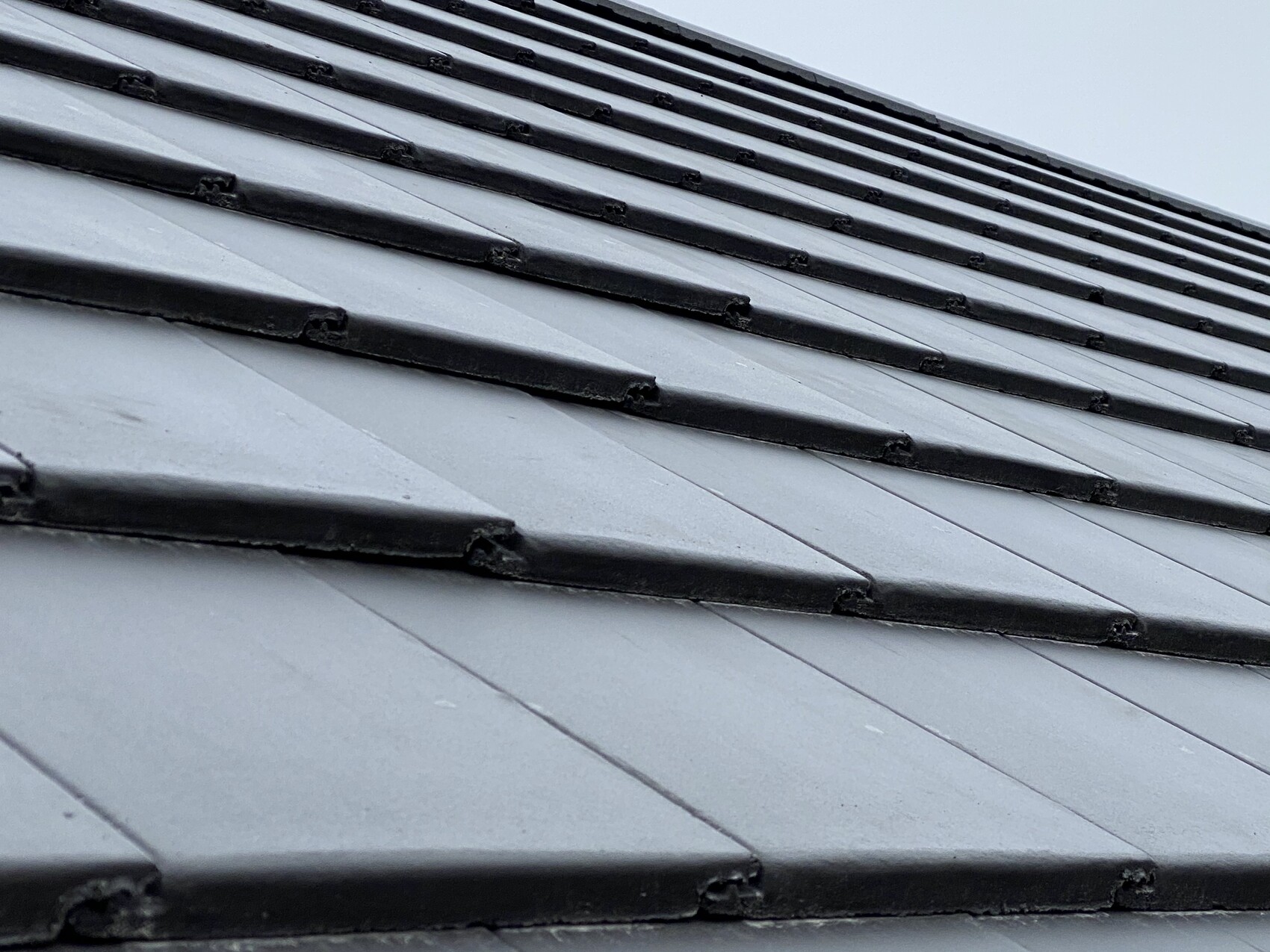

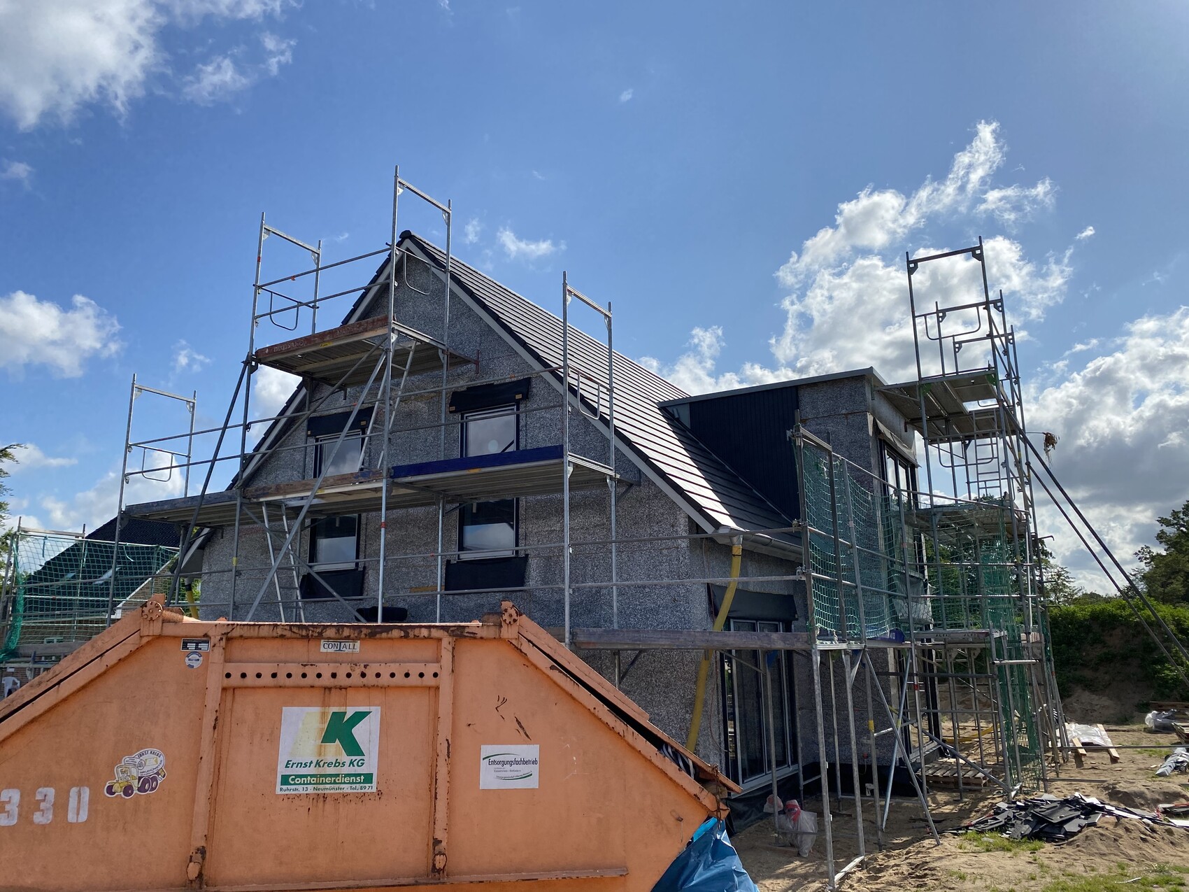

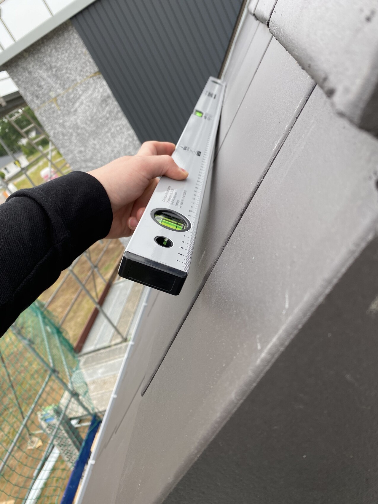

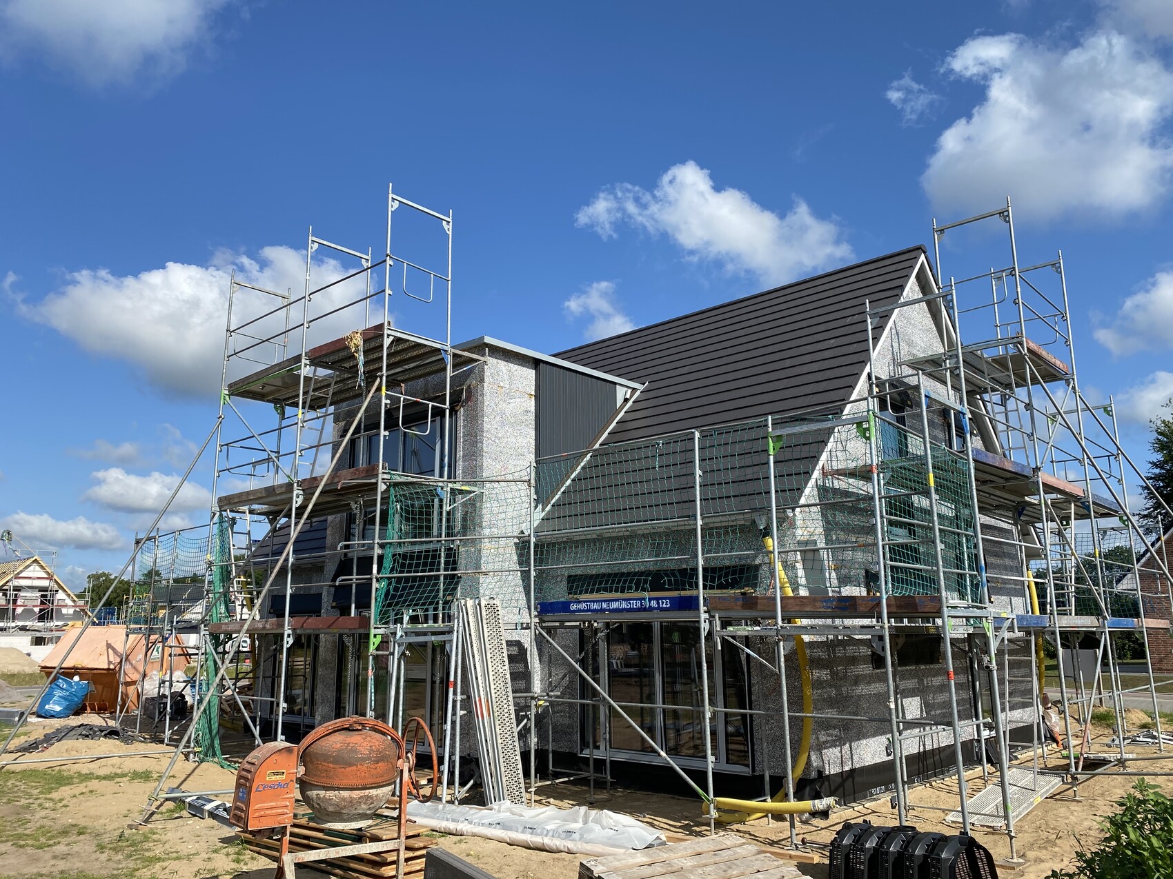

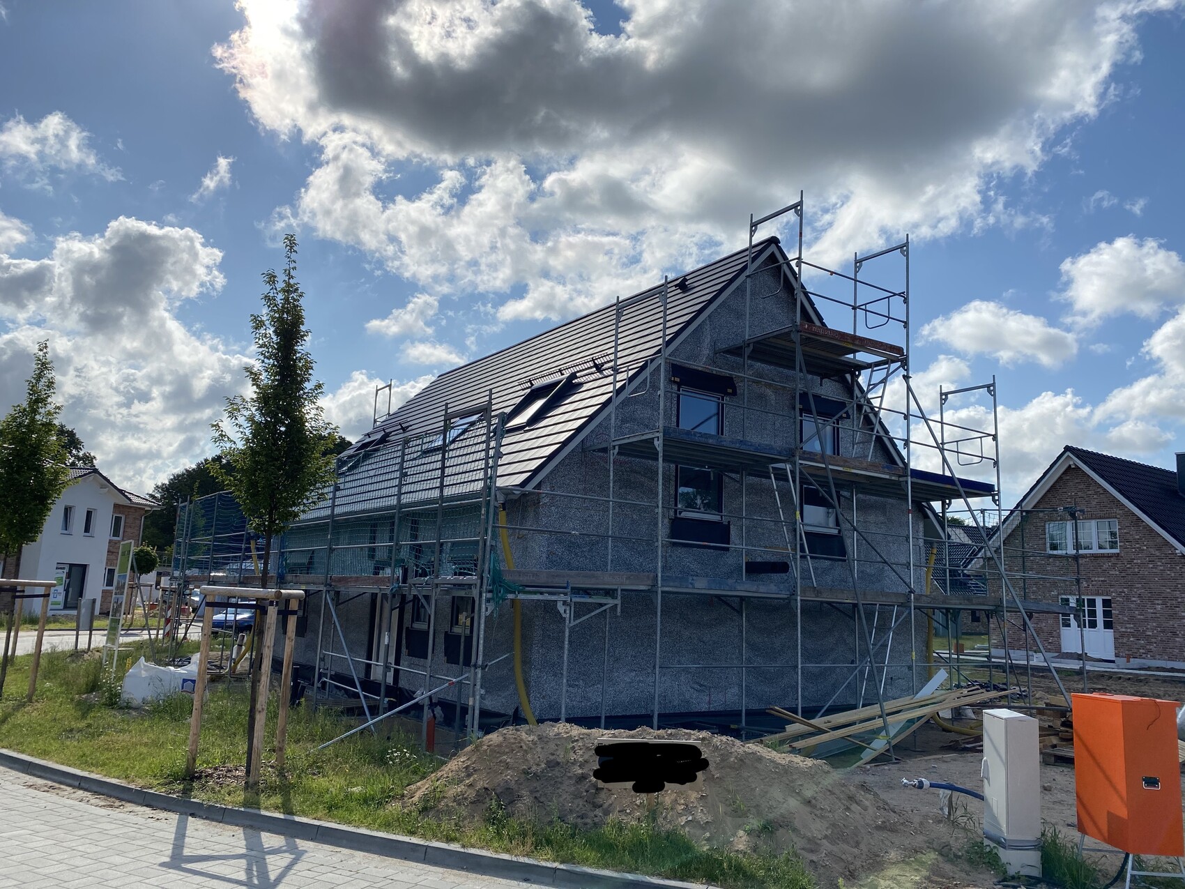

Moin zusammen,
das Dach wurde am Montag ausgebessert. Ich habe nochmal 1-2 vorher Bilder dazu getan. Es hat tatsächlich die Unterfütterung der Traglattung bei der Giebelwand gefehlt. Zusätzlich wurden alle Dachpfannen nochmal auf richtigen Sitz kontrolliert. Hier wurde ohne zu murren schnell reagiert, sind hier wirklich zufrieden mit der Kommunikation.
Gruß
Phillipp
