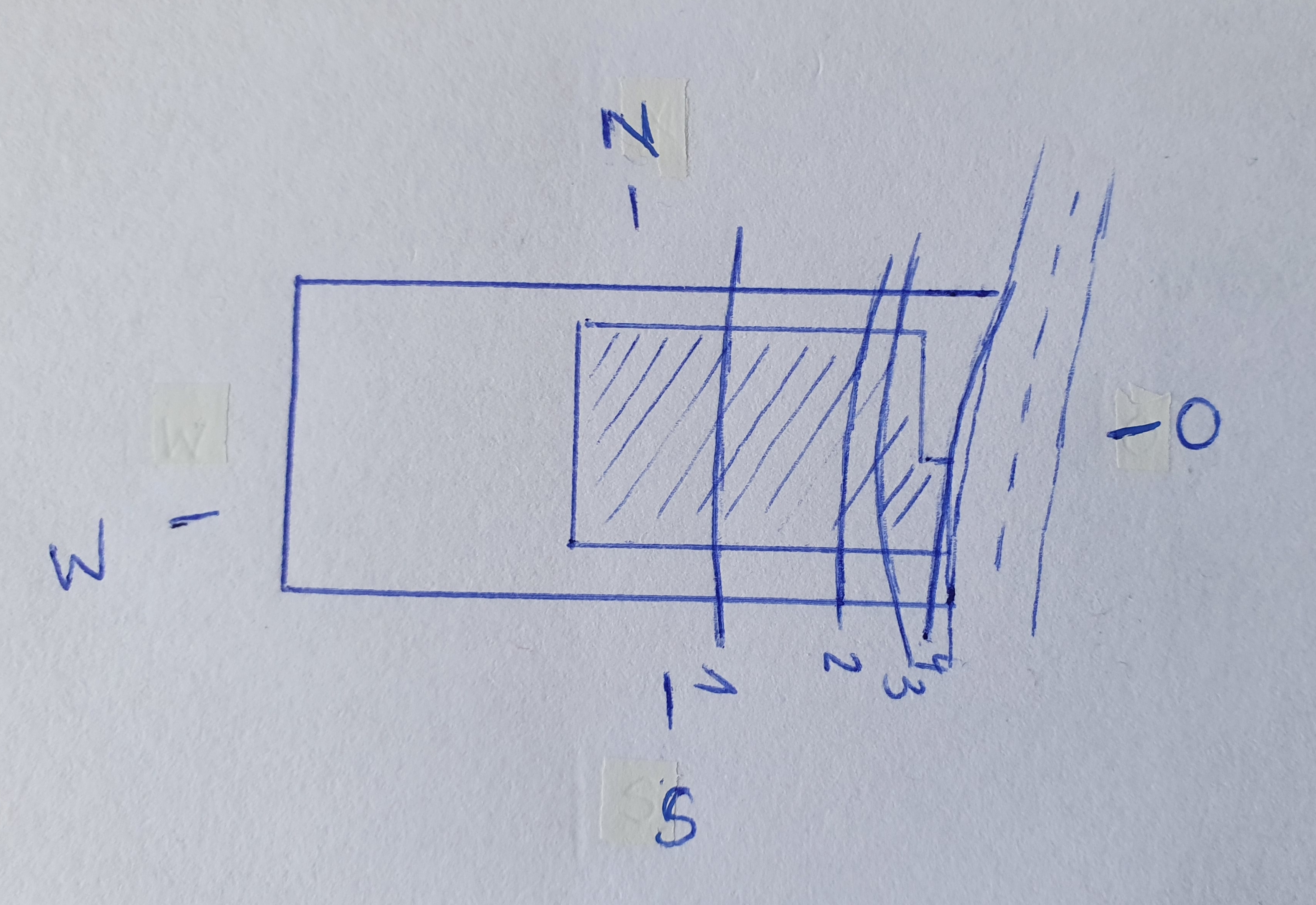

gutentag schrieb:
Ein Foto vom Bebauungsplanausschnitt kann oft mehr sagen als Du denkst. Allemal besser als nix. Informationen sammeln. Topografische Karte besorgen? Geoportal Dein Grundstück suchen. Foto vor Ort hilft auch oft schon weiter.
Ist die Straße rechts? In welche Richtung geht das Gefälle der Straße? In welche Richtung geht das Gefälle vom Gelände? Was sagt der Bebauungsplan zu Geländemodellierungen, Baufenster, Wandhöhen, Firsthöhen, Grundflächenzahl,Geschossflächenzahl, festgelegte Fertigfußbodenhöhen, Zufahrten, Garagen, Carports, Nebengebäude, Firstrichtung, Einfriedungen, Stützwände, usw.
Zeigen die Höhenlinien Das Plateau?
Wie hast Du die 15% gemessen? Deine Skizzen zeigen viel mehr?
Ich werde nochmal versuchen, die Informationen, die ich habe, in eine Skizze einzutragen. Die erste Skizze war auch eine Schätzung. Der Nachbar im Süden hat einen Garten, der ca. 15m ins Grundstück hinein plan ist (Der Nachbar im Norden auch, dorthin fällt die Straße ab).
Für die Höhe habe ich nur die Höhe der Stützmauer geschätzt und die im Hang liegenden Geschosse addiert. Das ist natürlich sehr ungenau, aber ich dachte zu Beginn, für ein paar allgemeine Ideen oder Tipps würde das reichen.
Jedenfalls weiß ich jetzt, dass ich über das recht anspruchsvolle Grundstück zu wenig weiß.

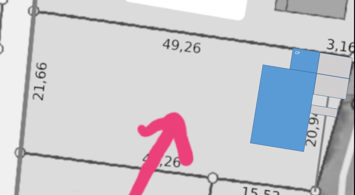

gutentag27.03.22 12:59
Mit den vagen Beschreibungen würde ich das so machen. EG etwas über Straßenniveau. Dann UG mit Garten und Terrasse
CP oder Garage je nach Bedingungen des Bebauungsplan
Wie haben denn die Nachbarn gebaut?
Parzellenplan: pinker Pfeil markiert das Ziel; rechts liegen blaue Gebäudeflächen.

27.03.22 14:05
Danke für die Planung. Die Idee gefällt mir an sich gut. Ich befürchte nur, das wäre nicht erlaubt 🙁
Im Plan habe ich Folgendes gefunden: "Garagen liegen im Wohngebäude, keine Alternativen Standorte (auch für Stellplätze". Das bedeutet wohl, dass Garagen AM Haus mit Randbebauung wegfallen und Carports sowieso, oder? Oder kann man das genehmigen lasen? In dem Jahr, als die Grundstücke erschlossen wurden, gab es das Wort "Carport" noch gar nicht.
Aufschüttungen bei Garage: ab 0,5m über Flügelmauer abgesichert
Des Weiteren habe ich folgende Informationen im Bebauungsplan gefunden:
Grundflächenzahl: 0,4
Geschossflächenzahl: 0,8
Höchstzahl der Geschosse: 3
Vor- und Zurücktreten von Gebäudelinien ist nicht erlaubt (keine Erker?)
Hier die Skizze:
Aufschüttungen und Abtragungen: mit Errichtung von Stützmauer ab 0,5m bis zu 1m über Gelän
Skizze-Plan-Grundriss eines Gebaeudes mit Orientierung N S W O
de zulässig
