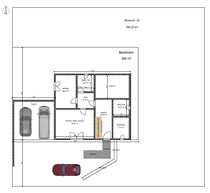

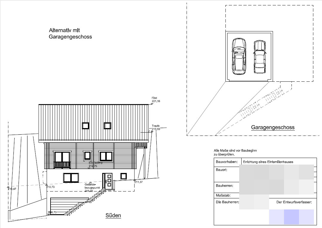

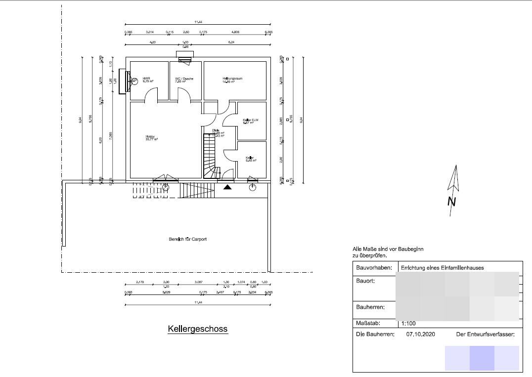

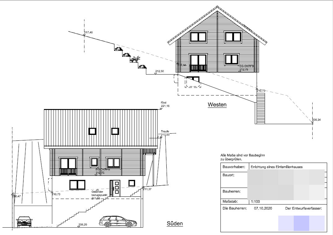

Anson Argyris
08.10.20 11:18
die Architektin wurde von uns beauftragt und bezahlt, hatte auch keinerlei Bezug zum Kellerbauer oder Hausbauer.
das ich Erdbewegung machen muss bzw. müsste ist klar nur mich deswegen als naiv zu bezeichnen weil ich es nicht möchte ist eine andere Seite.
Das jetzt bei der von uns beauftragten Architektin eine kl. Einliegerwohnung heraus gekommen ist war Zufall und nicht direkt gewünscht.
Und nein das Grundstück ist noch nicht gekauft, dies würde ich erst machen wenn ich genau weiß wie ein Hausbau darauf zu realisieren und auch bezahlbar wäre, hätte ich es früher gekauft dann wäre ich nicht nur naiv sondern auch blind der Tatsache gewesen auf Grund der Beschaffenheit des Grundstücks.
Die Architektin hat die Angehängten Vorschläge gemacht auch hält Sie an ihrem fest welchen die Garage unter das Haus setzt.
Leider weiß ich nicht ob meiner sinnvoller bzw. überhaupt umsetzbar ist.
Wir sind auch auf der suche nach einem alternativen Grundstück, leider gibt es derzeit nur die freien Grundstücke welche in der Bauzeichnung sind.
Gruß Anson

08.10.20 12:15
Wie hoch ist euer Budget?
Ein Geschoss mehr wird nicht billiger
Anson Argyris
08.10.20 12:41
Das ursprüngliche Budget belief sich auf 600T Euro ohne Grundstück
derzeit sind es 700T Euro ohne Grundstück, inkl vorsichtiger Schätzung von 40T für das zusätzliche Untergeschoss
auch ist dabei kein Puffer mehr möglich, der max Kreditrahmen ist ausgereizt
Jeder Kubikmeter Erdreich der bewegt wird kostet 20,- € ohne Deponiekosten somit ist es hoffentlich verständlich wenn ich ungern das ganze Grundstück umgestalten müsste.
Gruß Anson
08.10.20 13:13
Plane kleiner. Das ist zu knapp.
Baue kleiner. Das Kellergeschoss bietet guten Wohnraum.
Plane unbedingt die Außenanlage mit.
Ihr wollt doch nicht den Hauptgarten im Norden haben.
Lasst das Abfangen und Auffüllen gegen rechnen. Nicht das etwas mehr Außenanlage günstiger oder gleich teuer ist
08.10.20 13:18
Nun prüfst Du die Alternative eines kompletten dem Haus untergeschobenen Doppelgaragengeschosses - auf meinen Vorschlag, im bestehenden Entwurf die Doppelgarage einfach anderthalb Meter nach unten zu erhöhen, hörte ich aber kein Echo (?)
Das klingt doch sehr nach Pyrrhusschlacht, nur um nicht weiterzusuchen. Und nein, 40TEUR für eine eingebuddelte Doppelgarage ist keine vorsichtige Schätzung bei nicht unüblich derer dreißig für eine oberirdische.
grundstückdoppelgaragearchitektinuntergeschossschätzungaußenanlage
