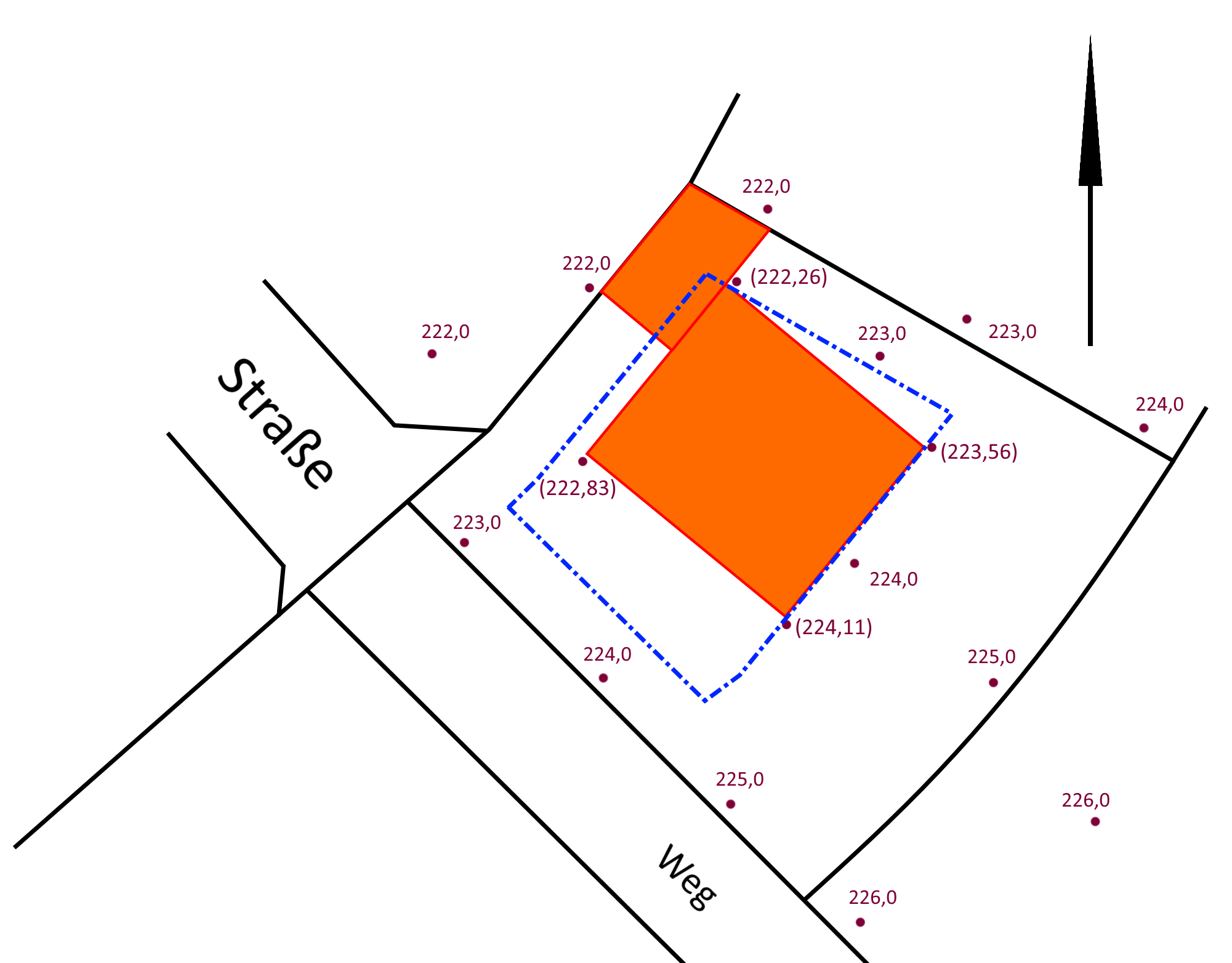

Garage und Haustechnik, Eingang und 2 Zimmer im UG
Nachteil hier: Die niedrigsten Geländehöhen befinden sich im Norden. Und Garage oder Carport können auch nur dahin, wo es am tiefsten ist. Hier mal die Höhensituation am Beispiel Haus 9,50m*11,00m und Garage 6,00m*4,00m:
Lageplan: zwei orange Gebäude, blaue Umrandung, rote Koordinaten, Straße/Weg, Nordpfeil.

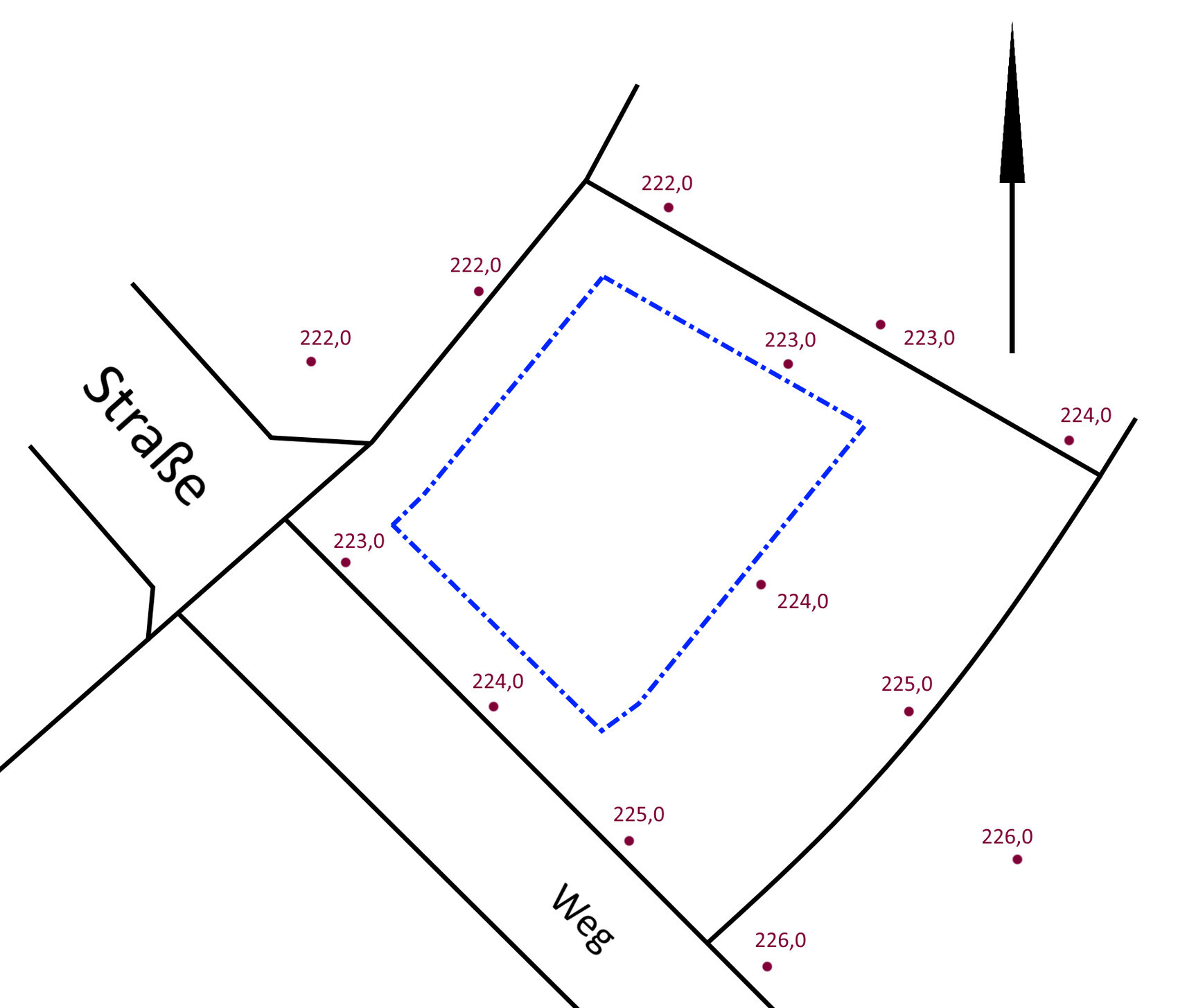

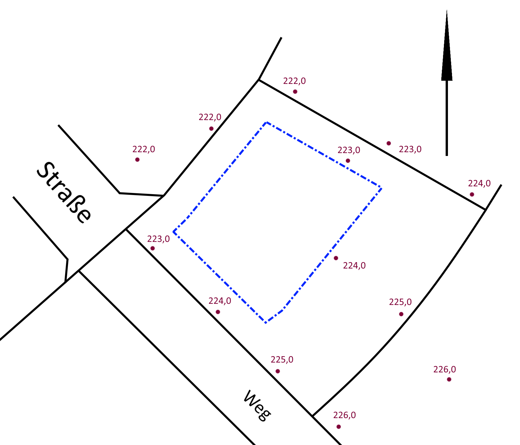

Für andere Vorschläge mal der Lageplan ohne Planung (Maßstab 1:100):
Lageplan: Straßenumriss mit Parzelle, blau gestricheltes Quadrat, Nordpfeil.

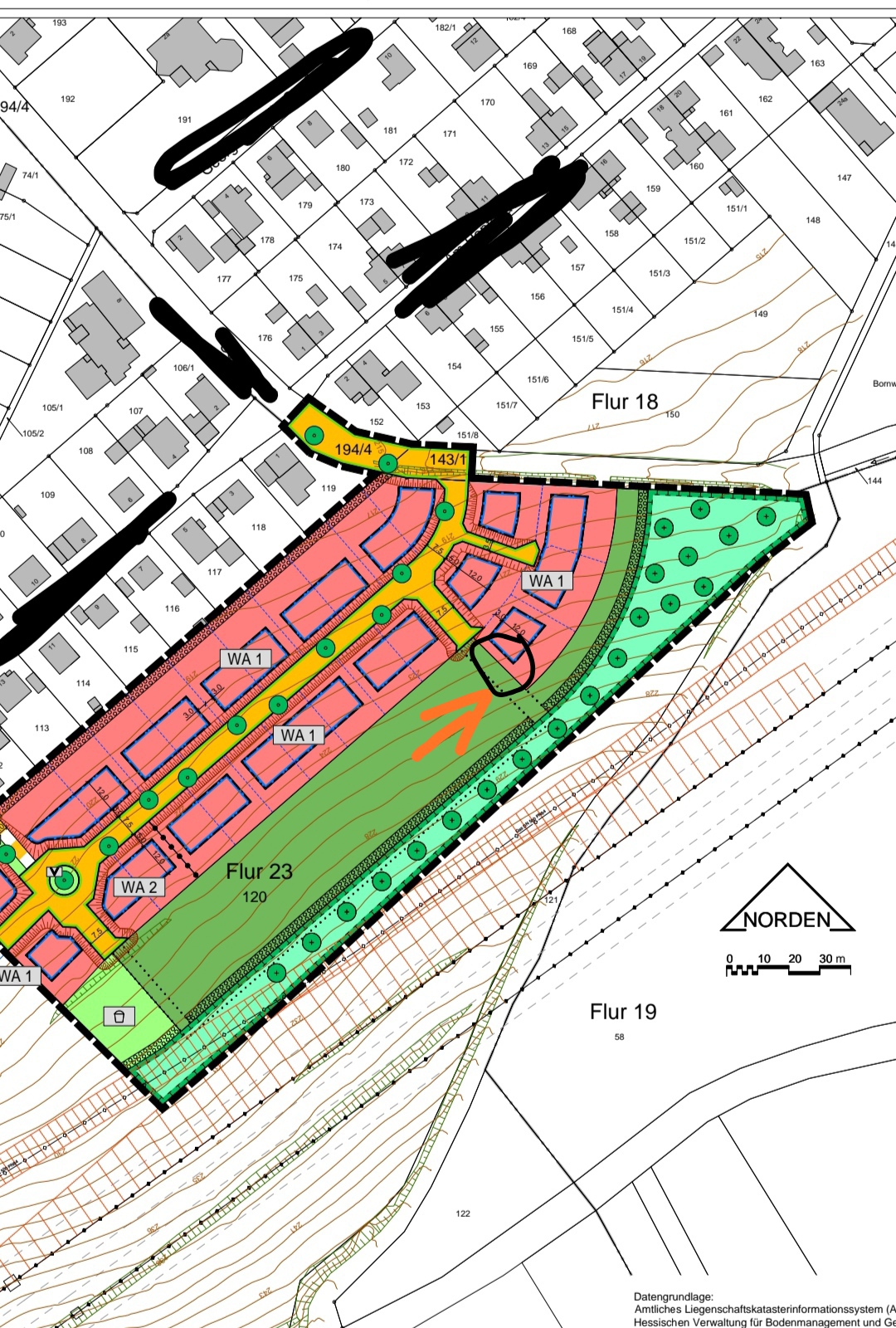

Wir haben gestern einen ganz produktiven Beratungstermin gehabt.
Hier wurde auch mit Keller als UG geplant. Die Garage kommt auf die Westseite des Hauses und dient dann als zusätzliche Terrasse.
So ist zumindest der Plan. Mal schauen, was das letztlich kostet.
haydee29.05.20 08:27
Sucht parallel weiter.
Escroda29.05.20 08:48
Da das Grundstück nahezu im 45° Winkel gegen die Nordrichtung verdreht ist, hast Du keine Westseite. Zeig mal im Lageplan.
Dann muss sie Abstandslächen einhalten. Und wo liegen dann die Fenster der UG-Räume?
Thirteen29.05.20 08:57
Hab den Platz der Garage und Terrasse mal eingekreist.
Die Fenster des UG werden groß und gehen vorne raus zur Straße (das aber ja bei jeder Variante mit UG)
Stadtplan mit farbig markierten Bauzonen WA 1/WA 2, Grünflächen, Wegen und Flur 18 und Flur 23.
