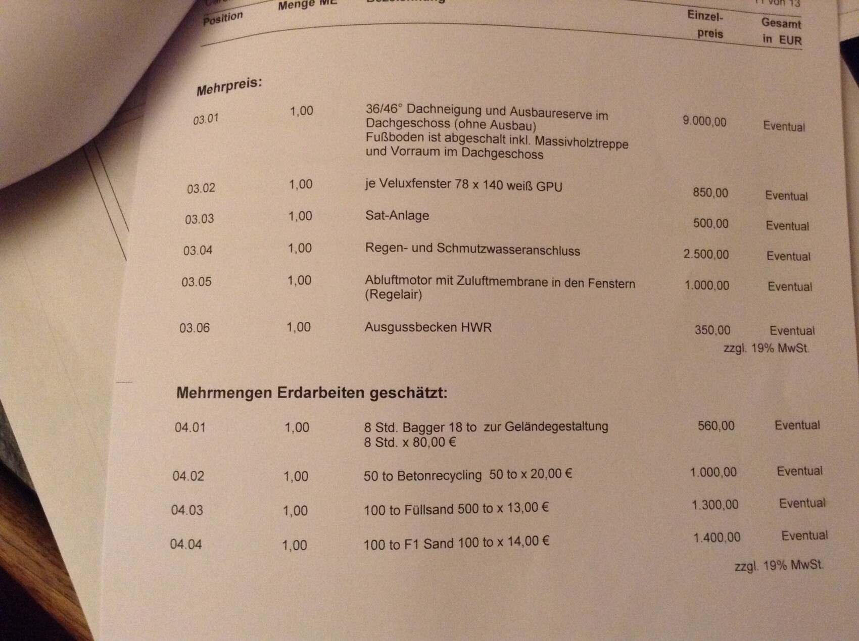

Aber ich bekomme die ein oder andere Erkenntnis und kann mich besser auf die Situation einstellen. Aber mit den 80 cm Aushub für die Bodenplatte hast du natürlich recht, auf die Fläche gesehen könnte es sogar hinkommen. 1,5m ist es nur im mittleren Bereich. Ich nehme an, als das alte Haus abgerissen wurde, ist die Kellergrube so bissel zusammengesackt.
Hatte nur gehofft halbwegs zu erfahren ob ich mit 5000 Euro oder 25.000 Euro rechnen muss grob überschlagen.

tomtom79 25.03.17 11:20
Es kann beides sein! Habt ihr ein Bodengutachten? Vermutlich nicht aber ohne diese Komponente ob es zb drückende Wasser gibt kannst nur hoffen und das ist bei der Summe scheiße.
Und mit ein Keller kannst immer um die 50000k rechnen egal was dir andere erzählen. Diese 9999 Euro Keller sind meistens ohne alles.
