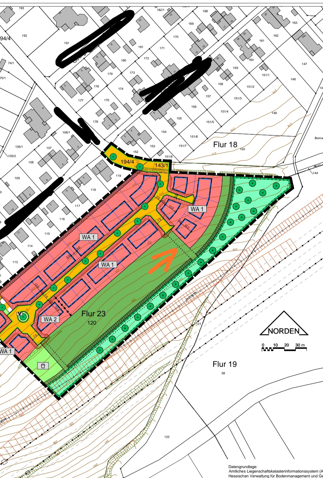

Ohne Höhenpunkte und Ausrichtung zu kennen würde ich es ähnlich wie bei uns planen.
Oberkante Bodenplatte ist bei uns 1,2 m über Straßenniveau.
EG oder UG egal wie man das nennen will.
Haustechnikraum, Garderobe, Eingang, Allraum, Gäste-WC Gartenzugang
OG Schlafzimmer 2Kinderzimmer Bad Wäsche
DG nicht ausgebaut
Keine Ahnung wie viele uns einen Keller oder untergeschobene Garage anbieten wollten. Für was? Verzicht Gartenzugang? Täglich mehr Treppenstufen?
Stell doch mal deinen Lageplan mit Höhenlinien ein. Straße schwärzenIch kann mir das irgendwie total schlecht vorstellen.
Hast du also quasi einen Keller gebaut und nutzt den als Wohnraum und dann ein Haus obendrauf gesetzt? Oder wie kann man das verstehen?
Hab mal ein Bild eingefügt. Hoffentlich kann man es erkennen.
haydee27.05.20 20:43
Bodenplatte WU-Rückwand Rest Massivholz
Bei uns war durch die alte Bebauung ein Großteil der Erdarbeiten erledigt.
Und Süden ist bei uns Talseitig.
Wenn ich deinen Lageplan anschaue
- ohne den B‘Plan zu kennen -
Garage und Haustechnik, Eingang und 2 Zimmer im UG (wenn die Kinder größer sind vielleicht den Elternbereich schön kühl)
EG Allraum und Garten Süd-Ost
DG den Rest
Oder Carport separat im Westen
Unten Eingang, Technik, Schlafräume
Oben Allraum und Büro evtl sogar mit offenen Dachstuhl
Da muss man schauen was der B‘Plan zulässt.
Du musst so planen, das möglichst wenig Aushub anfällt und nicht mehr umbauter Raum wie notwendig.
Jeder Kubik kostet.
Ein UG kann vollwertiger Wohnraum sein. Mit höherer Decke, hell und freundlich.

Thirteen27.05.20 20:49
Ah, jetzt kann ich mir das viel besser vorstellen. Super Tipp!
Was ist denn eine WU Rückwand? Und wie "bestellt" man das beim Anbieter?
Habt ihr massiv oder Fertighaus gebaut?
Unsere Vorschriften geben leider nur 1,5 Geschosse an, Keller darf aber zusätzliches Vollgeschoss sein.

haydee27.05.20 21:51
WU Beton ist wasserundurchlässiger Beton. Wird für weiße Wannen genutzt.
Du suchst einen Partner (Architekt, GU) der dein Haus nach deinen Wünschen baut. Wer das nicht macht ist raus. Das Ganze wächst. Ein Schritt nach dem Anderen. Es erschlägt dich am Anfang.
Der GU verkauft die kein Haus was den Hang nicht hält. Es fließt die Statik und das Bodengutachten mit ein.
