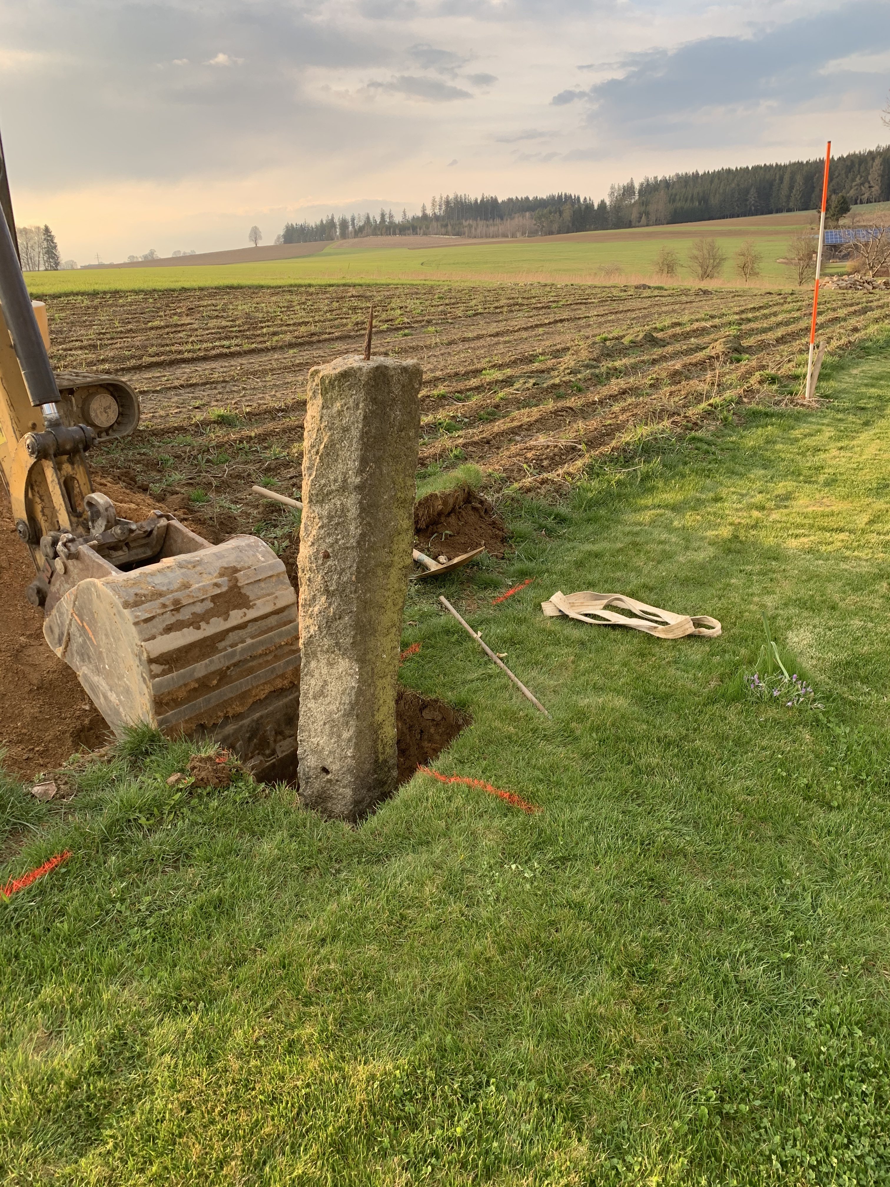

Die Trockenmauer ist zu 95% fertig.
Da mein Mann allerdings keine Steine gerade mehr sehen kann hat er angefangen alte Gartensäulen zu setzen. Er hofft dadurch wieder Lust auf die letzten 4 Meter mauer zu bekommen

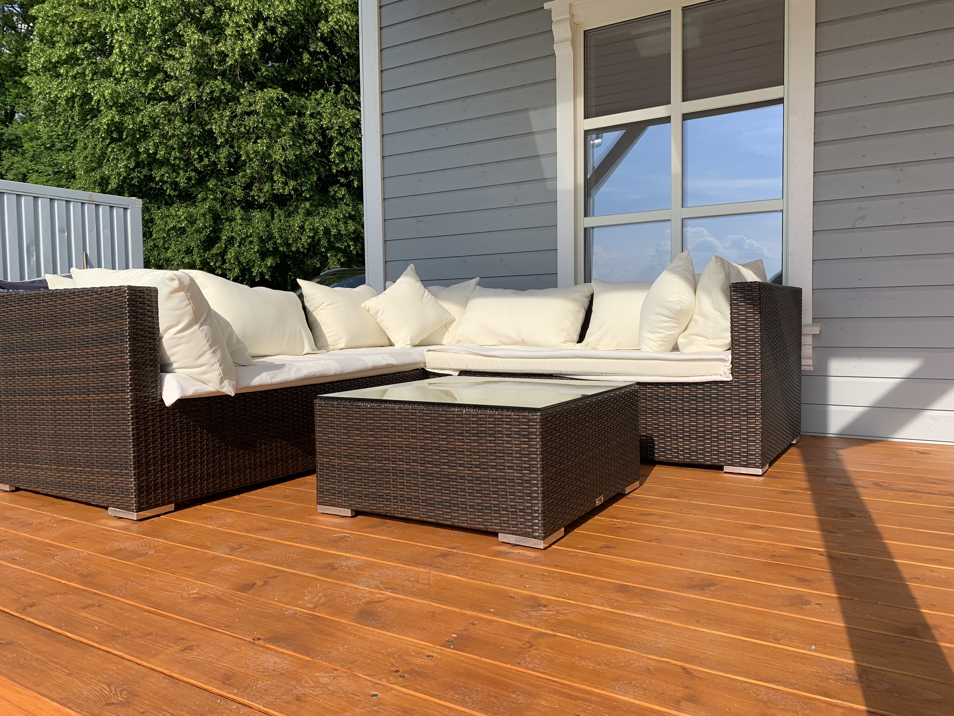

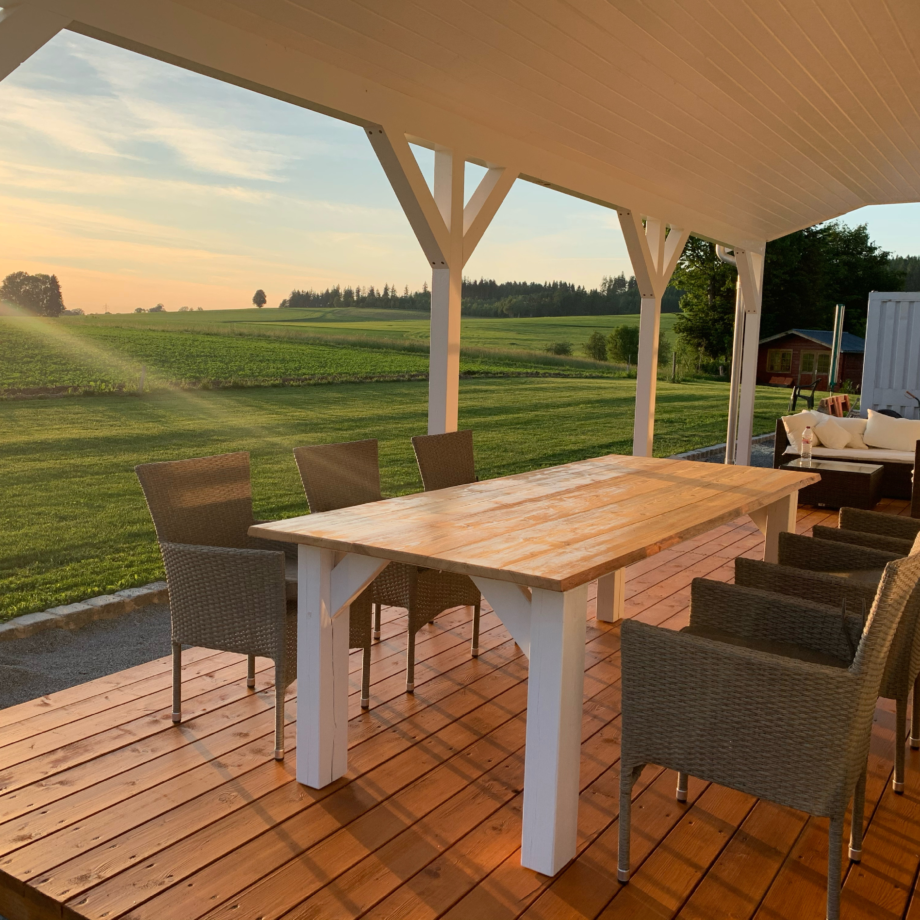

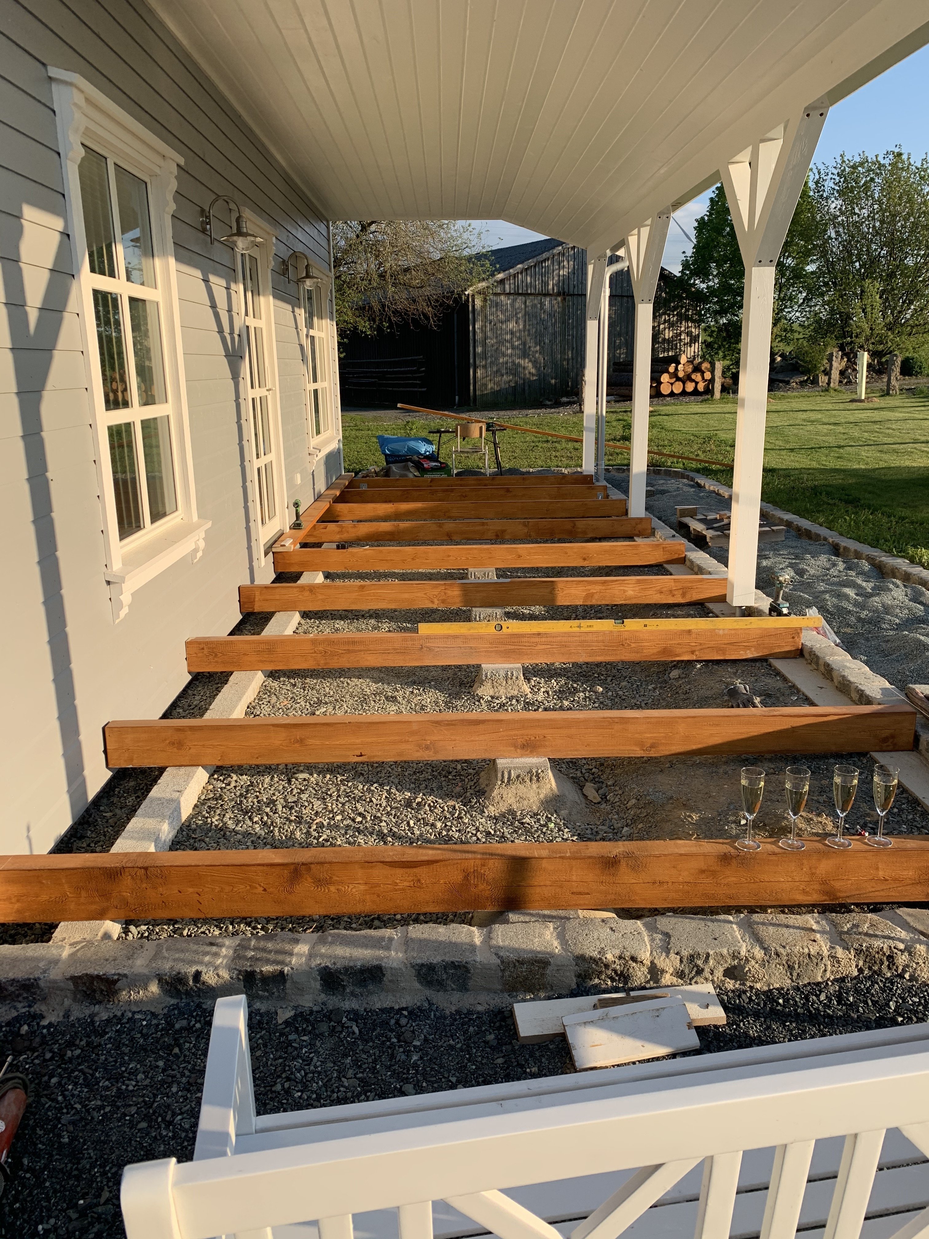

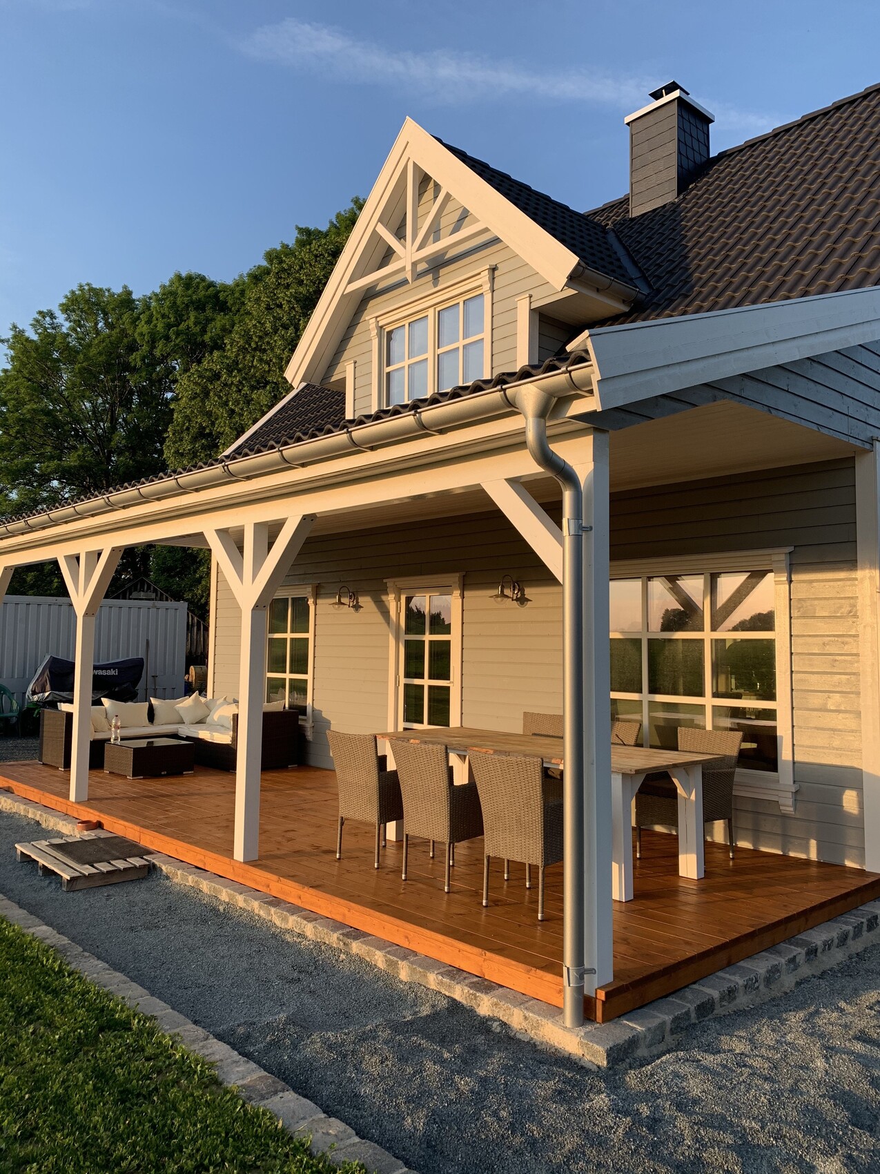

also wer sich seine Terrasse selber bauen möchte, ich glaube, der sollte ich noch einmal in sich gehen. Oder echt viel Ausdauer mitbringen.
Eigentlich wollten wir von Anfang an eine Holzterrasse, uns wurde von vielen Seiten angeraten wegen der Dauerhaftigkeit doch Stein zu nehmen. Wir sind bei der Holzidee geblieben und haben uns informiert. Die Bretterpreise (der üblich "verdächtigen Hölzer") waren uns zu teuer- dachten wir.
also haben wir unser eigenes Holz genommen. Liegt ja gerade gefühlt tonnenweise bei uns rum. Im Sägewerk passende Balken und Bretter schneiden lassen und dann haben wir diese über den Winter abgelagert.
die Balkenlage setzen war dabei noch das einfachste...

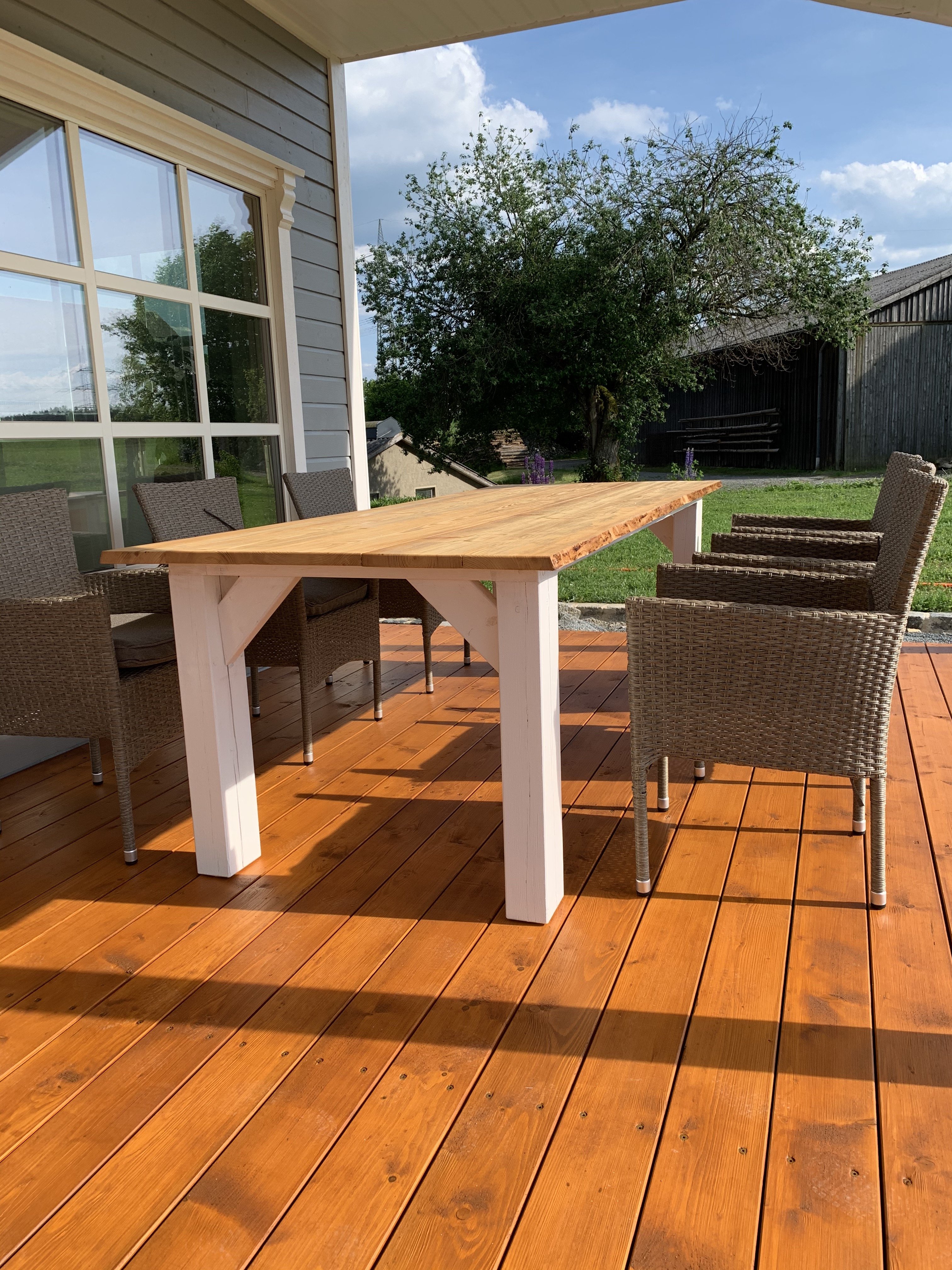

Die Bretter haben wir gefühlt jedes 100x durch die Hobelmaschine gelassen um von 5cm Stärke auf 4cm zu kommen. Dann jedes Brett x mal rundumgestrichen... Mein Mann hat dann diese zickigen stellenweise in sich verwundenen Bretter auf die Balkenkonstruktion geschraubt. Es wäre mit gekauften Brettern echt einfacher gewesen. naja, hinterher ist man immer schlauer.
Dann noch zwei Mal die Oberfläche gestrichen und "schnell" (der ging aber tatsächlich fix) noch einen Gartentisch zusammengebaut.
Materialkosten hatten wir für die Terrasse (Sägewerk, Farbe, Schrauben, Zement, und was man sonst noch braucht) bei ca. 1000 Euro. Wobei diese Terrassenbeize ca. die Hälfte der kosten ausgemacht hat.
Arbeitszeit: will ich lieber gar nicht dran denken....50 Stunden vielleicht?aber ich glaub, das reicht net.
