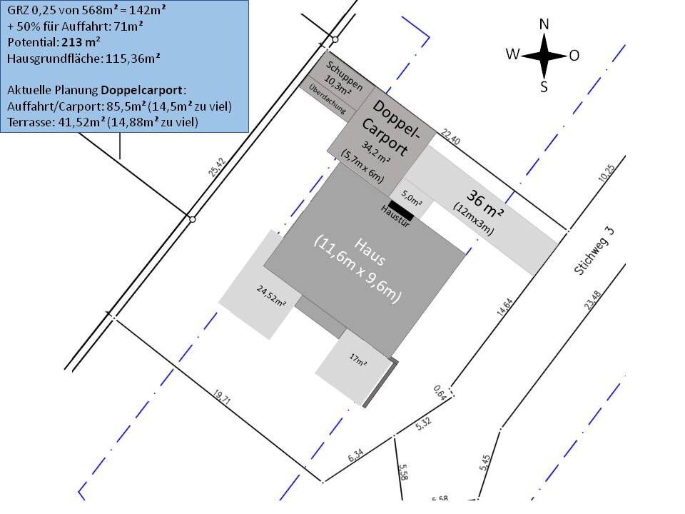

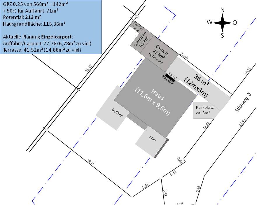

nach langer Suche haben wir endlich ein schönes Grundstück in guter Lage angeboten bekommen und zugeschlagen.
Aktuell überlegen wir, wie wir dieses optimal im Rahmen der erlaubten Möglichkeiten bebauen und würden uns sehr über eure Ideen freuen.
Vorgaben aus dem Bebauungsplan:
- Baunutzungsverordnung 2017
- Grundflächenzahl: 0,25
- Stellplätze: Je Wohneinheit sind mindestens zwei Stellplätze zu errichten
- Garagen, Carports und Nebengebäude sind innerhalb eines 5m breiten Streifens hinter der Straßenbegrenzungslinie unzulässig
Bundesland: Schleswig Holstein
Das Grundstück hat eine Größe von 568m². Das Haus wird eine Grundfläche von ca. 115m² haben. Es verbleiben 27m² für die Terrassenplanung sowie 71m² für die Stellplätze.
Terrasse:
Uns ist wichtig im Sommer draußen mit 4-8 Leuten gemütlich essen und sitzen zu können. Unsere erste Überlegung ist zwei Terrassen (zu beiden Seiten des Erkers) mit ähnlichen Größen anzulegen. So hätten wir eine Terrasse für esstisch mit Stühlen und eine für eine gemütliche Sitzecke. Wie seid ihr das in der Planung angegangen, oder habt ihr bewusst bis nach dem Einzug gewartet?
Stellplätze:
Unser Ziel ist es, eine Lösung zu finden, die es uns erlaubt beide Autos unabhängig voneinander vom Grundstück zu bewegen. Weitere Kriterien sind, dass optimaler Weise die Haustür "frei steht" (also kein Auto direkt davor steht) und man gut dorthin kommt. Da wir ohne Keller bauen, braucht es zusätzlich Abstellfläche für Gartenutensilien und Platz für Fahrräder.
Nachfolgend seht ihr den aktuellen Stand unserer Überlegungen in zwei Varianten. Leider passen beide noch nicht in die vorgegebene Grundflächenzahl Zahl. Die Terrassenplanung ist in beiden Varianten identisch. Wie würdet ihr das lösen?
Grundrissänderung des Hauses hin zu "Eingang zur Straße" sind bei uns bisher leider gescheitert.
Variante #1: Doppelcarport
Variante #2: Carport + Stellplatz
Danke vorab für euer Feedback und eure Hinweise!

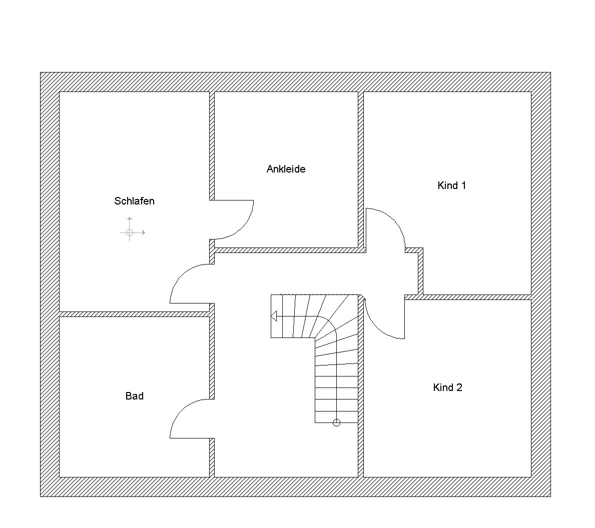

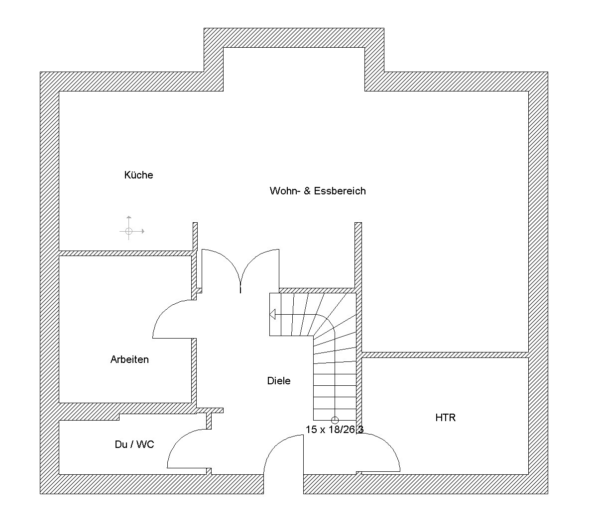

Ist es möglich, den Eingang zur Straße zu verlegen, ohne Raumaufteilung grundlegend zu verändern?
Hier die grobe Raumaufteilung, kurz nachgemalt:
Erdgeschoss
Obergeschoss (Dremepl 1,50)

hampshire31.05.20 16:50Variante B gibt mehr Platz im Garten. Mache mindestens eine der Terrassen aus Holz ohne Versiegelung der Bodenfläche - dass sollte genehmigungsfähig sein.
Die Planung durch das Grundstück bis zum Carport zu fahren finde ich insgesamt recht ungünstig - das zu ändern wäre wie "Gehe zurück bis zur Badstraße".
Das Budget für die Arbeiten außerhalb des Hauses (Carport, Zufahrt, Garten) liegt bei ca. 30.000 Euro. Damit werden wir nicht alle Ideen sofort realisieren können. Uns ist jetzt wichtig die Abstände korrekt zu planen. Die 15.000 Differenz aus dem Fragebogen habe ich auf die Ausstattung im Haus bezogen.
