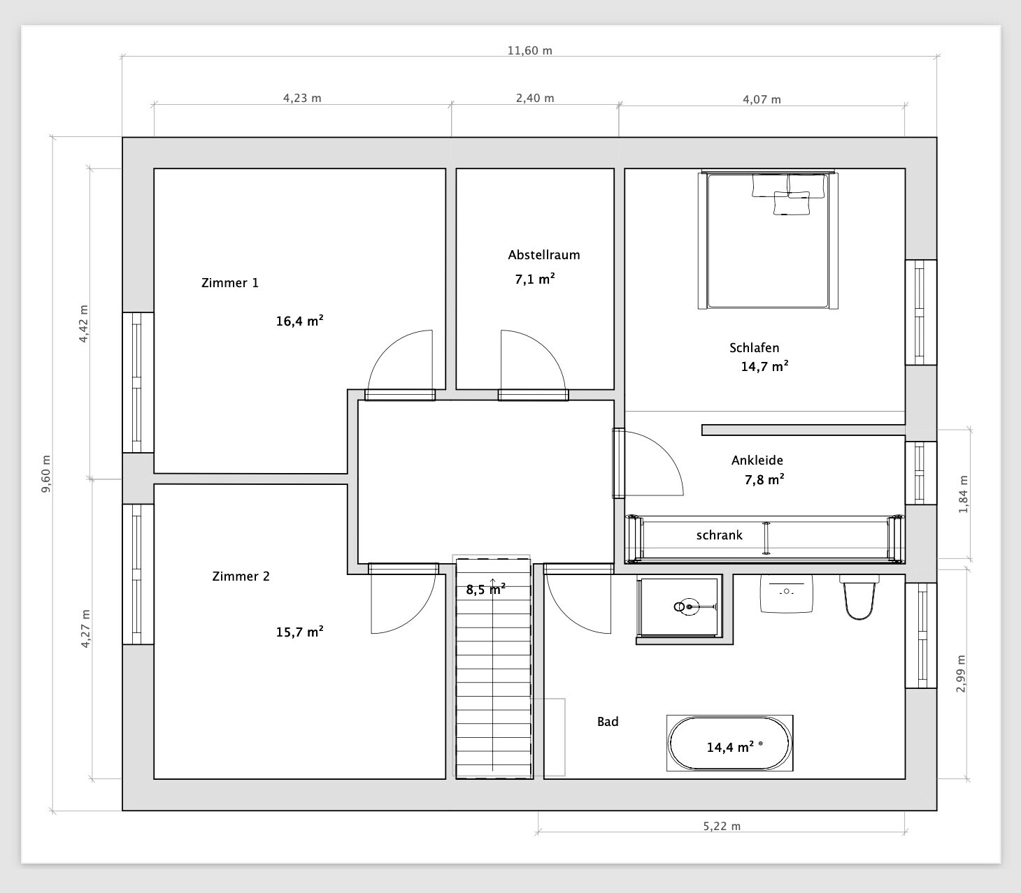

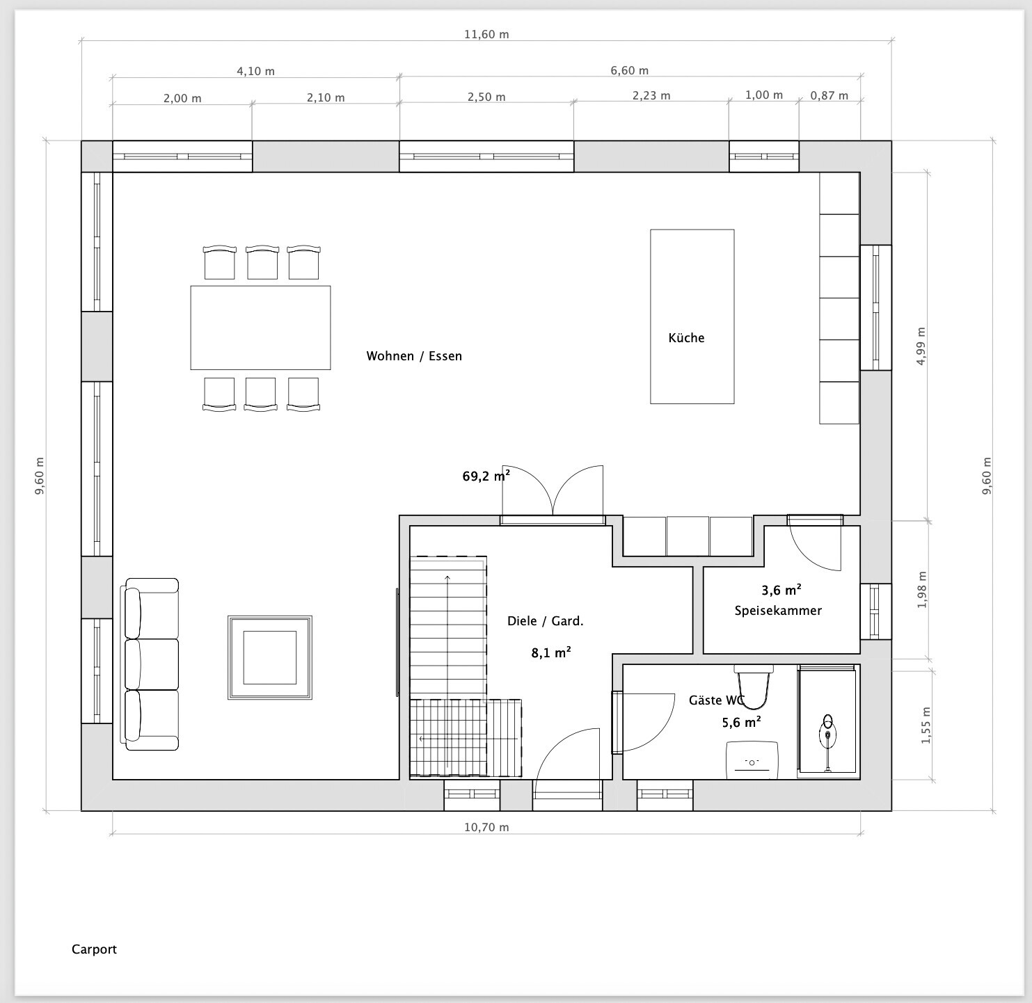

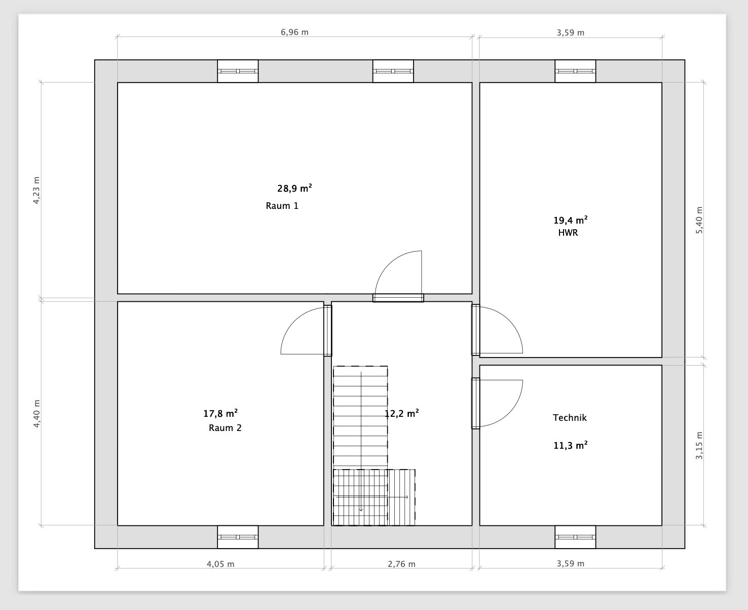

SaschaL29.01.21 09:24
Hier mal das kleine Update:
- nun 9,60 breit, das ist gerade im OG sehr hilfreich, Bad müsste so passen mit 2 Meter Linie etc.
- aufs Büro oben verzichtet. Wir sind aktuell zu zweit und haben daher genug Zimmer. Selbst wenn sich das deutlicher ändern sollte, als erwartet ( 😉), bietet der Keller genug Platz und hier tendiere ich stark zu 2,33 Raumhöhe, was dann auch gut nutzbar ist
- Statt Büro oben eine Abstellkammer (vielleicht noch zu groß? Löst das Problem mit Lichteinfall und irgendwo muss der Staubsauger ja auch hin...
- Fenster sind im Plan alles andere als final - bisher mehr oder weniger Platzhalter, ohne exakte Maße zu kennen - ergo auch noch unpassende Abstände zueinander etc
- Speisekammer meint hier eigentlich auch eher eine Abstellkammer für alles mögliche...

ypg29.01.21 10:12
Die Treppe ist zu kurz. Aber da geht ja noch was. Dann wird halt der Flur oben eingerückt.
Wo ist Norden?
Ich persönlich würde eine Treppe mit Absatz des Eingangsbereiches, der oft sandig ist, vermeiden., wenn man die Möglichkeiten hat (also mehr Platz als 55/60qm auf jeder Ebene)
