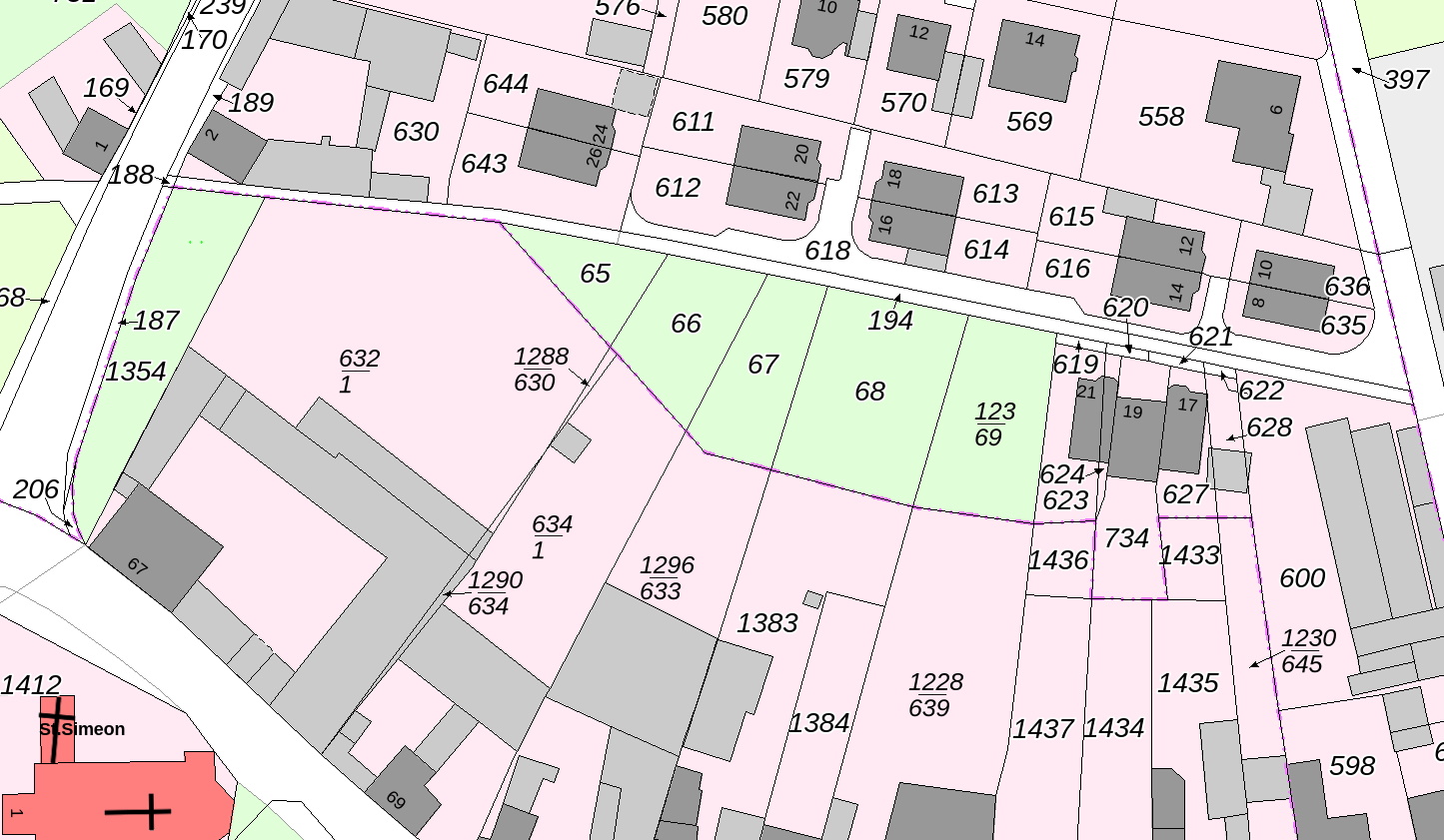

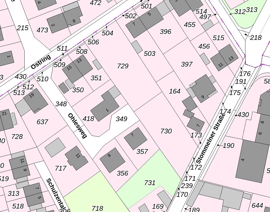

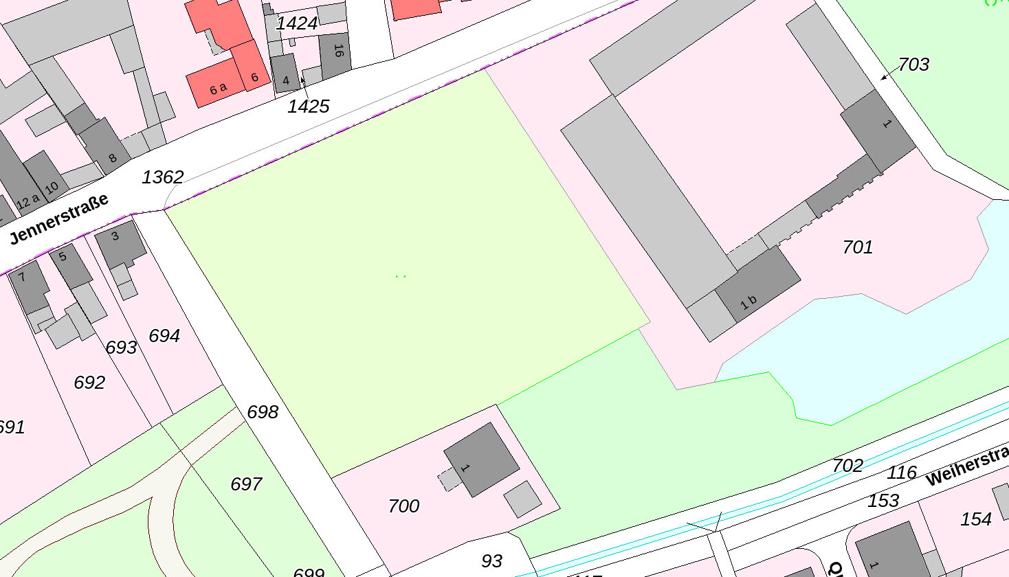

Eine Ersteinschätzung zur planungsrechtlichen Situation eines möglicherweise in Frage kommenden Grundstücks. Hier mal drei Beispiele aus einem zufällig ausgewählten Dorf der genannten Region ohne Überprüfung der tatsächlichen Gegebenheiten:
Lageplan mit Parzellenzahlen, Gebäuden und Straßen in einem Bebauungsplan
Flurstücke 729, 730; unbeplanter Innenbereich; bebaubar nach §34 Baugesetzbuch mit 6 Doppelhaushälften.
Kadastrale Karte: Parzellen mit Nummern, Gebäuden, Grünflächen und Straßen.
Flurstücke 65-69 und evt. Teilflächen der Nachbargrundstücke; möglicherweise §34 Baugesetzbuch (s.o.), möglicherweise Außenbereich im Innenbereich nach §35 Baugesetzbuch, was die Aufstellung eines Bebauungsplans ggf. nach §§11ff Baugesetzbuch erfordert, was viel Erfahrung und Vorkasse voraussetzt.
Lageplan: Jennerstraße mit Parzellen (Nrn. 1362, 701, 698), Gebäude in Grau und Grünflächen.
Teilfläche von 701; mit Sicherheit Bebauungsplan erforderlich.
