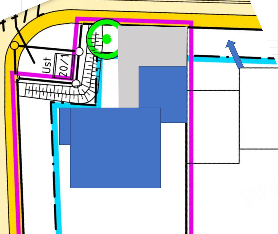

Um das Haus noch so weit wie möglich Richtung Norden zu bekommen und die Garageneifahrt auch vom Norden zu haben, folgender Vorschlag.
Buntes Bauplan-Layout mit Messlatte, Winkelmesser, farbigen Linien und Blauflächen
Jetzt könnte man die Garage oder das Haus aussparen.
Der Erker im EG wie Dein erster Entwurf hat mir ganz gut gefallen.
Traufgänger
27.02.23 21:47
Hei grüss Dich Hanghaus2023. Auf diese Idee sind wir zum Schluss auch noch gestoßen, oder gar nur eine Garage und stattdessen einen Carport dazu 🙂
Der Erker hat schon was. Wir haben den damals gekickt, weil wir mit dem Außenmaß breiter geworden sind uns war der Raum vorne links wichtig mit ca. 3,85 x 4,00m damit man den Barrierefrei nutzen könnte falls jemandem etwas passiert von uns 🙂
LG und danke für Deine Inspiration
Traufgänger
