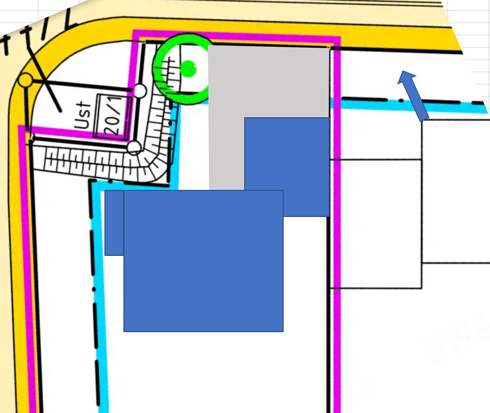

Ich bin mal frech: Ich empfinde das Haus-Garagen-Enseble schön, aber für das Grundstück unpassend. Zumal die Garage außerhalb der Baugrenze äußerst fraglich ist, Nebenanlagen sind oft nur innerhalb der Baugrenzen zulässig (Bebauungsplan!).
Schau mal welche zusammenhängende Gartengröße übrig bleibt, wenn man kein universelles, sondern ein aufs Grundstück zugeschnittenes Objekt platzieren würde und zudem mit einer Einzelgarage klarkommen würde:
Lageplan eines Baugrundstücks: gelbe Straße, pinke Gebäudekontur, grauer Baukörper.
Grundfläche vom Haus ist bei 7,5x14m identisch zu deinem Entwurf.
Am schlimmsten im aktuellen Entwurf ist die Küche: aus dem einen Fenster schaut man auf die eigene Garage, aus dem anderen Fenster auf die Garage des Nachbarn. Ok: für Garagenfans sicher toll.

Wegen den gedrehten Garagen: Wenn wir die Garagen gerade stellen, dann müssen wir 5,00m Parkraum vor der Garage + 6,00 m Gargaenlänge
reinrutsche nach Süden. Ich will versuchen so weit wie möglich im Norden zu bleiben um den Garten maximal zu bekommen.
Wegen dem Balkon: Wir haben überlegt vor dem Wohnzimmer im EG gleich einen Balkon zu machen als Sonnenschutz. Das mittlere Zimmer Studio wäre gedacht für die Kleinen als Spiel/Freundezimmer oder als Notzimmer für Gäste.
Die Ecke im EG war ein Gag von einem Schnitt vom Rensch-Haus, das ist drin geblieben als optische Auflockerung, ich bin auch am überlegen ob das rausfliegt.
Wege dem Küchenfenster: Ja die Aussicht ist nicht mega. Klar die Garage des Nachbarn steht da auch. Die Küche auf die andere Seite nach Nord-West wäre aber auch nichts, weil da das Trafohäuschen rumsteht. Die Küche in Süden wollten wir nicht, damit wir ein schönes großes Wohnzimmer haben, ich tendiere eher zu Küche nicht direkt einsehbar vom sofa aus... man hat immer das Zeug herumstehen und glotzt da darauf.
Die Idee war, dass wir auf dem Dach eine schöne Photovoltaikanlage installeiren können und ein schönes großes nach Süden gerichtetes Wohnzimmer haben. Leider brauchen wir eine breite Garage mind. 6x6 mit 2 Stellplätzen.
Das Baufenster ist zu eng in Richtung Trafohäuschen :/
