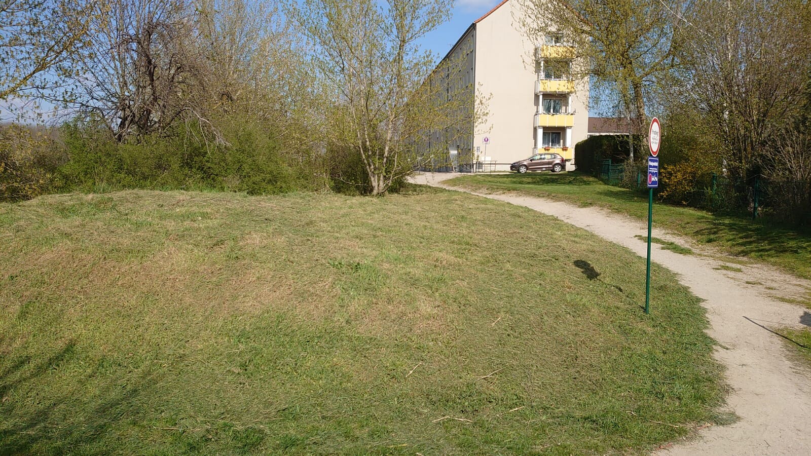

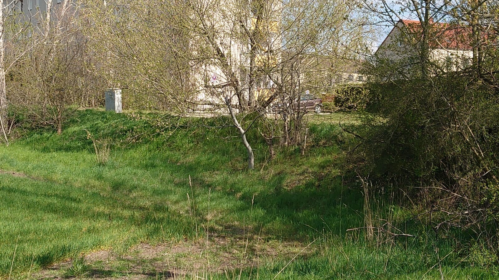

haydee schrieb:
Solange du nicht direkt an die Kante zu den 3 Metern Gefälle baust und den Hang dort natürlich läßt muß er nicht unbedingt abgefangen werden.
Ich würde den Boden untersuchen lassen. Nicht das der Parkplatz durch Aushub schlecht aufgefüllt wurde.Das sieht alles schwer nach aufgefülltem Gelände aus. Der Hang verläuft schnurgerade, der Baum ist bis zu Vergabelung im Erdboden verschwunden. Hier ist ein Bodengutachten unumgänglich.EmKaJaBe24.04.21 10:11

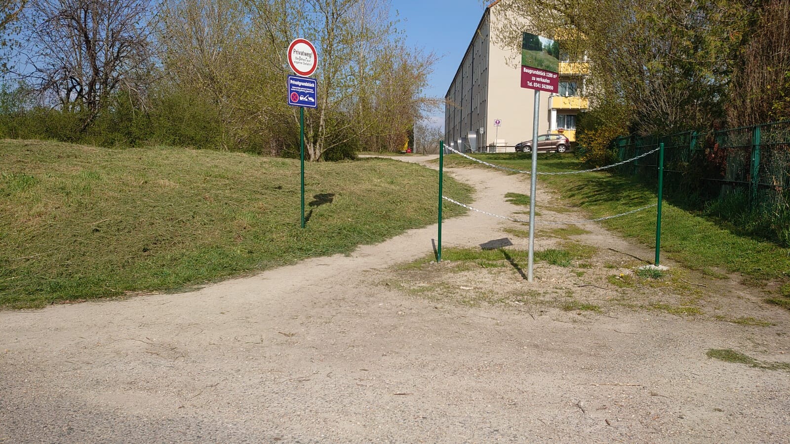

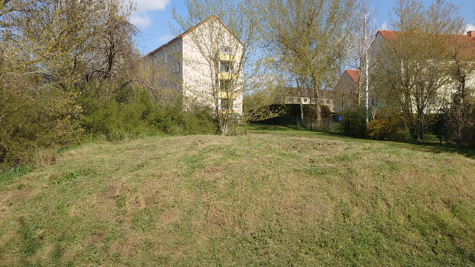

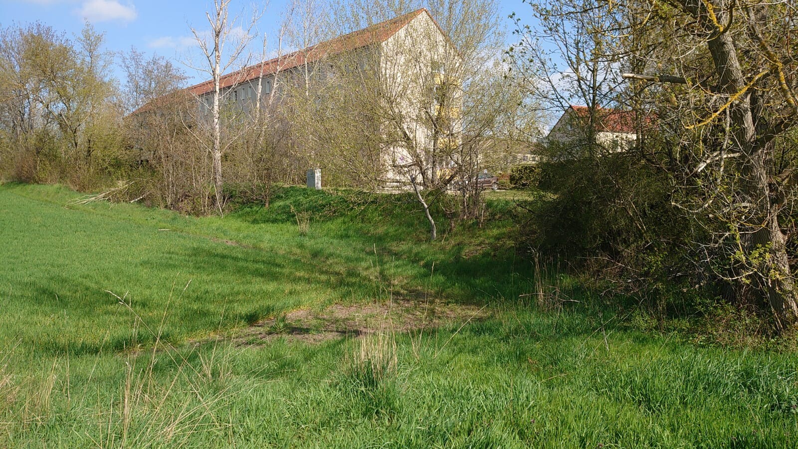

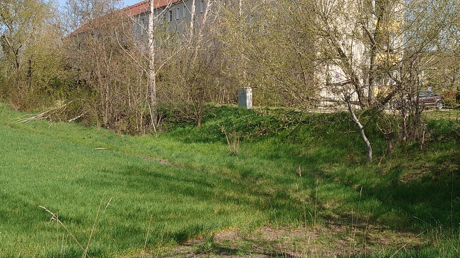

Erst einmal vielen Dank für eure zahlreichen und wirklich sehr hilfreichen Antworten. Wir werden auf jeden Fall beim Eigentümer nachfragen, ob das Gelände aufgeschüttet wurde. Da ihn die beiden Mehrfamilienhäuser gehören, weiß er das vielleicht.
Ansonsten haben wir das mit dem Bodengutachten auf jeden Fall auf dem Schirm.
Wir waren gestern auch nochmal dort und haben nach dem Hang zum Geld geschaut uns Fotos gemacht. Vielleicht kann man es jetzt besser erkennen.
Mein Mann hat mich auch korrigiert und sagte, unten stehen keine Einfamilienhäuser sondern kleinere Gartenhäuser
nächste Woche sollte laut Eigentümer auch der Bauvorbescheid da sein.

Nida35a24.04.21 10:33
Das sieht aus wie Rest der aufgeschütteten und planierten Fläche für die Mehrfamilienhaus,
Bodengutachten und kein Keller dicht am Hang, da könnte bei den Erdarbeiten der 3m Hang wegbrechen.
Vielleicht könnt ihr mit eurem Aushub den Hang flacher auffüllen
