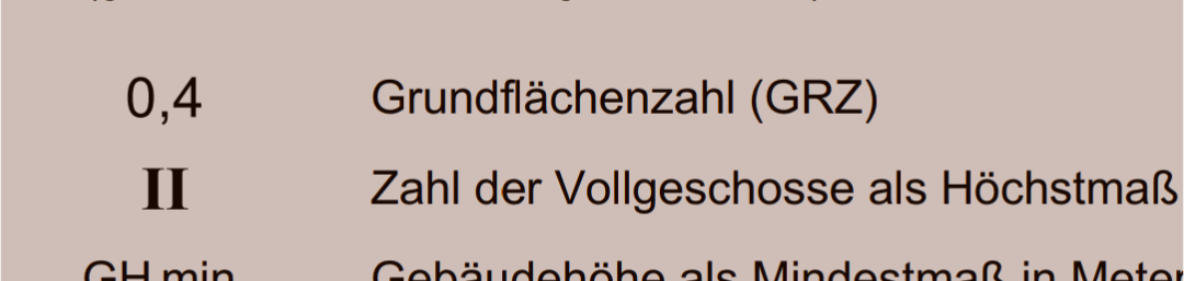

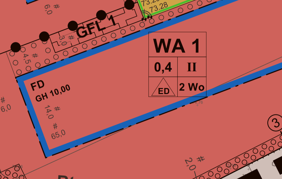

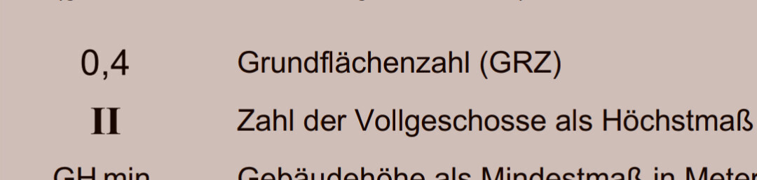

Im Bebauungsplan ist das Grundflächenzahl habe ich jetzt gefunden. 2 Wohnungen sind erlaubt, wie auch 2 Geschosse (anders wohl auch gar nicht möglich). Demnach wären pro Wohnung in der Theorie bis zu 100qm möglich. Entschuldigung, dass ich das falsch aufgenommen habe.
Es ist korrekt, dass ich totaler Laie bin noch, aber deshalb habe ich mich auch hier gemeldet, um zu lernen. Die fachchinesischen Gesetze zu lesen wird mir wohl kaum was bringen. Ich möchte hier vorher drüber sprechen, bevor man da in irgendwelche Verbindlichkeiten zum Grundstück eingeht und dann überrascht ist. Ich lasse mich gerne belehren und will hier niemandem entgegen reden, ich äußere nur meine Gedanken dazu als Laie.
Ich kann übrigens nach 4 Minuten nichts mehr editieren leider.

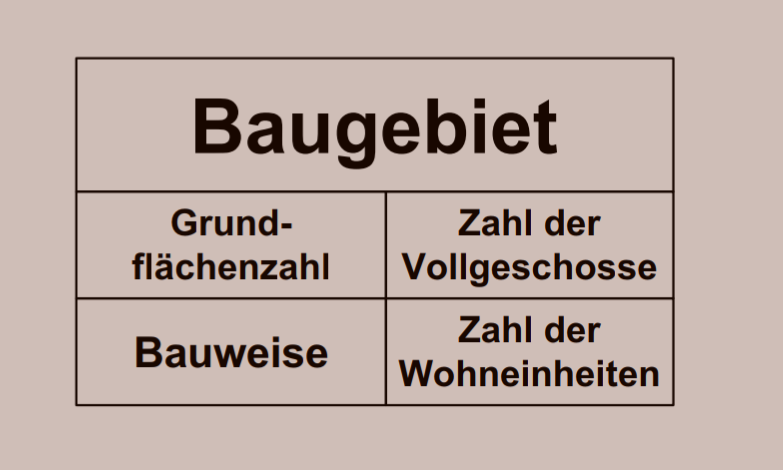

Roter Grundrissabschnitt mit blauer Grenzlinie, Bezeichnungen wie WA 1, ED, 2 Wo.
Beschreibung eines Baugebiets: Grundflächenzahl, Vollgeschosse, Bauweise und Wohneinheiten.
Ausschnitt einer Bauvorschriften-Tabelle: Grundflächenzahl (GRZ) und Vollgeschosse.

Sie ist eine Festsetzung. So gesehen: Gesetz. Aber.. alles gut, Dir steht jede Frage zu. Nur muss man das Gesamtkonzept betrachten.

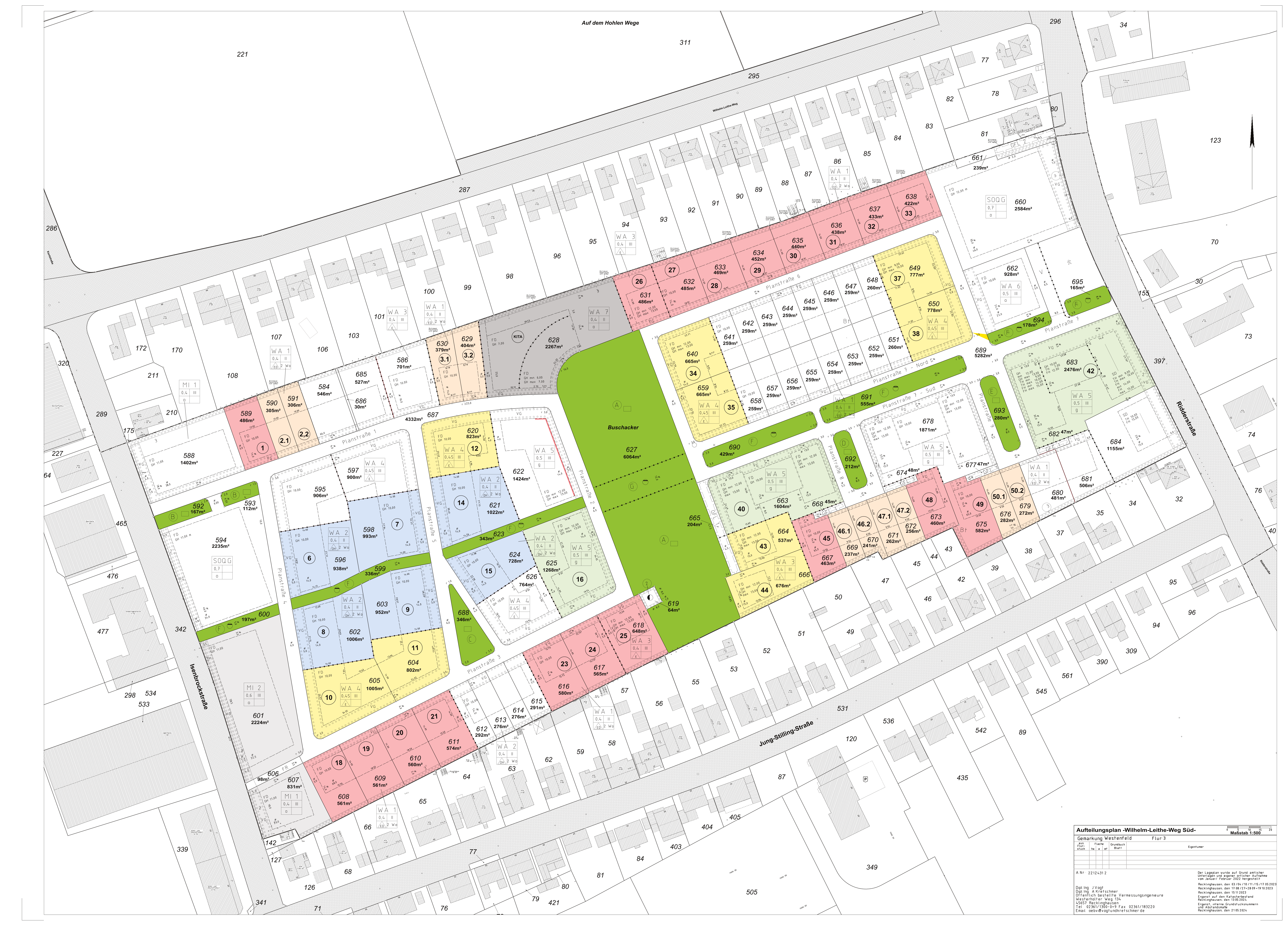

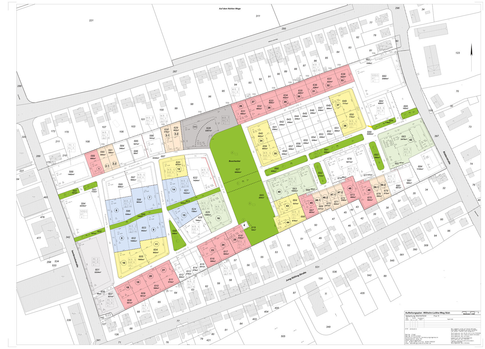

Stell doch mal den PBlan ein, gesamt, nicht nur Ausschnitte, und auf jeden Fall den textlichen Teil. Nur kleine Puzzleteilchen ohne dem Gesamten kann man keine Einschätzung über die Bebaubarkeit machen.
Bitte keinen Links, links sind nicht erlaubt.
Wozu gehört das Grundstück? Ich würde sagen: WA 5.
Bedeutet 0,5 Geschossflächenzahl, Reihenhausbebauung, eine WE.
