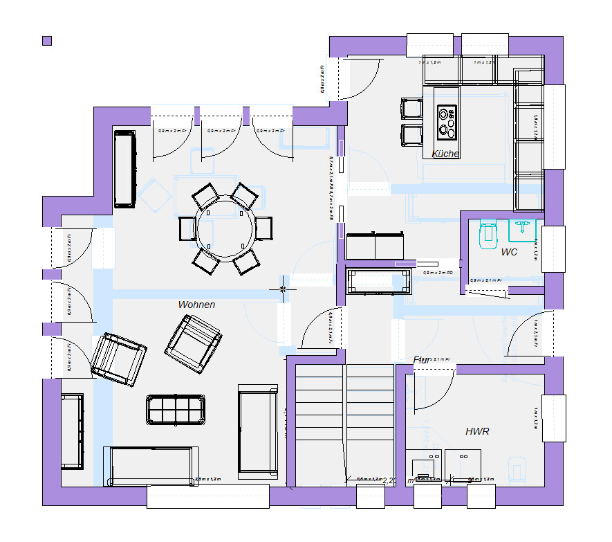

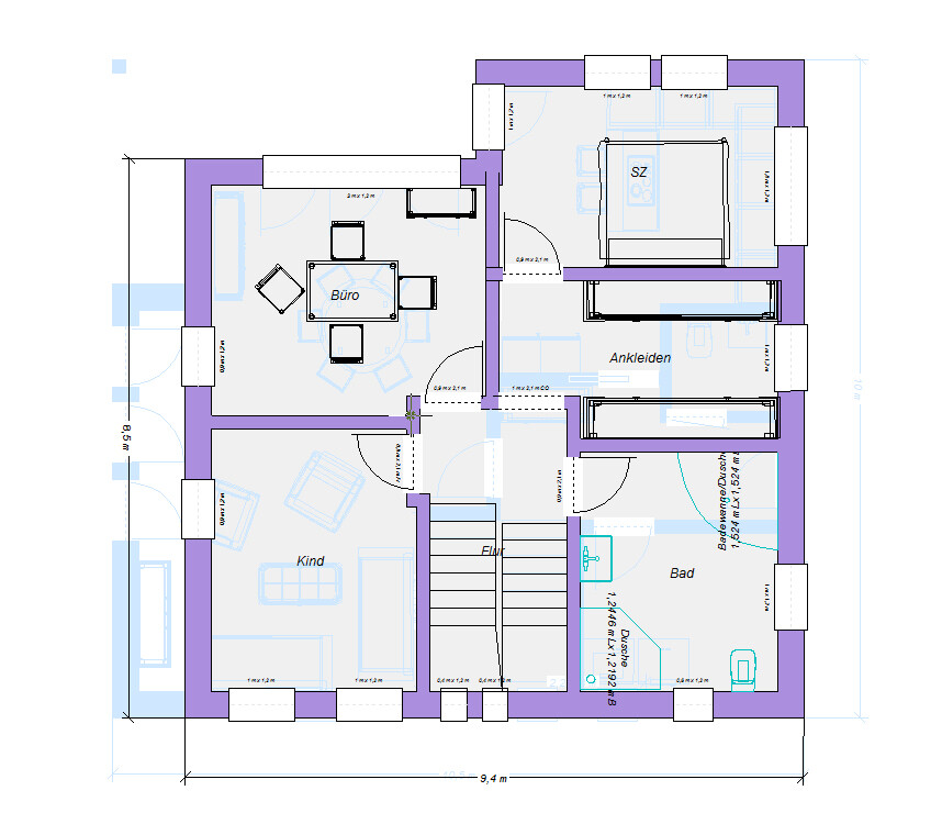

Also bissl was anderes ist ja leicht zu zeigen. Wie wär's mal mediterran? Würde so schön hier passen:
Zweistöckiges graues Hausmodell auf Rasen, große Fensterfronten, Eingangsvorbau, dunkles Dach.
Grundriss eines Hauses: Büro, Kind, Schlafzimmer, Ankleide, Bad, Flur, Treppe.
Grundriss: Wohnzimmer mit Esstisch, Sitzecke; Küche mit Insel; WC, HWR, Treppe.
Ok, ich weiß schon, Ihr wollt noch ne Speisekammer - vielleicht könnte die noch jemand dran fummeln und dabei den Hauswirtschaftsraum noch bissl größer ziehen. Wollte nur mal ein Beispiel geben, in welche Richtung ich denken würde.

Sieht super aus!! Aber ich denke das es schon einiges größer ist als unser Grundriss und durch den mediterranen Stil bestimmt auch unser Budget sprengt... Leider :-(

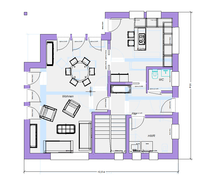

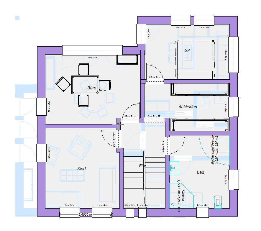

nicht unbedingt, durch das rückversetzte OG eher im Gegenteil:
Grundriss eines Hauses mit Büro, Kinderzimmer, Schlafzimmer, Ankleide, Bad und Flur.
Grundriss eines Hauses mit Wohnen/Essbereich, Küche, Flur, HWR, WC und Treppenhaus.

ich denke, dass ihr dafür 16 Stufen benötigen werdet. Ihr müsst sehen, dass ihr dafür genug Platz habt, es sieht oben recht eng aus.

Super .. und vom Grunde her optimale Aufteilung .. wenn wie im EingangsBeitrag oben links W ist.
10x10 m Außenmaß im Eingangsbeitrag .. Wenn man hier begradigt, sollte man da doch auch etwas hinbekommen.
Evtl. noch Abstellfläche unter der Treppe schaffen.

Wegen der Treppe schau ich noch mal. Eventuell würde ja auch eine 90 Grad Treppe (oder wie man das nennt) platzmäßig besser funktionieren.
@kbt09
Da mache ich mich mal dran (wenn nur die Arbeit nicht wäre und man mehr Zeit hätte). Aber wenn ich es wie oben sehe, das Technikraum, Treppe und Wohnzimmer nebeneinander sind, dann bleibt für das Wohnzimmer denke ich zu wenig Breite. 4m sollten das denke ich schon mindestens sein.
