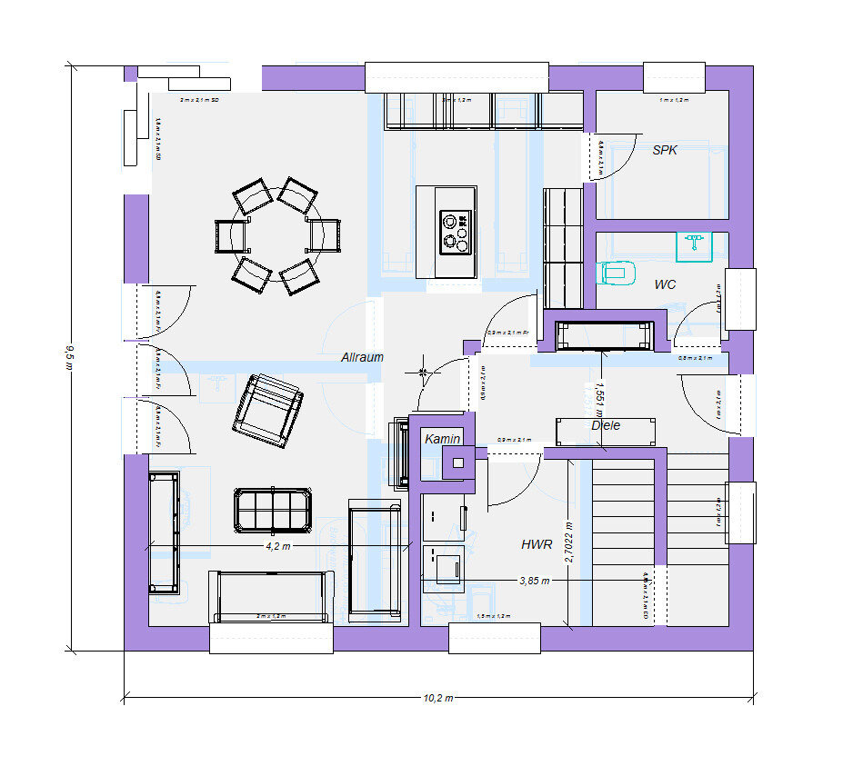

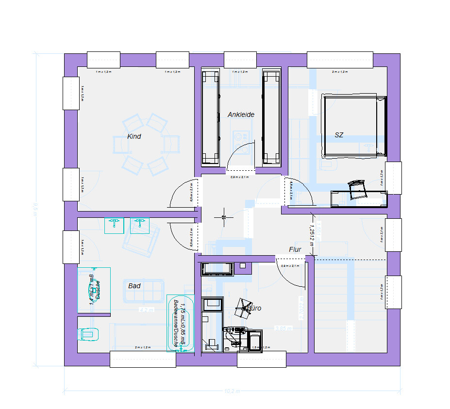

Hier die moderne Variante ohne teure Zusatzdächer im EG, dafür endlich mit Speis und etwas größerem Hauswirtschaftsraum + Kamin.
Der Fensteroptimierung müsste sich wohl ein Designer nochmals annehmen. Das geht bestimmt noch besser. Je nach Terrassenlage müssten planoben neben der Küche noch eine Terrassentür eingefügt werden.
Zweistöckiges graues Haus mit Holzzargenfenstern; Innenraum durch Glasfront sichtbar.
Grundriss eines Apartments: Kind, Ankleide, SZ, Bad, Büro, Flur.
Grundriss eines Hauses: Allraum, Essbereich, Küche mit Insel, Kamin, Diele, HWR, WC, SPK
Zugang Ankleide optional auch über Schlafzimmer möglich. Außerdem könnte man überlegen, die Küchen und Wohnzimmertür einschließlich der zugehörigen Wändchen zu streichen.

Hm, unten an sich nicht schlecht. Es sieht schon sehr großzügig aus. Nur das mit dem Hauswirtschaftsraum verstehe ich nicht. Ist von der Treppe aus der Hauswirtschaftsraum zu sehen? Die Länge geht ja bis zur Treppenmitte?
Oben ist durch die Treppe und die große Diele aber schon viel Platz verschenkt. Vielleicht sieht das auch nur so aus. Muss das mal alles nachmessen.

Wenn die Abmessungen stimmen, dann sind oben fast alle Zimmer kleiner als in meinem Anfangsgrundriss. Da geht wohl durch die Diele viel verloren.

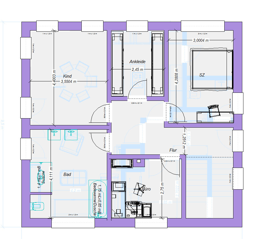

Keine Ahnung. Hier ein paar Maße vom OG:
Grundriss einer Wohnung mit Schlafzimmer, Kind, Bad, Büro, Flur und Ankleide.

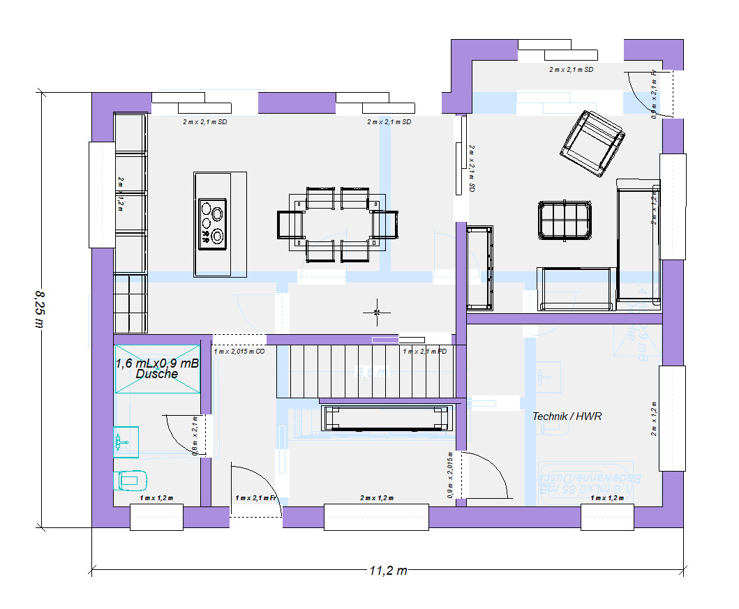

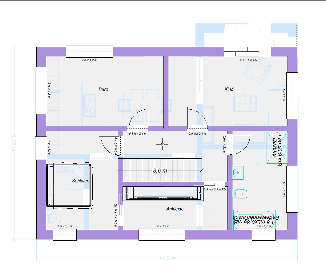

Nächste Option:
Ausrichtung diesmal nur nach Süd Westen - dafür etwas schmaler, um dort Terrasse möglich zu machen.
Gerade Treppe - yippy.
Abstell wieder unter Treppe.
Schöner breiter "Entree".
Sogar Dusche unten optional.
Großer Hauswirtschaftsraum.
Ideal mit kleinem Austritt im OG für das Kind. Falls zu teuer, muss da ein wie auch immer geartetes Minidach darauf.
Grundriss eines Etagenplans mit Schlafzimmer, Büro, Kind, Ankleide, Dusche, Treppe.
Grundriss eines Hauses: Küche mit Insel, Essbereich, Wohnzimmer, Treppe, Bad, Technikraum.
Achtung: Treppe ist die kleine 3,60m Treppe aus dem Einführungsthread. Mehr war nicht drin. Man könnte Sie aber unten breit auffächern - wie in Herrenhäusern üblich. Mal sehen, ob ich ein Bild finde...
