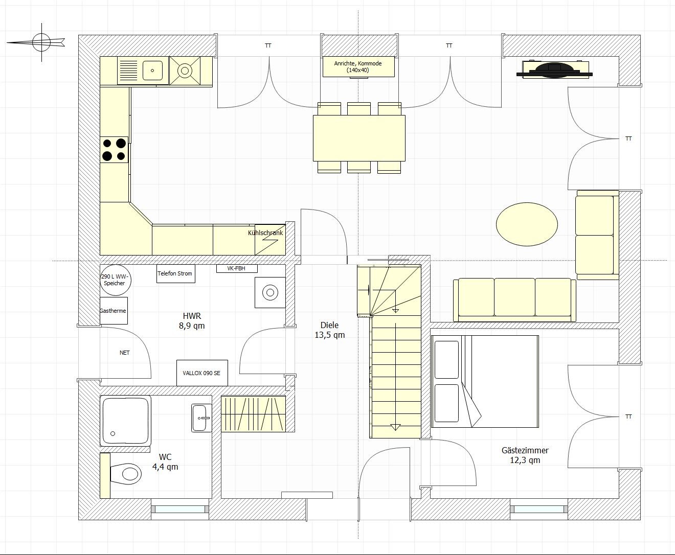

Planungstermin: Wir haben unseren Termin mit dem Architekten der Baufirma am Valentinstag. Falls dieser uns nicht großartig beim Grundriss weiterhilft, werde ich mich höchstwahrscheinlich nach einem weiteren freien Architekten umschauen, der uns für ein paar Stunden beraten kann. Das Geld ist dann noch da. Ich würde dadurch einfach Zeit (und Geld) sparen, da die Planungsphase mit den Bauzeichnern nicht so lange dauern würde und früher gebaut werden könnte.

Bau mit Porenbeton: Im EG sind es 17,5 cm bei (fast) allen Wänden. Im OG sind es 11,5 cm Porenbetonsteine. Man könnte auch einige Wände mit Kalksandstein gegen Aufpreis erstellen lassen. Das habe ich aus dem Forum für TM-Bauherren.
Eingang: Keine Sorge, ich möchte auch die Haupteingangstür nutzen. Ich habe nur oft gelesen, dass die Tür zum Hauswirtschaftsraum vielfach als normaler Eingang genutzt wird. Wie geschrieben, würde mich aber das Vorbeigehen an den Autos jetzt nicht wirklich stören. Der Lärm aus dem Hauswirtschaftsraum ist für mich allerdings schon ein Problem. Es ist allerdings sehr subjektiv. Manch einer hört die Lüftungsanlage/Waschmaschine/Gastherme gar nicht, andere fluchen darüber, dass sie den Hauswirtschaftsraum nicht weiter weg von der Küche bzw. vom Wohnzimmer geplant haben.
Preise: Ja, das stimmt. Der Grundpreis ist recht niedrig. Wir rechnen mit mehr. Das Haus hat momentan einen Vetragspreis von 195.000 Euro. Dabei sind zusätzlich zum Standard enthalten: Verklinkerung, Fußbodenheizung und elektrische Rollläden im EG sowie OG, zentrale Lüftungsanlage, 5 qm Solaranlage, zusätzliche Dusche im EG
Mehrpreise erwarten wir in fast jedem Gewerk. Größere Posten sind die zusätzliche Elektrik und das besser ausgestattete Bad. "Kleinere" Dinge, wie z. B. eine bessere Treppe, schalldichtere Wände und andere Türen kommen noch hinzu. Unsere Schmerzgrenze liegt bei ca. 250.000 Euro. Darin sollten allerdings eine (günstige) Küche, die Maler- und Belegarbeiten (teilweise in Eigenleistung) sowie die Erschließung (ca. 12.000 Euro) bereits enthalten sein. Bei der Summe wäre unser Eigenkapital aufgebraucht. Der 100.000 Euro-Kredit dient als Puffer für unvorhergesehene Dinge, für die Inneneinrichtung und für die Außenanlagen (Carport, Terrasse, Gartengestaltung usw.). Wir möchten natürlich so wenig wie möglich vom Kredit aufbrauchen. Dann kann man das Geld noch gewinnbringend anlegen.
Küche im OG: Einen separaten Eingang zu planen überfordert jetzt mein Laienwissen. Ich werde mich mal nach entsprechenden Grundrissen umschauen. Aber ich glaube, dass wird dann doch etwas zu teuer für uns. Ich habe jetzt auch so gar keine Idee, wo man noch eine Tür mit Treppe einbauen sollte. Oder man macht eine Außentreppe?! Keine Ahnung.
Unterlicht bei weiteren Fenstern: Gute Idee! Ich denke, dass wir das dann mit dem Fensterbauer direkt besprechen werden. Es gibt bestimmt noch weitere Fenster im Haus, denen ein Unterlicht steht. Da werde ich mal genauer drüber nachdenken.
Nur ein Kinderzimmer: Ich denke auch über einen möglichen Wiederverkauf nach. Es fällt mir allerdings schwer, dies auch entsprechend umzusetzen. Ich muss einen Mittelweg finden, damit es uns gefällt und auch ein Käufer in x Jahren zuschlagen würde. Deshalb ist die zweite Tür von mir eingezeichnet. Dann könnte man 2 kleine Zimmer mit jeweils ca. 10 qm aus dem Kinderzimmer machen. Das finde ich natürlich etwas klein. Oben wären dann aber 3 Zimmer für Kinder (mit dem Arbeitszimmer) und unten auch noch eins. Ich bin auf dem Gebiet absoluter Laie, aber meiner Meinung nach sollte das ausreichen. Ich lasse mich aber gerne überzeugen, es anders aufzuteilen.

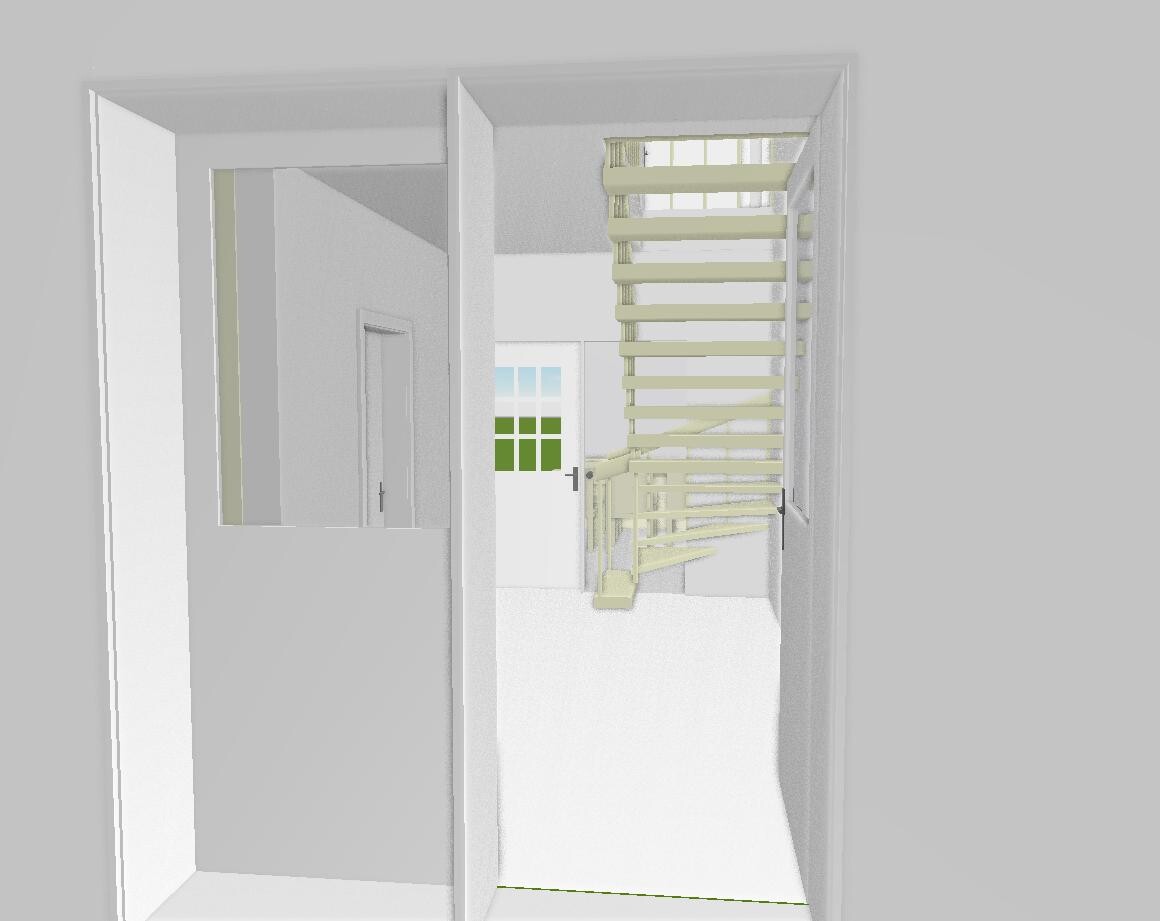

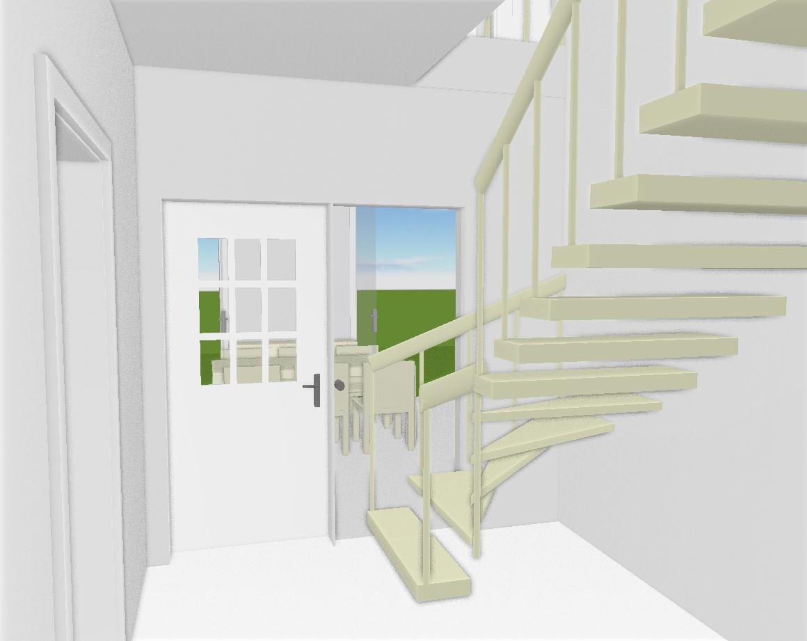

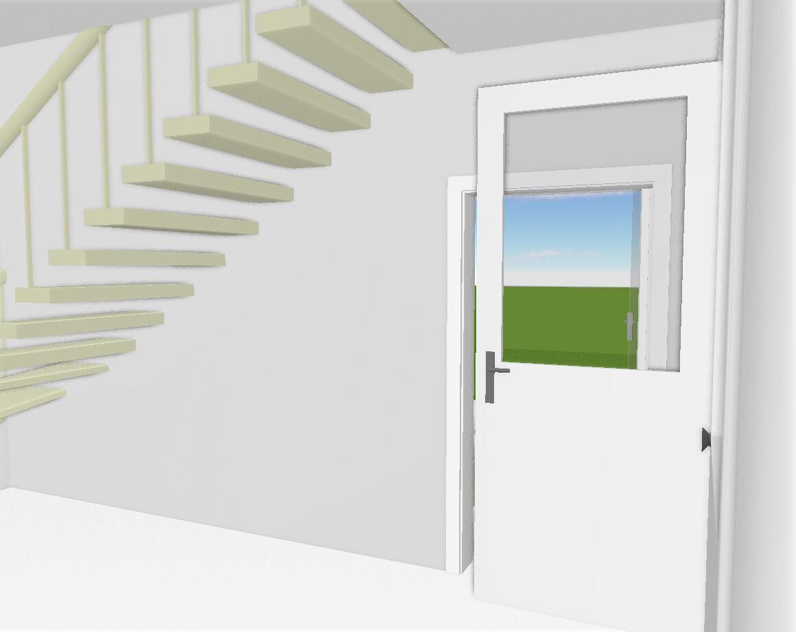

robert7911.02.17 10:02
Danke für die Tipps!

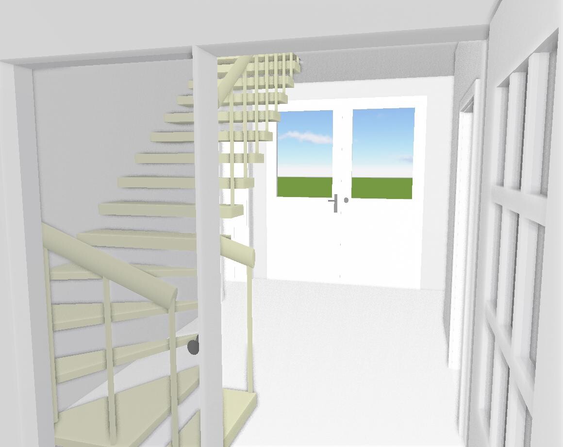

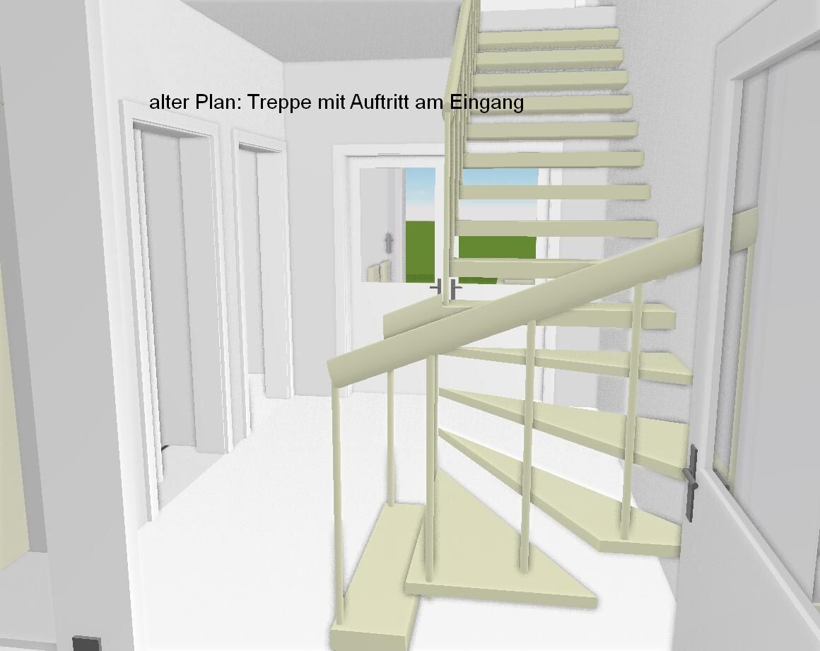

Treppe, Eingangsbereich: Ich verzweifle an der Treppe. Die Treppe war schon an mehreren Stellen im Flur. Der Architekt hat eine halbgewendelte Treppe (langgezogen mit kurzen Auftritten wie jetzt auch) vorgeschlagen, die ganz normal etwa 1,40 m nach der Eingangmauer startet. Diese wäre minimal kürzer als die jetzt eingezeichnete gewesen. Ich wollte aber oben nicht unbedingt auch noch eine Wendung drin haben. Wenn ich die 1/4 gewendelte Treppe nun wieder drehe und den Auftritt an den Hauseingang lege, habe ich diesen wieder im Weg. Da fand ich die Stufen oberhalb des Kopfes besser (als Laie). Ich habe auch die Haustür an der linken Seite aufgehen lassen. Dann wäre die Treppe nicht so im Weg. Aber dann kommt man schlechter an die Garderobe und Schuhe heran, wenn man die Tür erst zu machen muss. Oder täusche ich mich da. Es ginge auch zwei Seitenteile mit je 50 cm zu nehmen und die Tür somit in der Mitte zu haben. Das würde das ganze vielleicht auch etwas entschärfen. Aufpreis wären ca. 800 Euro zur Standarddoppeltür mit dem großen feststehendem Glas. Dazu gibt es dann auch eine ansehnlichere Tür. Das würden wir zahlen, wenn es dadurch praktischer wäre. Wie könnte man die Treppe besser anordnen?

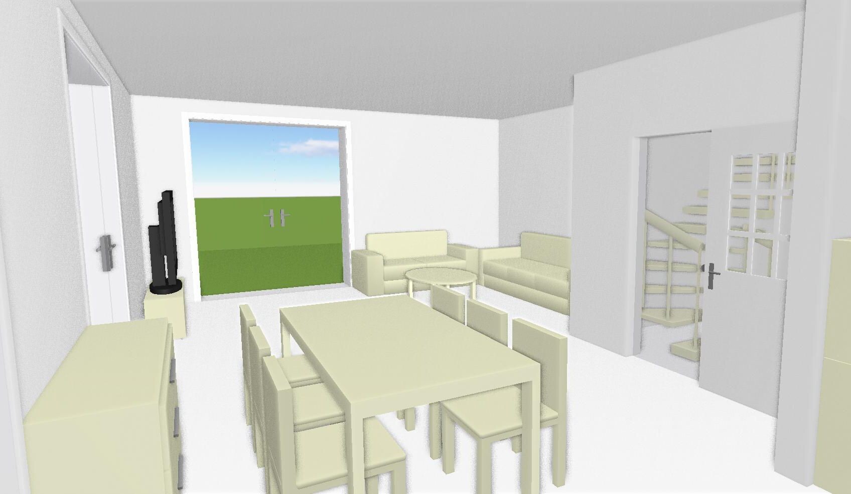

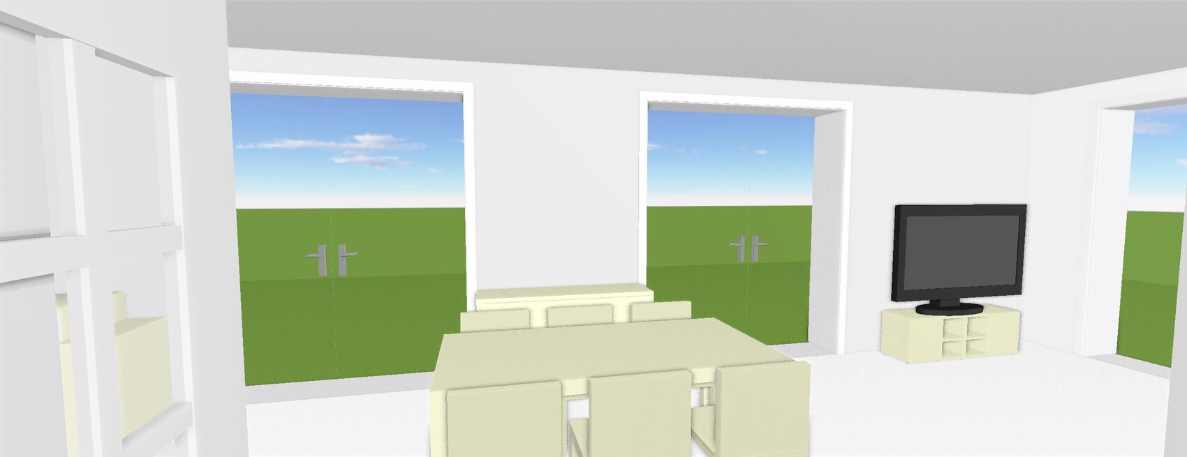

Keine einflügeligen Terrassentüren im Wohnzimmer: Anbei findest du ein Beispiel mit einer kleinen Anrichte. Ist das so gemeint? Ja, der Stellplatz im WZ fehlt. Ich weiß aber nicht wo ich noch etwas dazupacken kann. Die Doppeltür planrechts würde ich gerne behalten. Aber notfalls wird es eine Einzeltür.
Doppeltür ins Wohnzimmer: Es kann auch rechts eine Festverglasung sein. Die rechte Tür wäre ja dann sinnlos, wenn die Treppe so bleiben würde. Mir persönlich würde auch eine Einzeltür reichen. Meine Freundin möchte sie aber als Doppeltür mit viel Licht (mit ohne Festverglasung) haben.
Ich habe ein paar 3D-Bilder und Grundrisse hinzugefügt. Bitte nicht wundern. Es sind jetzt Schiebetüren eingezeichnet. Fenster und normale Türen bekomme ich auf dem Grundriss nicht "geschlossen". Die Treppe ist auch aus mehreren zusammengebastelt. Sie hat dann auch Wangen an den Seiten. Für den ersten Eindruck reicht es hoffentlich.
Grundriss: Offener Küchen-, Ess- und Wohnbereich; Gästezimmer, HWR, WC, Treppe.
Innenansicht eines Flurs mit einer Treppe rechts und cremefarbenem Geländer, Tür am Ende.
Moderne Innenansicht: linke offene Treppe, Tür mit Fenster zeigt grüne Wiese und blauen Himmel.
Heller Innenraum mit offener gelber Treppe rechts, Tür mit Fensterfront und Blick ins Freie.
Heller Innenraum mit offener Treppe links und Doppeltür mit Fenstern, Blick auf grünen Rasen.
Innenansicht eines hellen Treppenhauses mit offenen, schwebenden Stufen und Geländer.
