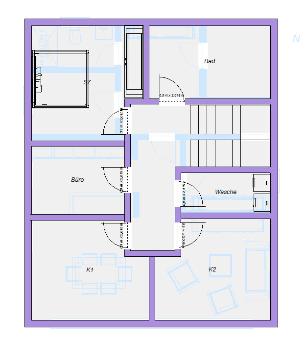

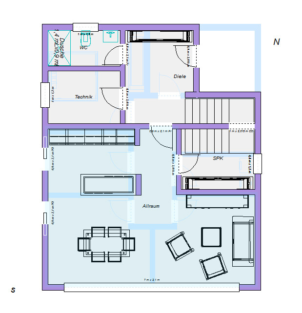

ᐅ Grundrissplanung / Entwurf Einfamilienhaus Flachdach mit Doppelgarage
Erstellt am: 13.07.18 16:19

haydee schrieb:
Steile Treppe bloß nicht die lassen sich nicht gut laufen. Finde unsere schon gewöhnungsbedürftig.
Eine Podesttreppe läßt sich genauso gut laufen.
90 cm ist sehr schmal.
Kinderzimmer und Schlafzimmer tauschen. Dann hat das Schlafzimmer keine Wand am Kinderzimmer
Danke, nehmen wir so mit..
11ant14.07.18 20:06
Kabelmodem87 schrieb:
in der Hinsicht das wir mal älter werden,
... freut man sich über ein Verschnaufpodest
Dann wird das Haus nämlich grösser und teurer.
Oder eben enger und ungünstiger geschnitten, wenn größer nicht geht.

kaho67414.07.18 20:20
Gleiche Maße mit Podest...
Ich würde in diesem Entwurf etwas Länge nach planunten zugeben - 0,5m wenigstens. Dann hätte man einen schönen Abstand zum TV und oben noch mehr Platz für Wäsche und Büro.
Grundriss eines Wohnungsgrundrisses mit Diele, Technik, Allraum, SPK, Treppe.
Grundriss eines Stockwerks mit Büro, Wäsche, Bad, K1, K2, Treppenhaus und Flur.

Kabelmodem87
14.07.18 20:31
Danke dir! Schauen wir uns mal an
