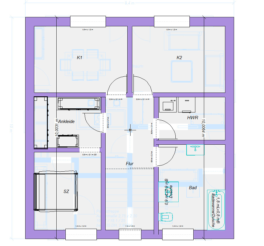

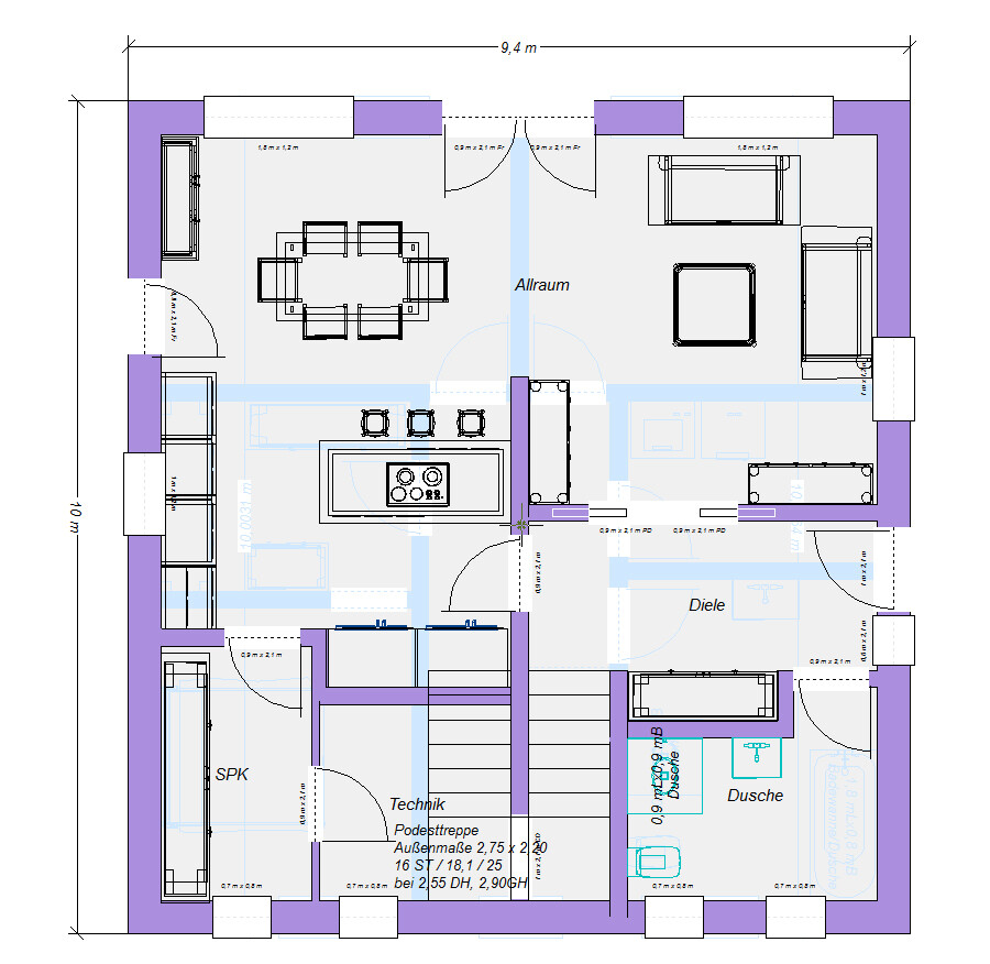

Vielleicht ja so:
Ein zweistöckiges Haus mit dunklem Satteldach, Dachfenstern und Holztüren auf grünem Gras.
Grundriss eines Hauses: Küche mit Insel, Allraum (Wohn-/Essbereich), Diele, Dusche, Technik, Treppe.
Grundriss eines Hauses mit Flur, Bad, HWR, SZ, Ankleide, K1, K2.
Gewisse Ähnlichkeit zum Ausgang ist sicher zu erkennen. 1m Kniestock angenommen. Auf Bodenplatte - im Norden (planunten) leicht in den Hang, im Süden angeschüttet. Ob das geht, weiß ich natürlich nicht.
