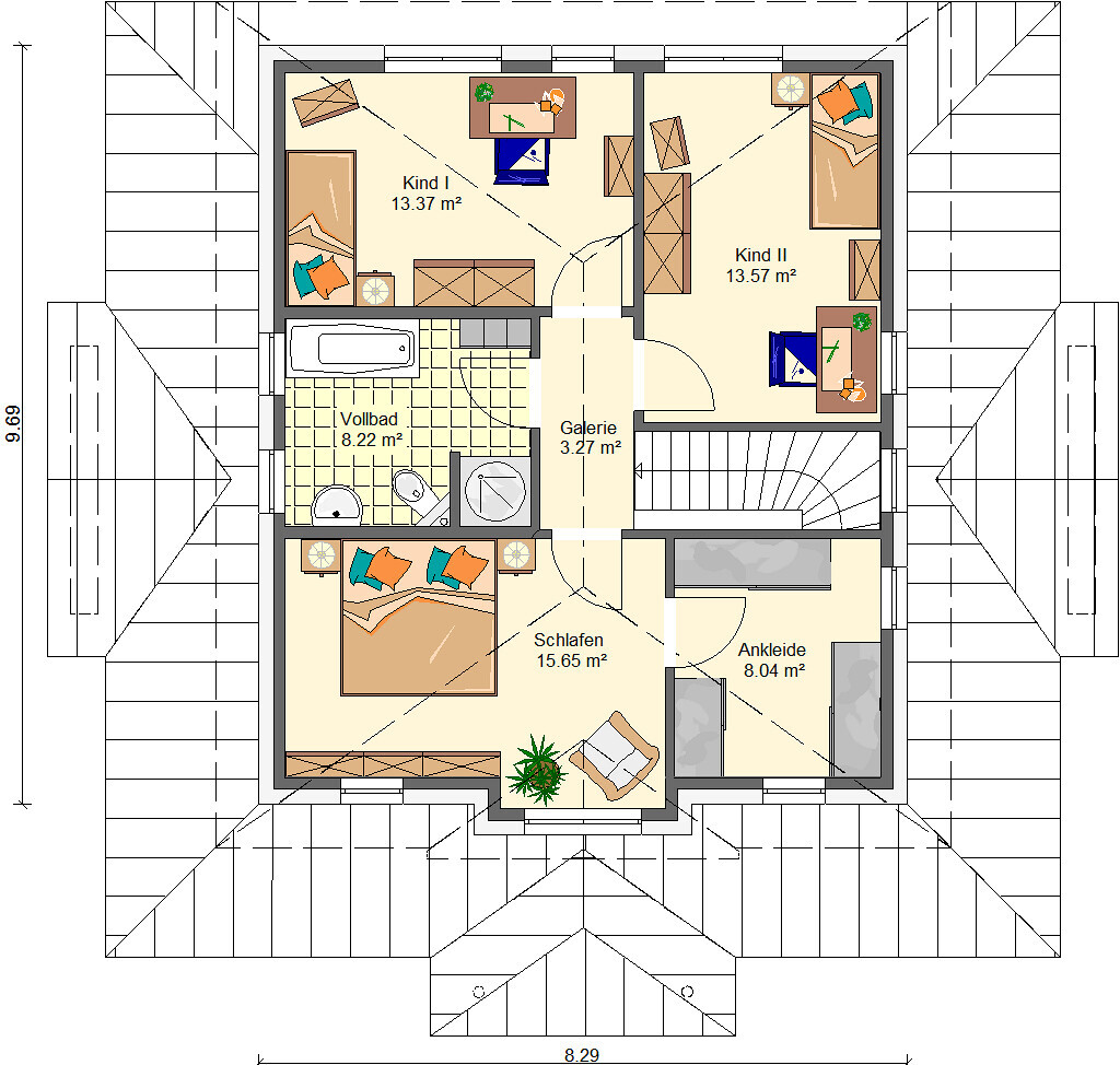

Caidori schrieb:
@kaho674 , du hast in deinem letzten Entwurf fast unser OG getroffen hast du das irgendwo gefunden oder selbst getüftelt?
Völlig OT, aber Grad beim durch stöbern war ich doch überrascht
Selbst. Schiebt sich halt so hin. Ist nicht ungewöhnlich, unendlich viele Lösungen gibt es dann meist doch nicht bei ähnlicher Größe.

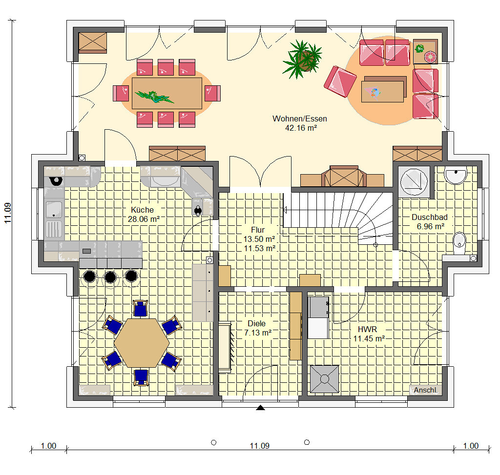

Weil Du es sagst. Das wäre doch auch eine Option, richtig? Mal davon abgesehen, dass es im Vergleich zum Ausgangsbudget dann an unbezahlbar grenzt. Aber mit diesem Baustil versetze ich das OG relativ elegant zurück und komme auf 2/3 des EG. Weil der TE immer wieder auf 2-geschossig abzielt, könnte er vielleicht darüber nachdenken. Oder hab ich da nen Denkfehler?
Nur ein Beispiel, damit er weiß, wovon wir sprechen:
Gelbes zweistöckiges Haus mit rotem Ziegeldach, Veranda und Garten.
Grundriss eines Dachgeschosses mit Schlafzimmer, Ankleide, Bad, Galerie und zwei Kinderzimmern
Grundriss eines Hauses: Küche links, Wohnen/Essen Mitte, Duschbad rechts, Flur, Diele, HWR.

kaho674 schrieb:
Manche stehen darauf.
Wir nicht so OK, dann müsste also die Dachschräge größer werden, damit es ggf. klappt. Wir dürfen ja nur 1-geschossig!
