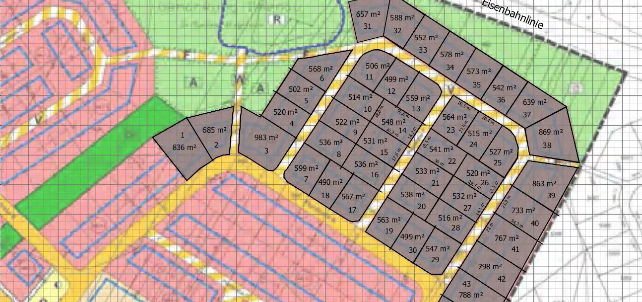

Man nehme lieber kein Eckgrundstück, weil Du im Winter zu viel Wege frei kehren musst.
Ich würde ein Grundstück genau ggü von Deinem nehmen: Anfahrt über NW, Garten im SO, Terrasse dann SO über Eck nach SW. Also eins von den dreien mit 30 Meter Länge.
Wenn abends noch Sonne durchkommt, kann man schön seitlich am Haus an der Westseite sitzen oder die Abendsonne auf dem Hof genießen, ggf Party unterm Carport ;)

Es sind noch alle Grundstücke zu haben, da sie aktuell noch nicht zum Verkauf stehen. Nur die weißen Grundstücke rechts sind weg und wurden/werden mit Einfamilienhaus bebaut.
Ich habe nochmal alle in Frage kommende Grundstücke durchnummeriert und mit der groben Fläche versehen. Wohlgemerkt sind alle Größenangaben nur grob, da ich das aus einem pixeligen Entwurf rausgemessen habe. Man sieht auch noch leicht die blauen Baufenster durch.

Also wenn die alle gleichwertig sind (nicht manche Zeilen nur Doppelhäuser oder nur Flachdach oder so), dann wären meine Lieblinge die Nummern 6, 11 bis 13 und 23 bis 25. Wenn Du Yvonnes Räumpflicht-Argument schwer gewichtest, demnach speziell 12 und 24 - allerdings hätten die für die weniger Kehrmeter dann mehr Zaunnachbarn.
So war auch immer mein Gedanke bzw. der meiner Frau. Sicherlich berechtigt, allerdings muss ja nicht zwingend überall ein Fussweg langlaufen, dann relativiert sich das.
Vorteil eines Eckgrundstückes kann bei entsprechender Ausrichtung das Thema Abstandsflächen sein, da man ja häufig bis zur Mitte der Strasse den öffentlichen Raum mitnutzen kann, d.h. man ist ggf. etwas flexibler bzw. hat mehr vom Grundstück, für den Fall, dass es eher klein ist.
