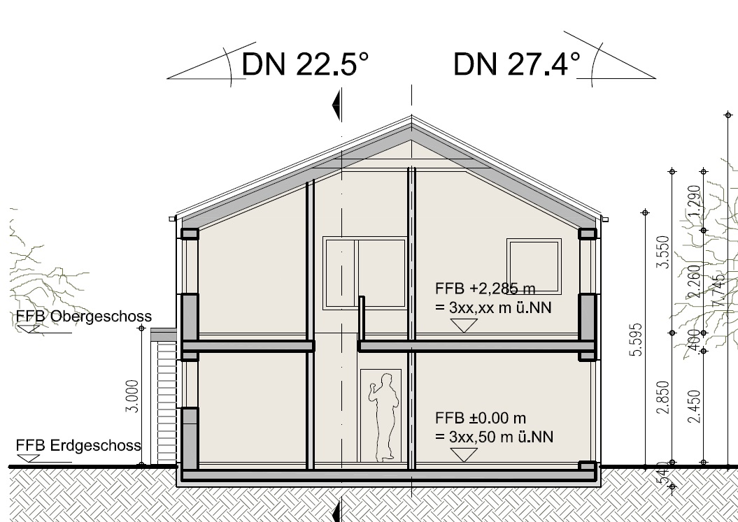

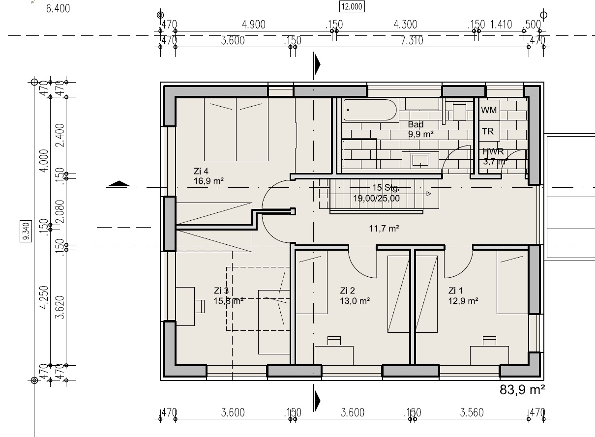

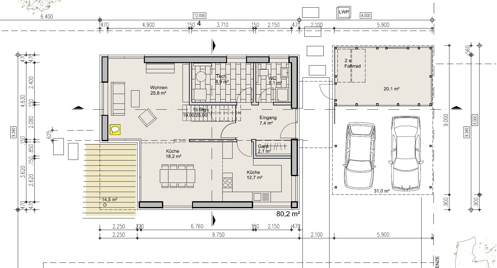

Wir sind mit unseren Planungen ein ganzes Stückchen weitergekommen und wollen mal unseren neuen Grundriss vorstellen. Wir haben jetzt im unteren Stockwerk kein extra Zimmer mehr und die Treppe hat einen neue Position bekommen. Die im Grundriss gezeichnete Küche ist nur ein Platzhalter. Wer hier noch gute Ideen hat, immer her damit.
Im oberen Stockwerk gefällt uns noch nicht, dass man im Bad als erstes frontal vor das WC reinkommt, ansonsten sind wir mit dem Grundriss im Prinzip sehr zufrieden. Haben wir noch was wichtiges übersehen?

Habt ihr schon Kinder? Ich würde die Treppe drehen. Finde den offenen Wohnbereich in einer Familie mit kleinen Kindern oder auch mit Jugendlichen nicht so sinnvoll. Und anders herum musste die Treppe ja auch funktionieren und sogar ohne, dass ihr durch den Schmutzbereich laufen müsst, wenn ihr hoch geht. aumen:
Die Aufteilung im Bad OG finde ich auch nicht gut. Du stehst mit dem Rücken zum Licht am Waschtisch... nicht so praktisch. Ist das Fenster fix?
Sciurus
Ja das Badfenster ist noch flexibel und wir sind offen für Vorschläge
Die Ausrichtung der Treppe haben wir lange diskutiert, uns gefällt es in dieser Ausrichtung besser. (Ein Kind ist schon da und eines unterwegs).
