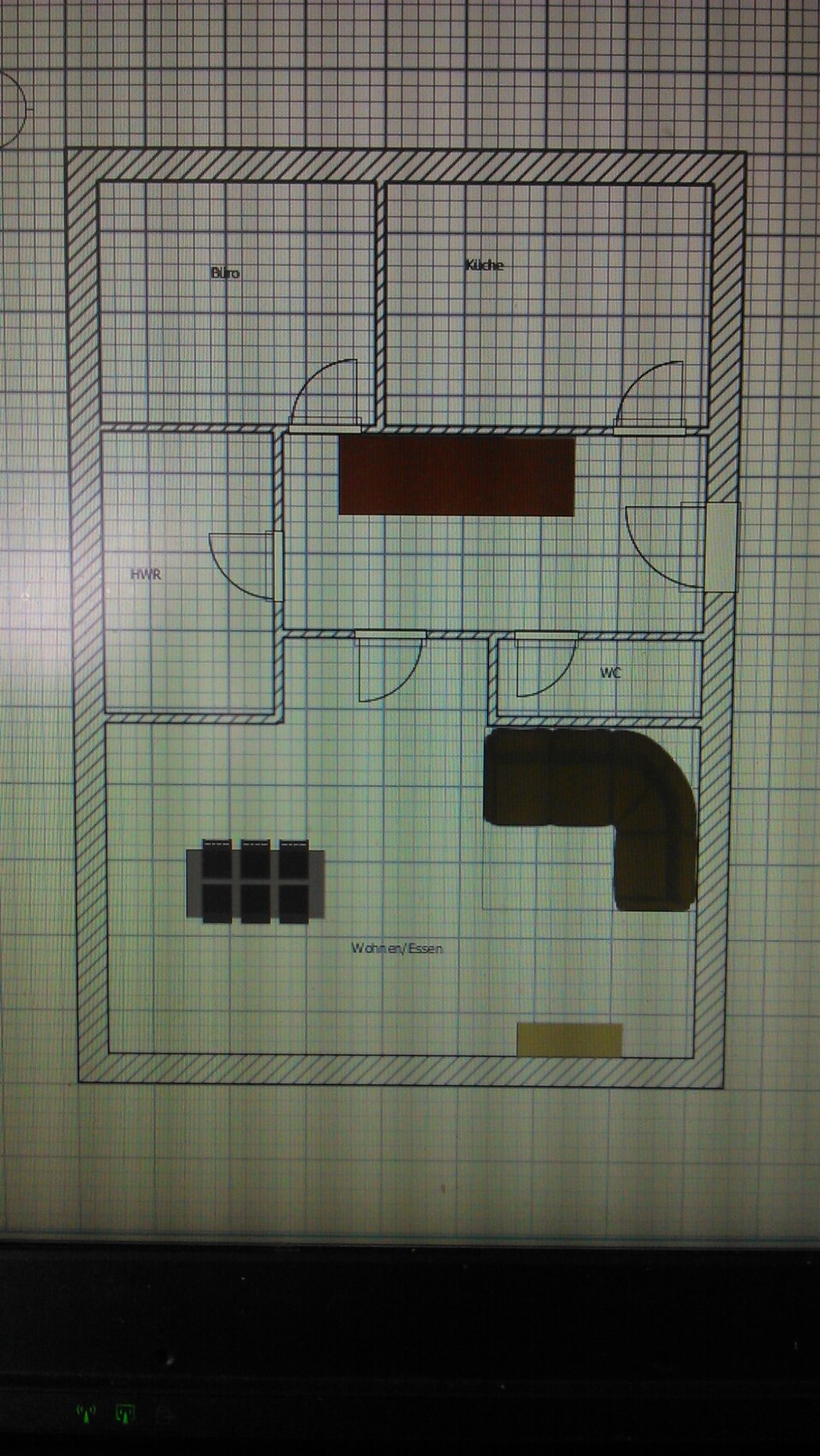

Ich würde auf jeden Fall im EG die Küche vergrößern, indem die Hauswirtschaftsraum-Wand verschoben wird.
Im OG das gleiche: Ankleide vergrößern, damit eine Schranknische Platz hat zum Nachteil des Bades.
Nach 4 Monaten Planungszeit solltet Ihr wissen, warum im Süden Eure Nebenräume geplant sind

4 Monate "Planungszeit" ohne Architekt.
Bisher sammeln wir unsere Vorstellungen für das erste Gespräch & hatten nur Kontakt zum Berater/Verkäufer des Fertighaushersteller. Die Monate vergingen leider durch den komplizierten Grundstückskauf (mehrere Eigentümer + verpachtet).
Unsere bisherigen Grundriss-Vorstellungen haben wir vom Katalog des Fertighausherstellers abgeändert.
Wie würdest du es aufgrund der Lage ändern?
Danke für deine Vorschläge.

Es gibt parallel einen ähnlichen Thread mit gleicher Ausrichtung. Ich persönlich finde Wohnzimmer im Norden geht gar nicht! Nur wegen des Gartens, völliger Quatsch! Die Küche mit Anschluss an die Terrasse finde ich um Meilen wichtiger!
Hier mal ein Bild von dem Nachnachbarthread was ich vorgeschlagen habe.
Grundriss eines Hauses: Wohnzimmer/Essen mit Esstisch, Eckcouch, Küche, Büro, HWR und WC.
Das war mit getrennter Küche und Wohnen, da gibt es aber auch einen Vorschlag von kbn mit offenem Bereich.

Was sind denn überhaupt die maximalen Maße für das Haus? Breite/Tiefe?

Stell mal bitte einen Lageplan mit Zufahrt ein. Du hast 2400 qm - ich weiß nicht, ob es das ideal ist Wohnen / Essen im Norden zu platzieren.

Maße vom Haus sind 8.09m x 11.21m.
Davon wollen wir auch nicht abweichen.
Wie das Haus gestellt wird - da sind wir noch offen für.
Danke für den Alternativ-Grundriss. Wir möchten nur unsere Podesttreppe behalten & da wird es so schwierig.
