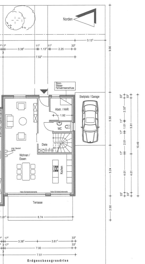

Nordisch1726.07.17 21:04Bebauungsplan/Einschränkungen: Es muss ein Reihenendhaus gebaut werden.

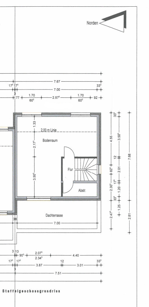

Balkon, Dachterrasse: Dachterrasse

Was gefällt besonders? Warum? Küche zur Terrasse
Was gefällt nicht? Warum? Wohnzimmer schmal

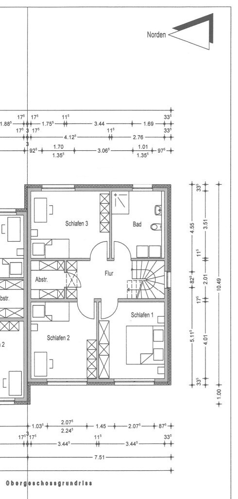

-könnt Ihr verzichten: Badewanne

Standardentwurf vom Planer? Eigene Vorlieben in den Standardentwurf eingebracht: Küche zur Terrasse; Waschmaschine/Trockner im Bad OG; Große Schiebetüren zur Terrasse.
Ein Gemisch aus vielen Beispielen aus div. Magazinen... und Pinterest
Was macht ihn in Euren Augen besonders gut oder schlecht? Schöner offener Koch/Essbereich. Sofaecke ist verhältnismäßig schmal aber nahezu identisch mit unserem jetzigen Fernsehbereich in der Mietwohnung.

Allgemeine Verbesserungsvorschläge? Position von Garage/Carport (mit angeschlossenem extra Raum)? Wie Staffelgeschoss verwenden oder Teilen?

In der Küche fehlt noch ein Fenster in der Südwand und die genauen Maße der Hebe/Schiebetüren und Kochinsel müssen noch mit dem Küchenstudio besprochen werden.
Zugang von Diele zu Wohnzimmer noch unklar was für eine Schiebetür und welche Breite.
Badezimmermöblierung ist noch nicht wirklich geplant, wir brauchen keine Badewanne, dafür Bodenebene Dusche sowie Waschmaschine/Trockner.
Durch die Reihenendhausthematik und maximale Breite von ca. 7.6 m sind wir natürlich recht beschränkt was Änderungen angeht, freuen uns aber falls ihr Profis hier noch Vorschläge zu Optimierungen habt.

Ich frage mich, warum der Grundriss nicht gespiegelt daherkommt, sodass die Treppe an der Zwischenwand zum Nachbarn liegt. Man würde durch die Südausrichtung an der Seite doch mit gezielten Fenstern umd Carport herum mehr Licht ins Haus bekommen. TK und WC wären zu tauschen. Für mich macht das mehr Sinn, aber ich suche noch den Denkfehler bei mir
Auf die Wanne würde ich schon wegen der Kleinkinder nicht darauf verzichten. Die hätten die nächsten 10 Jahre was von ihr, und Ihr hättet später etwas von ihr, wenn die Zeit für Erholungsbäder da ist
Die Treppe im EG würde ich schliessen, sodass sich darunter wertvoller Abstellraum ergibt.

Nordisch1728.07.17 15:01Hi ypg,
Die gespiegelte Variante war tatsächlich die Ausgangssituation, von daher hast Du keinen Denkfehler
Zwei Gründe warum wir die aktuelle Planung favorisieren: wegen Carport wäre es gar nicht so viel mehr Licht (außerdem ist auf dieser Höhe in 6 m Entfernung die Wand des Nachbarn). Zweitens soll die Küche ja noch ein Fenster zur Südseite bekommen. Auf der Höhe des Küchenfensters ist Richtung Süden der Blick für 50 m unverbaut.
Mit Treppe hast Du Recht, wir müssen jeden Platz sinnvoll nutzen.
Badewanne schwierig... die Kids baden noch in so einer extra Wanne und wir sind Duschtypen. Der Joker wäre (eines fernen Tages) im Staffelgeschoss unser Schlafzimmer mit Bad unterzubringen.
TK und WC ist glaube ich deswegen so angeordnet, da WC eingerückt ist um mehr Platz für Diele und Treppenhaus zu lassen. TK hätte wenn eingerückt weniger qm...

Ich bin eigentlich immer einer derjenigen, der sofort schreit "Küche an die Terrasse, Wohnzimmer tendenziell eher ruhig", also so, wie es hier ist.
Aber bei einer Breite von 3,3m im Wohnzimmer... ich würde es in diesem Fall doch drehen... mit 3,3m wirkt es unglaublich schlauchig und ist ungemütlich. Hingegen bekommt man eine Küche ganz gut rein... klar keine Traumküche, aber es ist halt nen schmales Reihenhaus, da muss man sowieso so einige Kompromisse eingehen.
Zur Badewanne: Dachte auch immer brauchen wir ned, aber seitdem die Kinde regelmäßig baden (wollen), bin ich heilfroh, eine zu haben. Würde ich also auch nicht darauf verzichten.
