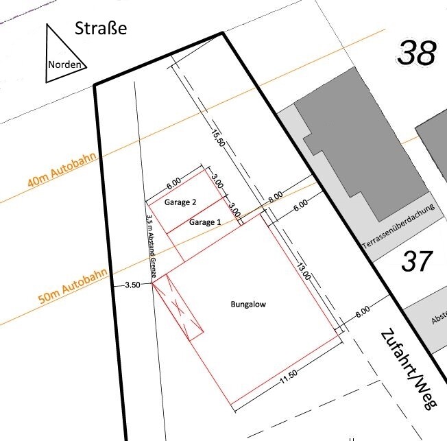

Wir haben keine zwei Autos, nur eines! Die erste Garage am Haus ist halt als Lagerraum für Fahrräder, Gartenmöbel, etc. geplant.
Ach so. Ja, dann solltet Ihr erst recht hier mal das Haus von @Nordlys anschauen. Da gibt es weitergehend die Garage für das Auto erst gar nicht, sondern nur die für die Werkbank. Aber selbst wenn man dann zwei Garagen möchte, würde ich sie bei dieser Zweckwidmung nicht als Doppelgarage ausführen (und mit Doppeltor gleich zweimal nicht). Eine Art Schleusenfunktion des Hauswirtschaftsraum gibt es dort auch, der Bürgermeistereingang wird im Alltag nicht benutzt.
Und ich glaube, im Haus von @Steffi33 war es, wo (auch in einem Bungalow mit nur zum Abstellen genutztem Dachboden) die Treppe dorthin sogar im Hauswirtschaftsraum entspringt. Damit hätte die Hausherrin das Ding dann aus dem deko-sensiblen Bereich entfernt.
Schon Eigenheimerfahrung zu haben, ist gut. Damit plant man viel vernünftiger. Manchmal auch mit der Konsequenz, sich KfW55 noch einmal zu überlegen.

Hier der gewünschte Lageplan! Im Süden vom Haus verläuft eine Zufahrt die erhalten bleiben muss. Von der Westlichen Grenze müssen wir 3,5 m wegbleiben, da bei ca. 2,5 m ein Kanal verläuft.

Zeig´ mal das ganze Grundstück, auch mit dem Anschluss an die Straße von der die Zufahrt abgeht. Welche der beiden Straßen wollt Ihr für Euch als Grundstückszufahrt nehmen ?
50 m Autobahn heißt: die verläuft von da in 50 m Entfernung ? - mit welchem (auch geländemäßigen) Schallschutz dazwischen ?

Die Straße im Norden ist die Straße an die wir angeschlossen werden, über die Zufahrt (zu unserm jetzigen Haus) die jetzt schon existiert.
Ja, in 50 m Entfernung ist die linke Fahrbahnkante der Autobahn. Die Autobahn liegt auf einem Wall, ca 7 m hoch und hat eine Lärmschutzwand von ca 5 m.
