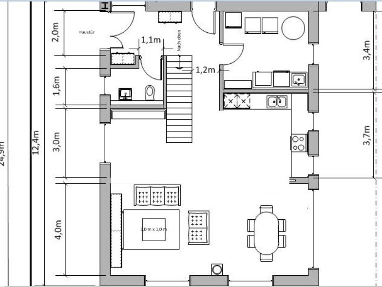

Ich würde das offener gestalten, dann wirkt es gleich viel großzügiger.
2D-Grundriss eines Hauses mit Küche, Essbereich, Wohnzimmer und Treppe
willWohnen
06.07.15 22:39
@passivhaus Oh, schön, mir würde das gefallen, ich bin für offene Küche. 🙂 Und unter das Ende der Treppe im Wohnzimmer, da kann man ein nach drei Seiten offenes Aquarium bauen. 😉 Ooooder - ein nach drei Seiten offenes Bücherregal. 🙂 🙂
Und die Kücheninsel fehlt noch. Wow, das wäre wirklich ein riesiger Raum! Die Möglichkeit, das "Lesezimmer" zwischen Sofa und Treppe abzutrennen, gäbe es hier eigentlich auch noch.
06.07.15 23:30
@willWohnen .. .so einfach geht das aber nicht .. und auf 9x7,5m Außenbreiten einfach mal eben so alles ohne tragende Wände geht auch nicht.
@Bau_2016 .. man sollte allerdings schon mal überlegen, warum 2 Essplätze nebeneinander liegen. Oft macht es Sinn, Essen und Kochen als eine Einheit möglichst mit Terrassenzugang zu betrachten und dann Lesen/Wohnen etc. als eine zweite Einheit.

07.07.15 12:05
Mir ist noch die kleine Garderobe aufgefallen. Kommt die ansonsten unter die Treppe?
Ich wiederhole gern meine Frage 😉 Wenn die Frage mit Ja beantwortet wird, dann frage ich gern nach der Priorität einer geraden Treppe, die vieles nicht einfach macht. Gerade auch die Situation im OG mit dem gefangenen Bad... Eine gerade Treppe sollte auch wirken können, mit einer Garderobe darunter tut sie es nicht.

willWohnen schrieb:
Durchgangsräume sind für mich immer nur eine Notlösung,
Nicht unbedingt: ein angehängtes Spiel, Musik- oder Bürozimmer (auch Lesezimmer) kann eine schöne Erweiterung sein. Eine Bibliothek, die durch eine breite Schiebetür Blick auf die Bücherwand oder den Ruhesessel gibt und den Wohnraum dadurch erweitert, kann eine nette Investition sein, dennoch wird so eine Raumsituation mit Sichtachsen entworfen und nicht einfach mal so eine Ecke vom Wohnraum abgezwickt.
Sicherlich hast Du Recht mit der Vielseitigkeit eines Raumes, der durch den Flur betreten werden kann 🙂
Gruss Yvonne
Edit: zur Treppe: ich sehe da keinen Standpunkt in der Planung, wodurch man einen schönen Blick auf diese gerade Treppe bekommt. nicht durch den Eintritt in das Haus, nicht von Wohnzimmer- oder Küchentür.
