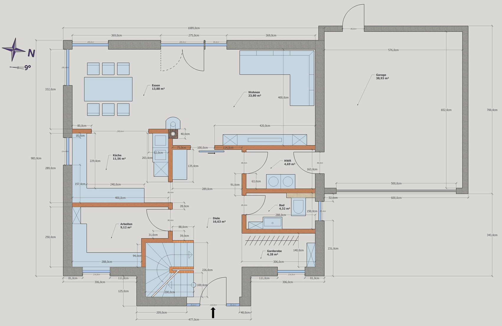

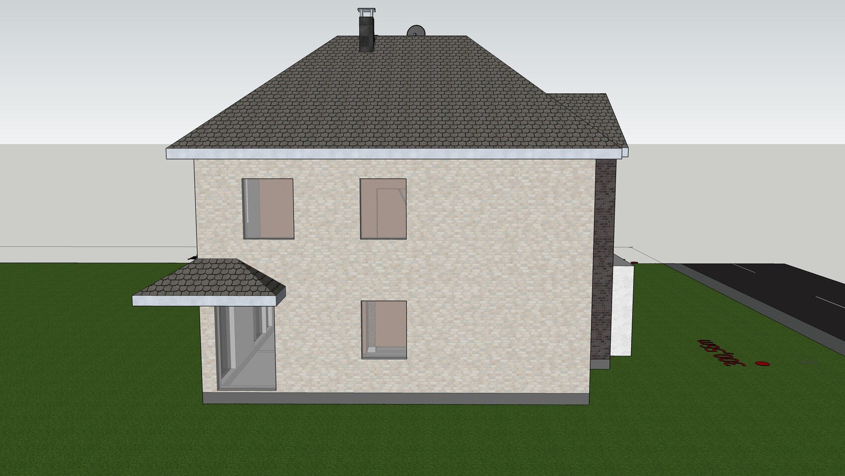

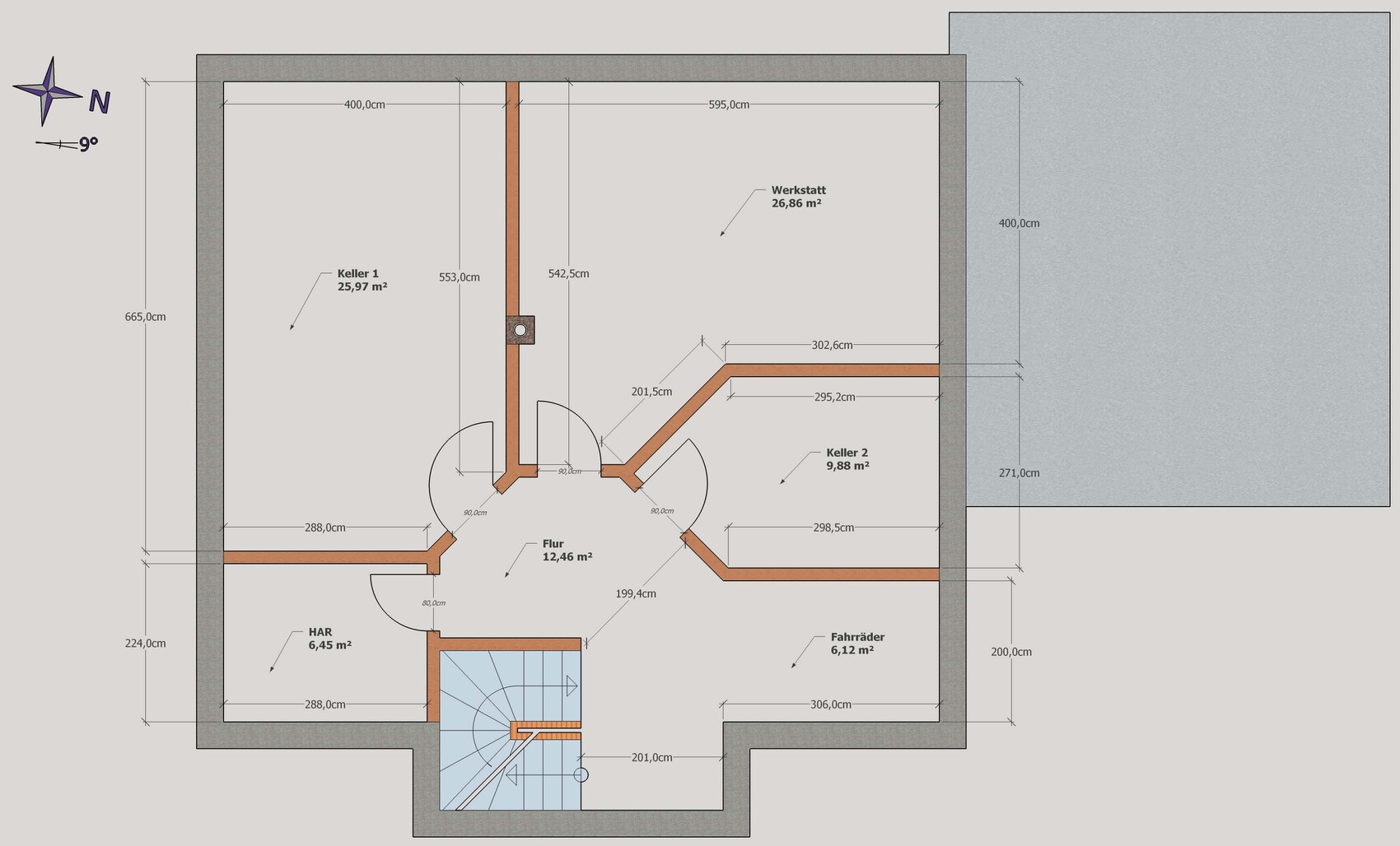

seit einigen Monaten tragen wir (38, 34, 12, 7) uns nun auch mit dem Gedanken an ein Eigenheim und haben so manche Literatur gewälzt bzw. Vorschläge aus diversen Foren aufgegriffen und für uns verarbeitet.
Ein konkretes Grundstück ist vorhanden und wir haben uns eine mögliche Raumaufteilung erstellt auf Grundlage eines "Katalog-Hauses" eines GU, von dem aber zuletzt nur die Außenmauer stehen blieben. Die ersten 3 Entwürfe wurden komplett wieder auf 0 gesetzt, weil wir jedes Mal auf unüberbrückbare Probleme stießen. Nun steht Entwurf Nr. 4 (neben kleineren Anpassungen und Ergänzungen), in dem wir uns (soweit das in der Theorie vorstellbar ist) wiederfinden und die allermeisten Wünsche berücksichtigt sind.
Die bisherigen Gespräche mit dem GU gingen nur selten über "wir bauen so wie Sie das wollen" hinaus, deshalb würde ich mich gerne über fachkundigen Austausch mit euch freuen und nehme Verbesserungsvorschläge dankbar an.

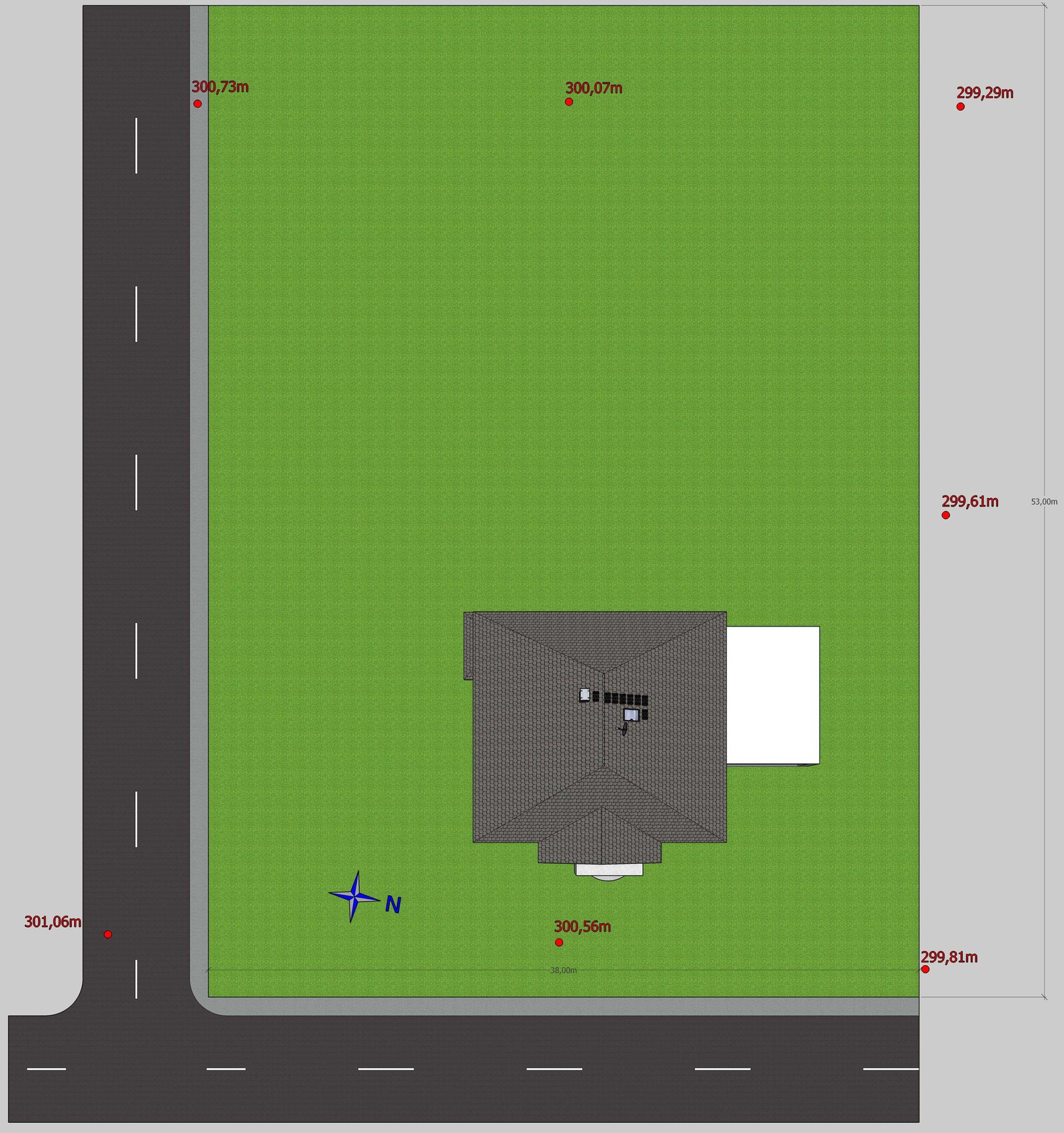

Größe des Grundstücks: 2014m²
Hang: Von Süd nach Nord ca. 1,25m auf 40m
Grundflächenzahl: 0,4
Geschossflächenzahl: ohne
Baufenster, Baulinie und -grenze: gesetzlicher Grenzabstand
Anzahl Stellplätze: 2x Garage + 1 außen
sonst keine Einschränkungen

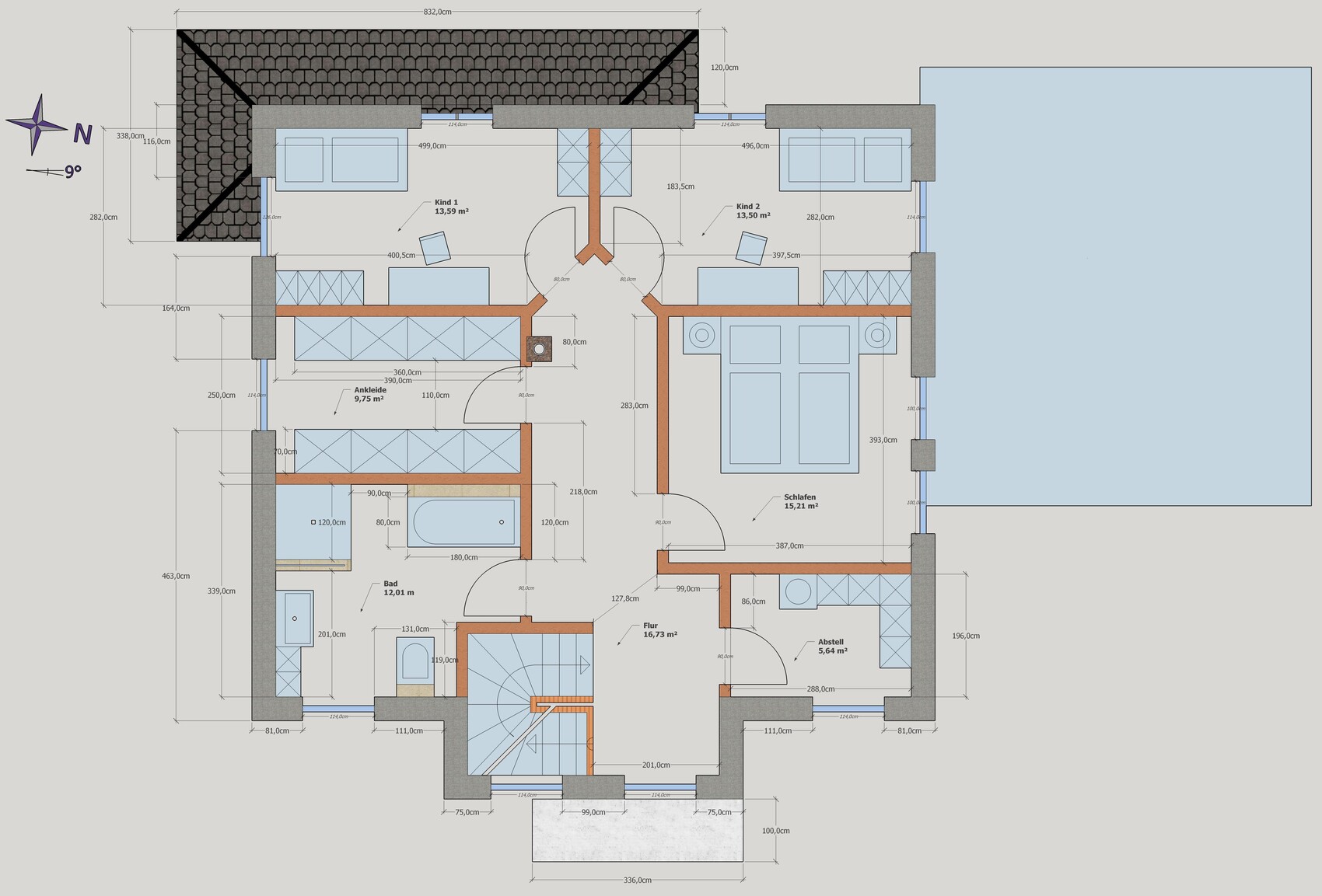

Wünsche: extra Ankleide für Eltern, 2. Ausgang, großzügige Eingangstür, Podesttreppe (bislang mangels Platz nicht verwirklichbar gewesen), Werkraum
Von wem stammt die Planung: Außengrundriss Katalog-Haus, Innenplanung und Fenster eigenständig anhand unserer Wünsche
Was gefällt besonders: fast alle Raumwünsche integriert, nahezu identische Kinderzimmer, großzügiger Wohnbereich, Himmels-Ausrichtung der Räume, aufgelockerte Fassade, vorgesetzes "Treppenhaus" mit viel Licht
Was gefällt nicht: Treppenbereich gerade so im Planmaß, Podesttreppe mit geraden Stufen nicht integrierbar, Küchenmöblierung ungewiss, Badmöblierung eng.
Persönliches Preislimit fürs Haus, inkl Ausstattung: 400.000
favorisierte Heiztechnik: egal
-könnt Ihr verzichten: Klinker, Garage, "Luxus" (KNX, Badkeramik u.ä.)
-könnt Ihr nicht verzichten: Keller
Immer wieder neu angefangen, bis die meisten Wünsche berücksichtigbar waren
Ist die Planung so praktikabel bewohnbar? Was ist in der Raumnutzung hinderlich?

Grundriss Kellergeschoss: Keller 1, Keller 2, Werkstatt, Flur, HAR, Fahrräder, Treppe.

3D-Ansicht eines zweigeschossigen Hauses mit Garage, Balkon und Garten.
Modernes zweistöckiges Haus mit zentraler brauner Ziegelwand, seitlichen Flügeln, Garage rechts.
Zweigeschossiges Haus mit beigefarbener Steinfassade, grauem Schindeldach, Kamin und Glasvordach.
Zweistöckiges Haus in beige Steinoptik mit grauem Schindeldach, seitlichem Anbau und Glasfront
Zweigeschossiges Hausmodell mit beige Steinfassade, dunklem Ziegeldach, Dachfenstern und Garten.

Eine kleine Ergänzung noch: es handelt sich um ein reines Neubaugebiet, die eingezeichneten Straßen sind Anliegerstraßen, Tempo 30. An die anderen Seiten grenzen Nachbargrundstücke

Der Hauswirtschaftsraum kommt mir ein bisschen unterdimensioniert vor wenn da waschen + Technik rein soll. Die Fenster Anordnung auf der Sudseite finde ich auch nicht gut. Sieht irgendwie komisch aus
Mit welchem Programm hast du das denn gezeichnet?

Das ist mit Sketchup gezeichnet, da kenn ich mich ein wenig vom 3D-Drucker aus.
Bzgl. Waschmaschine und Trockner sind wir uns noch uneins, Platz ist auch im OG vorhanden.

Fuchur schrieb:
Was gefällt nicht: Treppenbereich gerade so im Planmaß, [...] Küchenmöblierung ungewiss,
Die Treppe ist allerdings ein so zentraler Punkt, daß man kaum weiterzuplanen braucht, wenn sie nicht "steht".
Da würde ich lieber das ganze Haus selber planen als einen äußeren Rahmen zu übernehmen, der zuletzt im Grunde zu einem "anderen" Haus gehört, und in den nur eine nicht zufriedenstellende Treppe paßt.

Stilrichtung, Dachform, Gebäudetyp: 2 Vollgeschosse ohne Dachschrägen, Walmdach, kein trister "Stadtvilla-Betonwürfel"
Ob das Stadtvilla-Wetterhäuschen davon nun wirklich die weniger häßliche Schwester ist, versehe ich mit einem großen Fragezeichen. Die Außenansichten wirken wie ein Eintopf aus Massivbauer-Kataloghäusern.
Das vorspringende Portal gliedert die Front nicht, sondern degradiert, was seitlich davon "am Rand steht". So wesentlich unter fünfzehn, besser achtzehn Metern Breite geht das unweigerlich nach hinten los.
F
Fuchur
24.09.17 15:53
Danke für die Hinweise.
Ja, tatsächlich haben wir auch daran schon gedacht, uns von dem Haus zu lösen und ggf. unsere "Wünsche" bei einem Architekten planen zu lassen. Noch sind wir vollkommen ungebunden und Zeit haben wir auch noch mind. 12 Monate bis zur Realisierung.
Was allerdings Geschmack angeht, bin ich da nicht ganz bei dir. Ich weiß ja, dass du eine tiefe Abneigung gegen solche Haustypen hast *g*, aber wir finden es eigentlich schick. Ein Entwurf mit "15-18m" Breite ist dann doch eine ganz andere Liga an Haus, wohnlich wie finanziell. Ich persönlich mag eben die glatten, quadratischen Betonfronten gar nicht.
Mehr interessiert mich Funktionalität - und ja, da hat eine ebene Vorderwand Vorteile.
