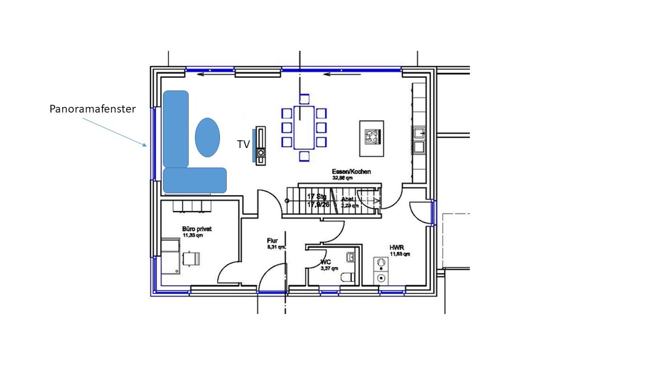

Ruksson15.12.20 18:52
Danke für eure Kommentare.
Also der Grundriss befindet sich ja aktuell noch in Bearbeitung. Bei der Küche ist es so, dass die Insel definitiv ein wenig größer sein soll. Ich hoffe ich konnte zu einigen Anmerkungen etwas Stellung nehmen, ihr merkt, auch wir haben noch einige Gedanken, die in Umsetzung sind bzw. noch umgesetzt werden sollen. Viele eurer Punkte habe ich schon in das Gespräch mit meiner Frau genommen. Vielen Dank dafür schon mal. 🙂
Mich wundert gerade, wo @pagoni2020 es anspricht, dass man 5 Meter als 2 Elemente einplant. Weißt, wie schwer 5qm Glas sind? Gibt es das überhaupt?
Hier sind wir noch dabei die Elemente auszuwählen. Da sind wir auch flexibel, dass es zwei Elemente werden und eines davon dann die Schiebetür hat. Die Idee sieht vor, dass das Fenster im Wohnzimmer festverglast sein soll und Essbereich die Fensterfront hin kommt und auf jeden Fall Teile davon Schiebeelemente haben werden.
Auf Trennwand und Tür im Bereich Durchgang Flur/Essen/Treppe würde ich am Treppenansatz ganz verzichten. Im Gegensatz zu @pagoni2020 sehe ich den Grundriss eher schmaler: den Tisch quer, für die Küche unter 5 Meter Breite und den Versatz Büro/WZ raus.
Wir hatten uns hier bewusst auf den Vorsprung vom Büro geeinigt, um dem Wohnzimmer noch etwas mehr Privatsphäre zu geben, wenn jemand den Wohn/Essbereich betritt. Man würde sonst hinein kommen und schaut natürlich direkt nach links auf das Sofa und mit dem Vorsprung ist dort ein kleiner Sichtschutz.
Ich würde wohl WZ abgrenzen mit einer Wand Richtung Außenwand, am Ende der Wand dann den Kamin, zw Außenwand und Kamin dann einen Durchgang. Ohne Zarge. Eventuell Schiebetür.
Die Trennwand mit dem Kamin soll noch länger werden aber Richtung Außenwand offen bleiben, da das Wohnzimmer selber etwas kleiner ist und man dadurch den Raum etwas offener gestalten könnte. Die gesamte Wand soll aber etwas Richtung Außenwand rutschen, sodass der Kamin am unteren Ende sitzt.

15.12.20 21:52
Überlegt Euch mal definitiv, wo TV und Couch hinkommt. Und zeichnet mal Eure richtigen möbel ein, keine Platzhalter, die hier gar nicht hinpassen.
Euer Denken ist insofern kontraproduktiv, da diejenigen, die dort sitzen würden, nicht sehen, wer von hinten kommt. Das bringt Unbehagen. Man sitzt nicht mit dem Rücken zur Tür. Wer von der Treppe nach unten geht, hat zur halben Seite einen Wandstummel vor sich, dann die Ecke, dann die Sofaseite. Das kann man machen, wenn dazwischen noch 2 Meter sind, aber nicht auf eng. Das ist nicht schön.
Ruksson schrieb:
Hier sieht meine Frau eine große Glastür vor, wobei ein Teil fest sein soll und die Tür nach links zu öffnen wäre. Ähnlich wie die Tür hier:
Das hat aber wenig mit Eurer Planung zu tun. Ihr habt keine Sichtachse zu einem entfernten Möbel, sondern da ist gleich der Kamin. Ihr habt in diesem Entwurfes wegen dem Kamin keine Weitläufigkeit. Allerdings finde ich die Tür toll 🙂

Alessandro
16.12.20 07:42
den Grundriss finde ich schon ziemlich gelungen. Aber zeichne doch mal die Couch realistisch ein für 5 Personen.
Der Kamin fällt immer viel dicker aus als ihn die Architekten einzeichnen. Mit Putz usw. musst du hier eigentlich schon mind. 1m Breite einrechnen.
So wie ihn der Architekt hier gezeichnet hat, passt genau ein Holzscheit rein.
Du brauchst also viel mehr Platz um auch nicht direkt vom Kamin zu sitzen und zu verglühen ;-)
Um Platz zu sparen würde ich einen Gaskamin einbauen. Den meisten Menschen gehts eh mehr um die Optik als um die Wärme.
Mit Gas ist der Ofen auf Knopfdruck an, er gibt nicht so viel Wärme ab und du kannst das Ding so schmal bauen wie im Plan eingezeichnet.
Alessandro
16.12.20 07:51
würde den TV über den Gaskamin hängen und die Couch Richtung Raum stellen.
Grundriss: Offenes Wohn-/Esszimmer mit Sofa, TV, Esstisch; Küche, Büro, WC, Flur.
