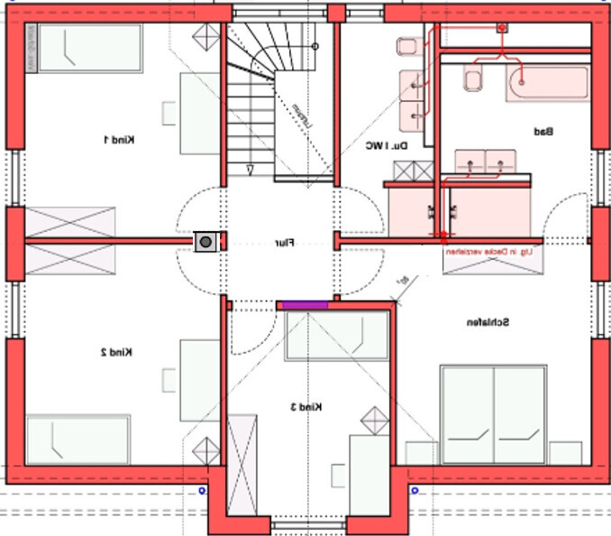

Also, ich war als Teenie nicht mit meinem Partner in der Badewanne im Elternhaus..
Sicherlich hatten die auch kein Masterbad, Du aber die Option zum Baden gehabt.
Ich habe oft die Wanne meiner Eltern im vorgelagerten Bad nutzen können und es auch gemacht.
Ein Vergleich zu früher und eigene Bedürfnisse hinkt meist.
aber aufgrund der Tür ist das so leider nicht möglich..
Deshalb raten mindestens 3 Personen hier plus Like-User zu einer Überarbeitung.
Da wir ein angehängtes Eltern-Bad möchten, ist es ein Durchgangszimmer geworden.
Das geht ja besser. Man könnte zb auf den Eingangsstummel im Eingang Schlafzimmer verzichten und den Eingang zum Bad vom Flur aus planen. Dann wäre womöglich auch mehr Stellfläche für einen Schrank. Schlafzimmer als Durchgang ist recht unkomfortabel, weil man den schlafende. Partner beim Lichtmachen stört. Mal unabhängig Ruhe haben, ist hier einfach nicht.

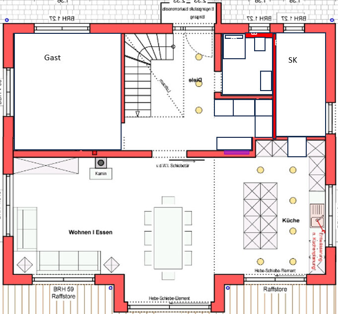

Wenn mit Keller geplant wird, würde ich schon das EG im oberen Bereich spiegeln, damit die Speis näher an der Küche ist.

Warum ist die Speisekammer so weit von der Küche entfernt?
Wie genau soll denn der Kamin aussehen?
Den Grundriss vom OG würde ich in der Gesamtheit noch mal überdenken.
Und damit letztlich top down auch den des EG.
Hi, warum das denn? Was fällt denn negativ auf?
Sogar Du selbst äußerst ausreichend Unzulänglichkeiten, um über einen Relaunch nachzudenken, u.a.
Das mit der Dusche hatte ich oben auch schon überlegt, aber aufgrund der Tür ist das so leider nicht möglich.. Ich dachte au h schon, dass man die Decke Erdgeschoss / Fußboden OG über die letzte Stufe zieht und d dadurch mehr Platz für die Tür entstehen könnte.. aber laut Architekt ist das so nicht möglich..
Das "Problem" ist ja aber der Schornstein, bzw. dessen Platzierung..
Das Problem ist eher, daß Du den Schornstein in eine Doppelfunktion als Wandgliederungselement ziehen willst. Vielleicht läßt Du Dich besser von @chrisw81 inspirieren und nimmst stattdessen eine Zickzackwand (die funktioniert auch ohne Klavier). In einem heutigen Neubau (mindestens aber falls es ein EH40 würde) empfähle ich Dir aber ohnehin nur eine Kaminsimulation, damit wäre die Schornsteinproblematik gleich mit erledigt.
Also, ich war als Teenie nicht mit meinem Partner in der Badewanne im Elternhaus.. dafür reicht sicherlich die Dusche im Kinderbad..
Wie unromantisch, ein Wannenbad in einer Dusche geht nicht.
Technik kommt in den Keller.
Was sagt denn das Grundstück zu der Frage, ob überhaupt ein Keller geboten sei?
Gehe ich recht in der Annahme, Dein Forenname sei als Hinweis auf einen Selberplaner zu lesen, und der Architekt (vmtl. sogar mit Anführungszeichen) sei hier nur ein Reinzeichner der Laien-Elaborate ?
