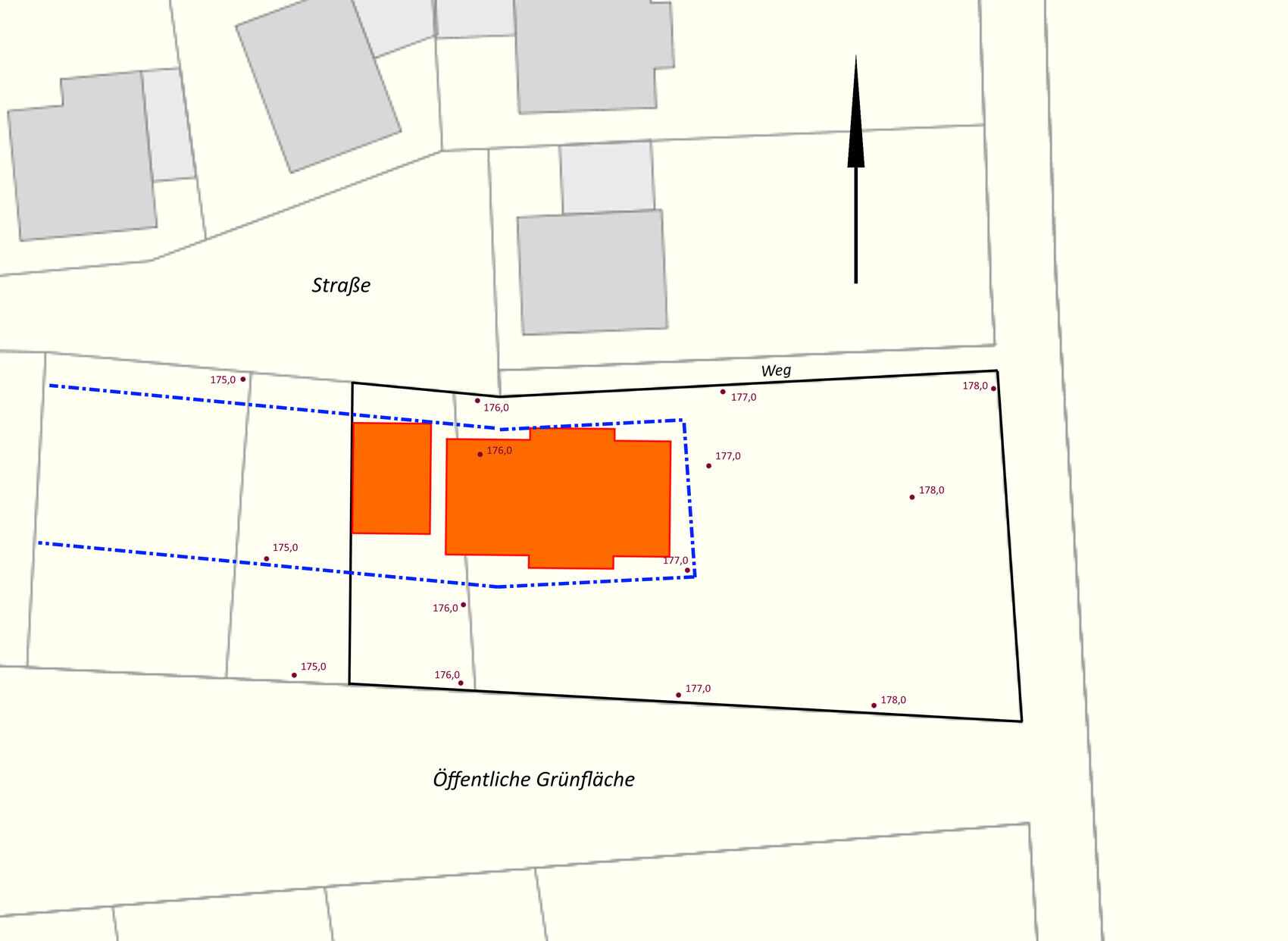

Escroda
21.05.20 08:46
chrisse schrieb:
Das hatte ich euch im Vorfeld nicht genau beschrieben.
Schade. Dann sind's ja nur noch 1200m² .
chrisse schrieb:
Evtl. könnte eine Positionierung im Westen tatsächlich eine Option sein.
Yep, hier mit gespiegeltem Grundriss:
Lageplan: Zwei orangefarbene Gebäude innerhalb blauer gestrichelter Umrisslinie neben Straße.
Ich habe mal 'ne Lücke zwischen Garage und Haus gelassen, damit @11ant Q7 und X6 in die um 1m verbreiterte Garage stellen kann. Ansonsten rückt das Haus den einen Meter noch nach Westen. Für die GRmax=110m² muss der Planer noch etwas Überzeugungsarbeit leisten, aber die wären mit Deiner anfänglichen Positionierung ja auch nicht eingehalten. Hier werden jetzt aber die Baugrenzen nicht mehr überschritten; es gibt sogar noch ca. 90cm Spielraum. Die Flachdächer von Zwerchhaus und Erker bedürfen noch einer Befreiung.
Bebauungsplan Teil A, 2.1.2.
Dachaufbauten, Dacheinschnitte und Zwerchgiebel sind mit einer Dachneigung von mind. 15° zulässig.
Balkon wird völlig überbewertet und birgt als Verbindungselement von zwei Kinderzimmern großes Streitpotenzial und Ungerechtigkeit dem dritten Kind gegenüber. Außerdem kostet er Geld und zählt zur Grundfläche. Gibt es irgendein Argument dafür?
