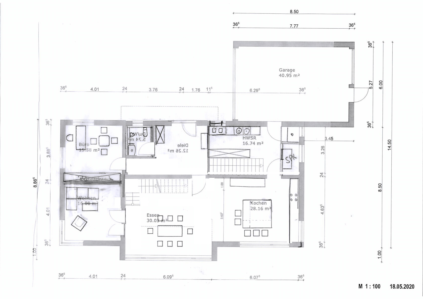

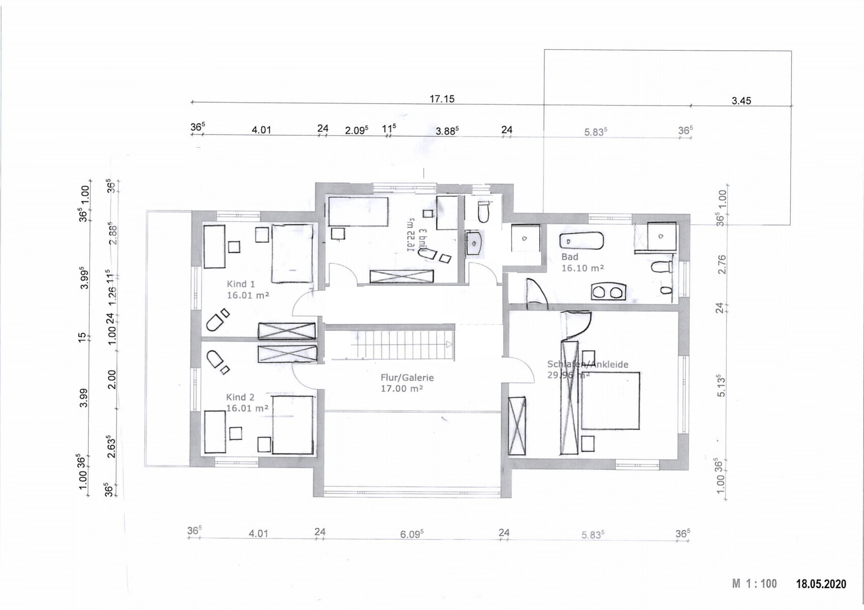

ich lese hier schon seit einigen Wochen mit und habe einige Ideen aufgeschnappt und wohl auch schon ein paar Dinge mir Eurer Hilfe verbessern können.
Daher denke ich, dass es jetzt an der Zeit ist, dass ich unseren bisher erarbeitete Grundriss hier zur Diskussion stelle. Ich denke zum einen wird man selbst mit der Zeit etwas "Betriebsblind", was den eigenen Entwurf anbelangt und zum anderen gibt es hier, so wie ich bei den anderen Themen gesehen habe, viele Mitglieder mit viel Erfahrung.
Bitte entschuldigt die optisch nicht optimalen Pläne. Ich habe die Möbel mit Pauspapier über die Grundrisse gelegt. Ich habe keine (für mich) geeignete Softwarelösung gefunden, in die ich die Pläne des Architekten hätte importieren können. Habe dann aufgegeben und es per Hand gemacht
Ich freue mich auf Eure Vorschläge. Gerne auch Kritik und Anregungen. Jetzt sind wir noch in der Phase in der wir einiges anpassen und optimieren können.
Vielen Dank schon Mal an Alle.
Chrisse

Hab eben erst beim Betrachten der Außenansicht entdeckt, dass im OG noch ein Balkon geplant ist. Wofür ist der gedacht? Glaube nicht, dass Kinder damit etwas anfangen können.
Finde es schade, dass die Kinderzimmer nicht gerecht sind: 2 haben einen Balkon und Fenster nach 2 Seiten, während das 3. zwischen den Bädern sitzt mit nur einem Fenster und das auch noch nach Norden.

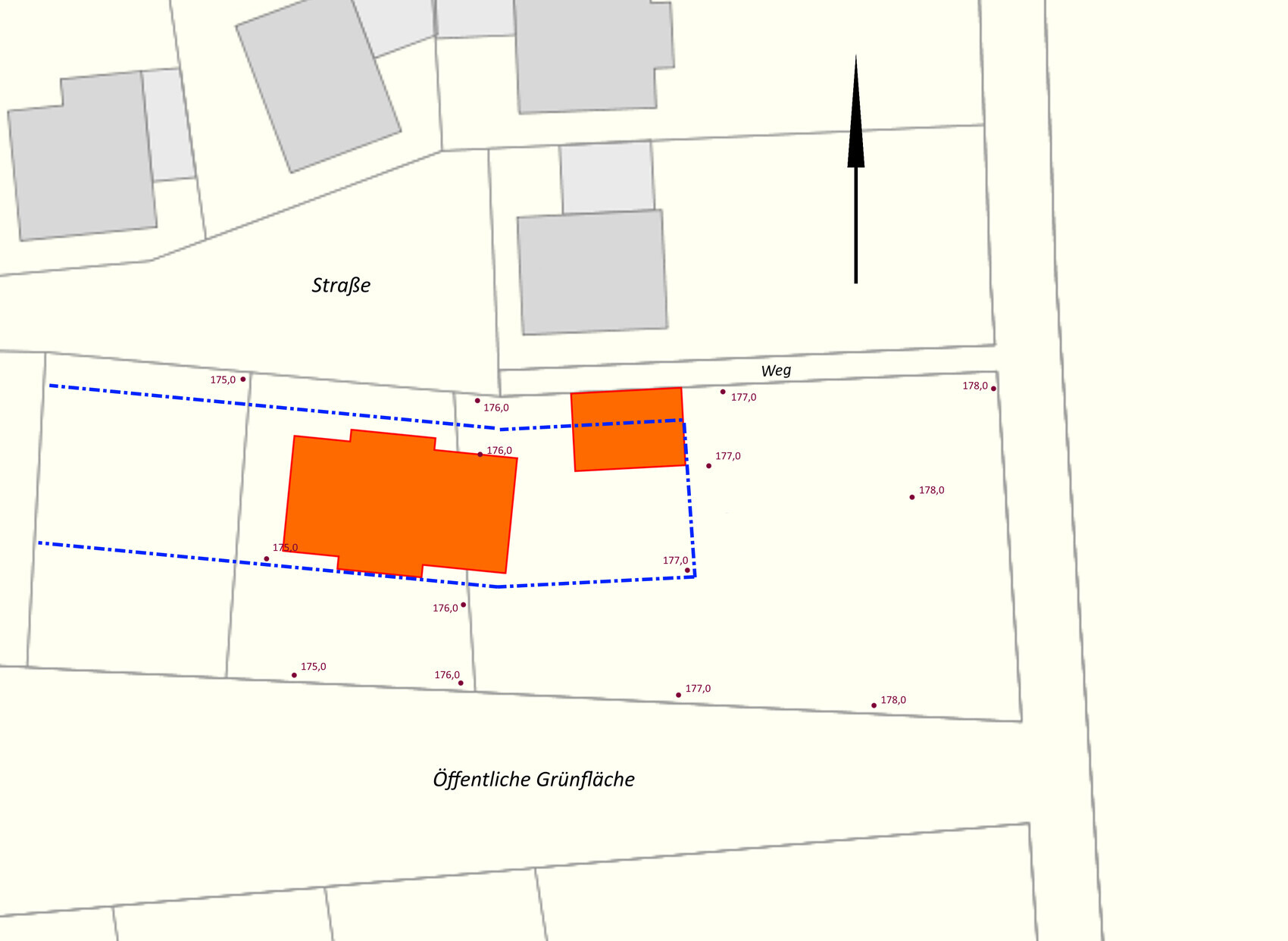

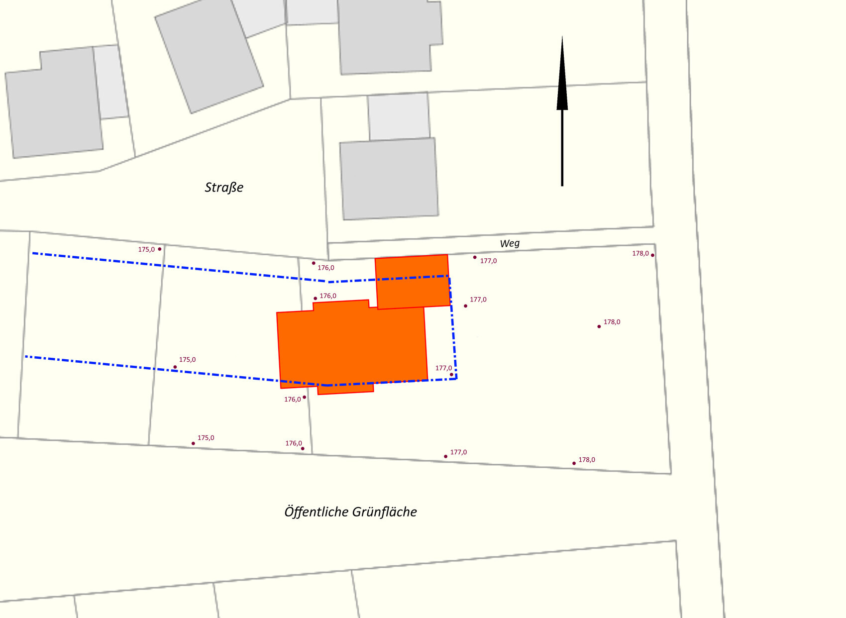

11ant schrieb:
Wie gut praktisch handhabbar ist denn das, eine knödellinienübergreifende Bebauung zu realisieren ?Mit ein paar erläuternden Worten und einer nachvollziebaren getrennten Berechnung ist das schon machbar.chrisse schrieb:
ohne den Baukörper noch weiter nach Westen zu schieben.Was wäre daran so schlimm?chrisse schrieb:
Das ist unser Problem das wir haben und da müssen wir uns wohl eine der beiden Kröten schlucken.Ich kann das Problem nicht verstehen und bei zwei Baugrundstücken mit 1400m² Fläche ist Krötenschlucken nicht nachvollziehbar. Mit der jetzigen Planung überschreitet Ihr die Baugrenze und angesichts des üppigen Platzes und weitreichender Alternativen halte ich eine Befreiung für ausgeschlossen.Das Baufenster ist mit 12m Tiefe ausreichend groß für Euer Haus, lässt sogar noch Erweiterungsspielraum. Nur macht Ihr den mit der Doppelgarage kaputt. Wozu braucht Ihr den Platz im Westen?
So könnte das Haus noch einen Meter breiter werden:
Die Koppelung von Garage und Haus macht viele Optionen kaputt. Sollte dies ein zwingendes "Must-Have" sein, halte ich den gesamten Planungsansatz für falsch.
Der Kamin zieht sich noch nicht ins OG durch, also ist es wirklich eine kürzliche "Schnapsidee" im Sinne von: Ach, wär ja auch noch nett! Oder?
Dann würd ich ihn weglassen. Ihr habt Den Sitzplatz an der Kücheninsel, den esstisch, das Wohnzimmer...ich weiß nicht, ob da der Bereich um den Kamin noch genutzt werden würde?
Ich finde auch, dass 5 Duschen im Haus übertrieben sind, wenn im Keller auch noch eine kommt, also hab ich die im Gäste-WC gestrichen.
Daher ginge mein Vorschlag in die Richtung (ohne Maße berücksichtigt zu haben, also ob der Treppenausschnitt für Podest reicht, ob das Kinderzimmer 3 dann die gleiche Größe hat etc.):
Wobei man da oben schon viel Flurfläche produziert, wie mir gerade auffällt...

chrisse schrieb:
Bei der Diele (wie oben beschrieben) haben wir zwischen den beiden Varianten (Familengarderobe im Hauswirtschaftsraum oder in Diele) abzuwägen und je nachdem den betragenden Bereich größer/kleiner zu machen.Die Schuhe klonen sich nicht, noch beamen sie sich von Platz A zu Platz B.
Wenn man sich denkt, wir sind anders und machen das aber so, dann plant man das auch. Ein Architekt kann solche Gedanken umsetzen.
