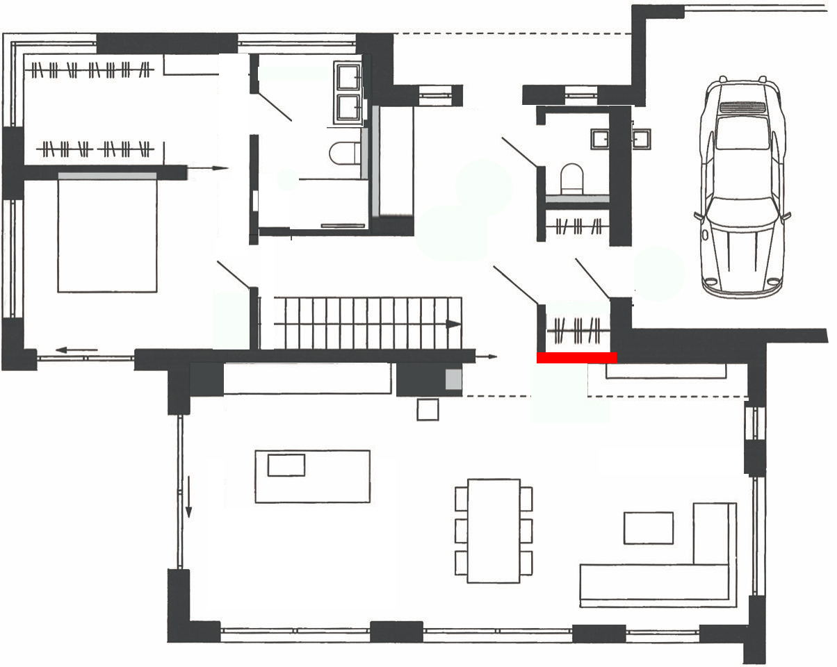

Kann ich mir noch nicht so recht vorstellen wie du das meinst. Der Durchgang zur Garage muss ja bestehen bleiben. Soll dann mit einem Lichtband gearbeitet werden?
Auch hier fehlt mir die Kreativität wie das umzusetzen ist. Wo bringe ich die Unterschränke unter, wenn eine große Hebeschiebetür die Wandfläche im Westen einnimmt?
Wie bekomme ich die Entwässerung gelöst?
Tja, so richtig klar ist mir das nicht. Die Bilder vom Rohbau sind bereits 2 Jahre her. Ist seit dem nix passiert?
Wie auch immer, hier auf die Schnelle skizziert:
Offener Wohn- und Essbereich unten, Garage mit Auto rechts; rote Markierung an Wand.
Aber wenn die Rohre und Leitungen alle schon liegen, lohnt die Diskussion nicht mehr.

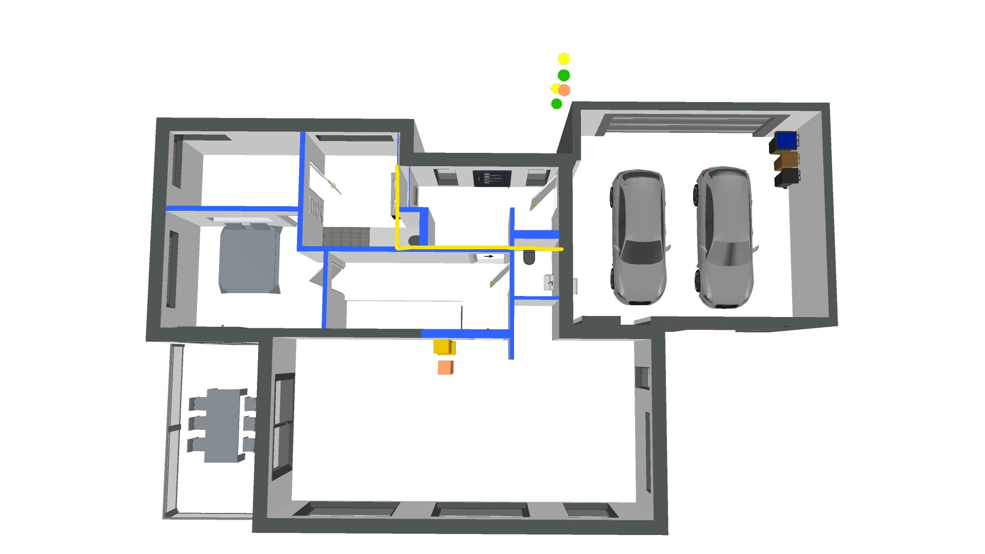

Ja den Rohbau schon. Es sind aber fast alle Wände in Trockenbauweise. Diese kann ich noch alle beeinflussen. Oder ich kann Dinge verschieben oder weglassen.
Die Außenmaße sind fix. Mir geht es um den Grundriss, deshalb auch der Titel "Last Minute".
Wenn das nicht klar wurde, bitte ich um Entschuldigung.
Ich würde das gern im Titel nochmal klar machen, finde aber keine Option zum Editieren.
Die vier Minuten Bearbeitungszeit gelten auch für Leute, die einen Rohbau zwei Jahre pausieren lassen können.
Mir ist absolut nicht klar, wo hier noch Diskussionspotential ist. Vielleicht solltest Du mal zeichnerisch kenntlich machen, was noch gestaltbar ist.
hotzgeM
:-D Der war gut! Musste lachen.
Anbei eine Skizze was variabel ist (Blau). Solange die Deckendurchbrüche über dem Technikraum (gelb) darunter sind ist es ok. Die Leitungen werden sowiso an der Denke verzogen und dann durch die Nordwand im Technikraum geführt. Das Rückstauniveau bei einer Entwässerung durch die Bodenplatte ist zu hoch.
Von daher hier nur mal das EG wo man noch relativ flexibel ist.

hanghaus2023
Ich würde Never ein Haus planen, wo man nur einen Balkon im Allraum hat.
Zumal der Balkon ja so richtig schön vom Nachbar eingesehen werden kann. Da sitzt man richtig auf dem Präsentierteller. Wers mag??
Ich würde Never ein Haus planen, wo man nur einen Balkon im Allraum hat. Hätte ich wohl kritisiert und unsere Zeit unnötig beansprucht.
Ich hätte den Allraum nach unten und die Schlafräume nach oben verlegt. Ich sehe keinen Vorteil darin, den Garten von Alltagsaufgaben her nicht betreten zu können. Schließlich gehört dazu die kleine tägliche Pflege von Beeten in den hellen Monaten sowie die Nutzung des Rasens zum Alltag dazu. Hätte, hätte Fahrradkette oben für die schöne Sicht ne kleine Galerie mit ggf Whirlpool auf einem Balkon realisiert, aber das Leben gern am Garten.
Schade das so Dinge erst zur Sprache kommen wenn das Haus schon steht.
Die Bauweise kenne ich bisher nur von Youtubevideos. Hätte nicht gedacht, das das in DE genehmigungsfähig ist. Gibt es da eine Typzulassung?
