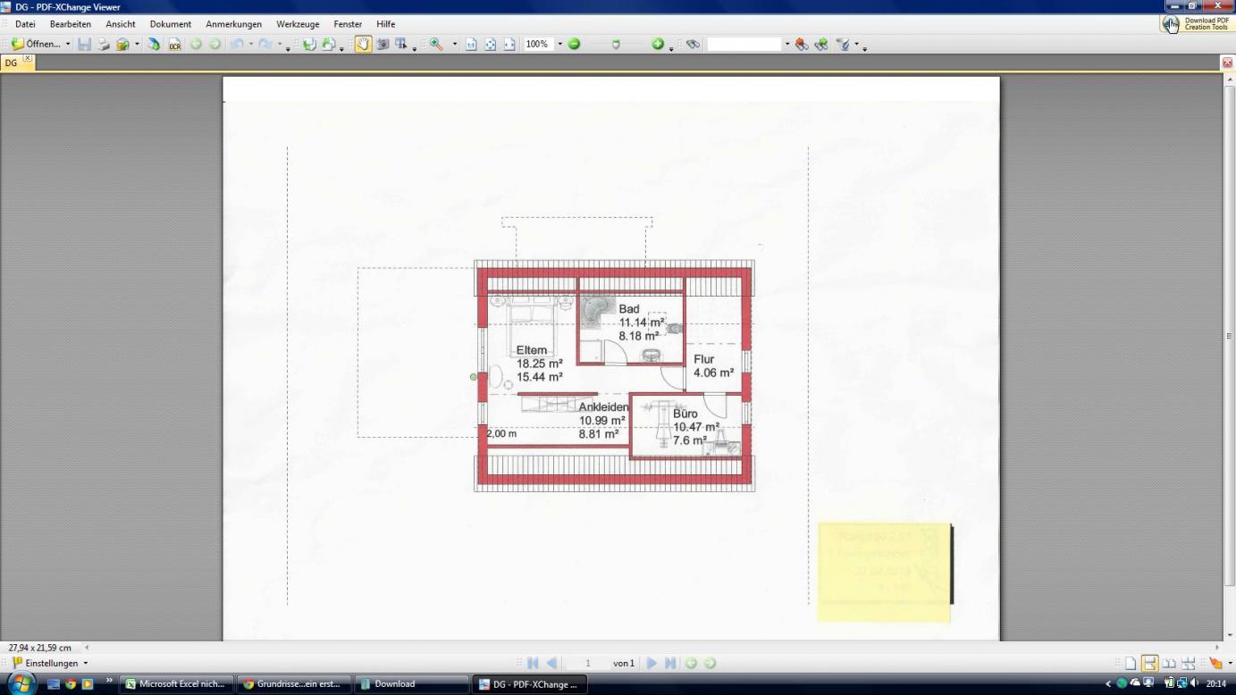

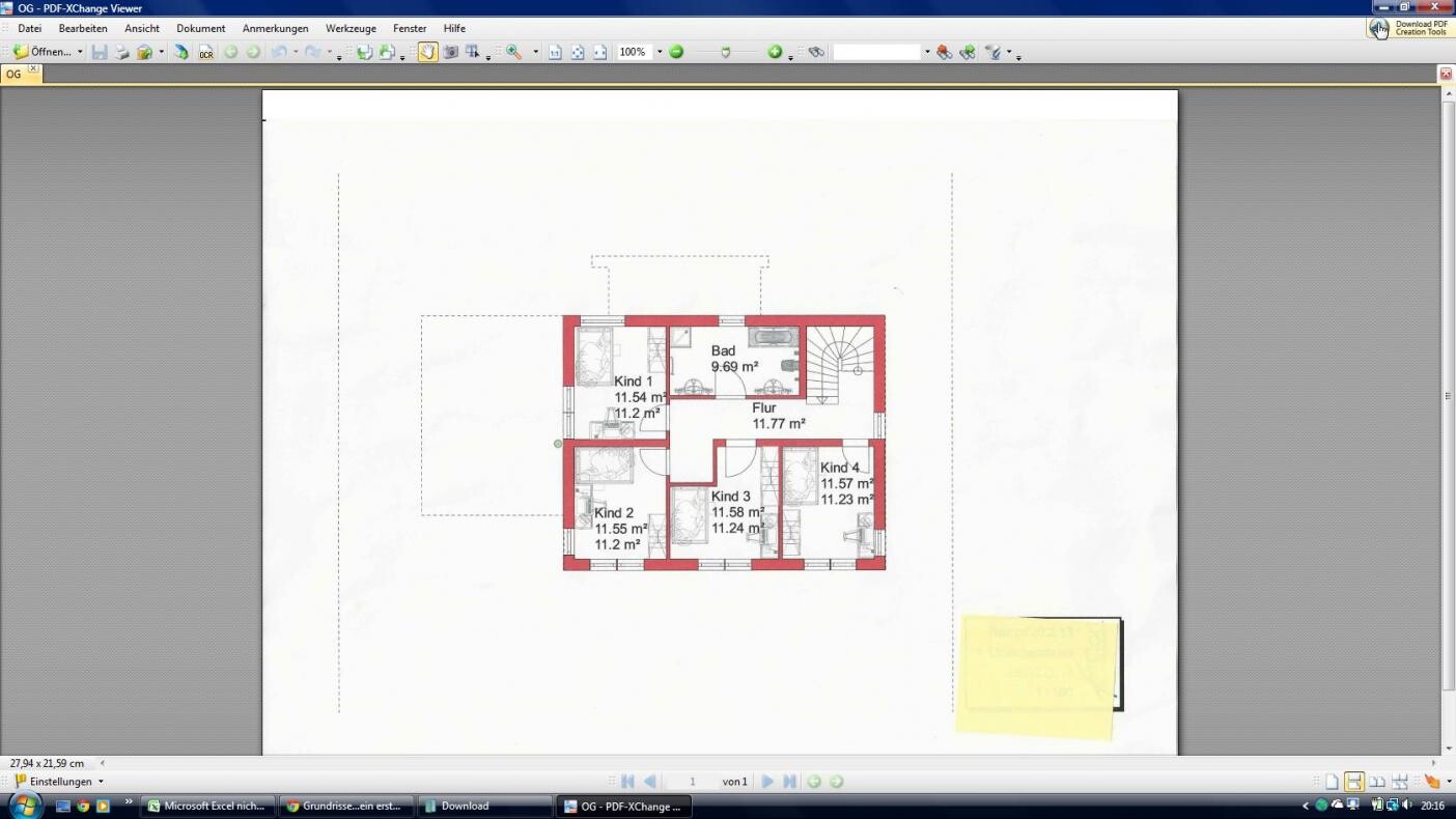

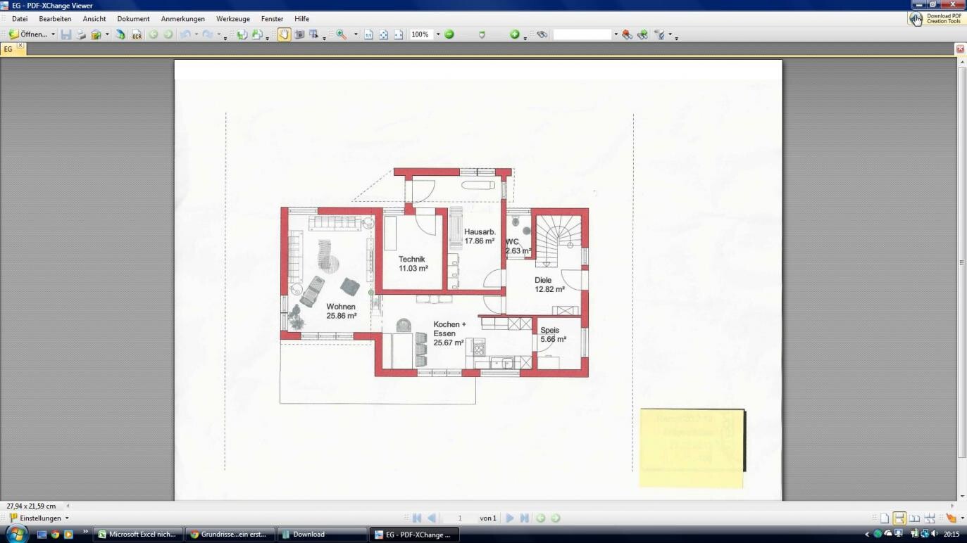

Ich geb´s zu, war nicht die tollste Idee, den ersten Entwurf hier rein zu stellen. Wie wärs damit:
Grüße,
Leon
2D-Grundriss eines Hauses mit Schlafzimmer, Bad und Flur
Grundriss eines Hauses mit Wohnzimmer, Küche, Essbereich und Flur
Grundrissplan eines Wohnhaus-Obergeschosses mit Kinderzimmern, Bad und Flur
01.03.13 23:41
Neuer Grundriss mit neuer Software, aber ein eingescanntes Blatt?
Erst drei, jetzt 4 Kinderzimmer mit ganz neuen Umrissen?? Willst Du uns für dumm verkaufen?
Man mag es kaum glauben, dass beide Ideen von Dir stammen. Ich glaube es auch nicht!!
P.s. Küche ist nicht brauchbar, geschweige denn begehbar.
