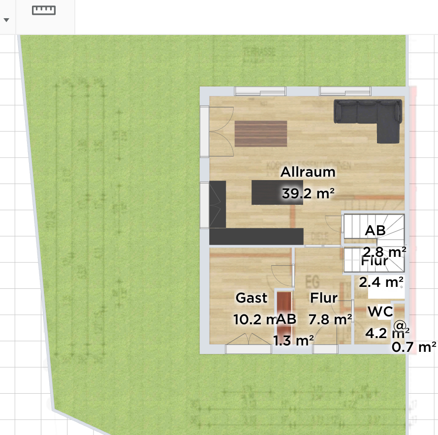

Ergibt es Sinn unsere Grundrisse mit einem Programm "nachzubauen" und erneut online zu stellen?
Ja sicher, wenn Du nicht auf 10 cm genau planen willst, sondern Anregungen möchtest, wie man etwas verändern kann.
Allerdings sollte es schon annähernd maßstabsgerecht ausgeführt werden.
Wichtig wäre auch das Grundstück mit der Ausrichtung und Erschliessungsstrasse.
Plant Ihr nach außen hin Zwillinge?
MelW2024
Danke für eure Antworten.
Wir würden das Ganze nochmal "nachbauen" und hoffen dann auf Anregungen.
Uns ist klar, dass es ein Standardentwurf ist, trotzdem bekommen wir hier sicher noch ein paar hilfreiche Anregungen.
Auf 10cm kommt es uns erstmal nicht an.
Ausrichtung hatte ich eigentlich im Bild eingefügt. Man kommt von Osten in das Haus rein und die Straße verläuft auch östlich vom Haus.
Wir planen nach außen keinen Zwilling, das Grundstück von unserem Baupartner ist größer und sein Haus wird auch größer (in der Breite) werden
Die Länge der 2 Hälften ist gleich, also nichts versetzt und das Dach auch.

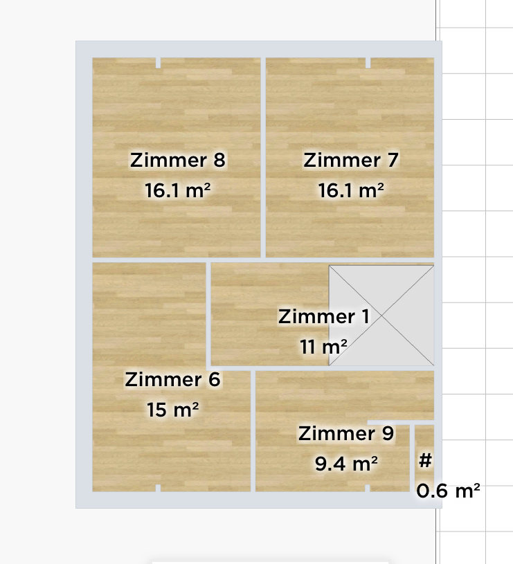

Wie sieht es denn mit Frunem Nachbau aus?
Es müsste ja ungefähr so aussehen, zumindest das OG.
EG habe ich mal etwas geändert in der Hoffnung, dass es hinkommt. Im Gäste-Bad ist ein HA-Schacht für die Technik auf dem Dachboden.
