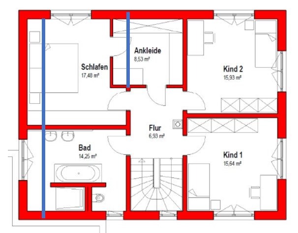

Ich finde ihr habt sehr wenig Abstellfläche, vor allem wenn evtl. noch ein zweites Kind kommt (gehe ich jetzt davon aus, da es oben zwei Kinderzimmer gibt).. Ich würde oben die Tür zwischen Schlafzimmer und Ankleide weg machen und die wand von der Ankleide Gerade durchziehen (siehe Bild). Die Ankleide kann man dann als Abstellraum nehmen. Dadurch dass die Türe weg wäre gewinnt man Stellfläche. Ich weiß nicht wie viele Klamotten ihr habt aber der Schrank der Aktuell im Schlafzimmer eingezeichnet ist sollte doch schon relativ groß sein.
Die blaue Linien sind nur grob eingezeichnet aber ich denke auch dass man dann hier ansetzten kann und dass Haus kürzen kann. Dem Bad kann man gut noch ein paar qm klauen . Vielleicht dann auch keine T-Lösung die nehmen meines Wissens nach mehr Platz ein.
Grundriss Obergeschoss mit Schlafzimmer, zwei Kinderzimmern, Bad, Ankleide, Flur; rote Wände
Zur Küche: Freistehende Inseln nimmt nochmal mehr Platz in Anspruch wie das "U" (Bzw. genau gleichviel bietet dann aber weniger Arbeitsfläche).
Als Alternative eventuell eine Hochschrankwand mit "Halbinsel"?
Wenn ich euch wäre, würde ich mich direkt intensiv mit der Küchenplanung beschäftigen. Überlegen wie viel Stauraum ihr braucht. Wofür wollt ihr alles einen hochschrank bzw. was soll alles Hochgestellt sein? In einen Vorratsschrank bekommt man auch sehr viel rein. Dann kann die Speisekammer nämlich im Zuge der "Verkleinerung" angegangen werde. Der Zugang zur Speisekammer nimmt euch aktuell einen ganzen Hochschrank weg, das kann man hier effizienter nutzen.

Dann fällt aber der Kamin gänzlich raus oder? Aktuell sind es bis zum Kamin 3.2m und die gesamte Wand hat 4.1m
Wenn da noch eine Tür rein soll?
Edit:
Schlafzimmer: wir möchten eigentlich gar keinen Schrank haben. Aktuell haben wir zusammen 5m Kleiderschrank. Wieso der geplant wurde obwohl eine Ankleide da ist wissen wir nicht...
Bad: das T war ein Wunsch von uns und sollte wenn möglich auch bleiben...
Kind 2: wird aktuell als Büro genutzt da wir es noch nicht wissen, sind ja auch nicht mehr Mitte 20 ^^
Flur: haben uns das auch gedacht mit dem Schlauch aber uns ist nicht wirklich eine Lösung eingefallen
Kamin: Kamin ist nice 2 have... Wir müssten nur den Schlot bezahlen deshalb dachten wir warum nicht... wenn es natürlich gar nicht geht werden wir es wohl lassen
