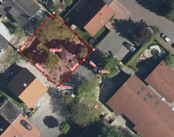

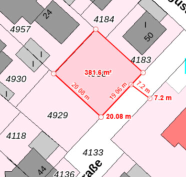

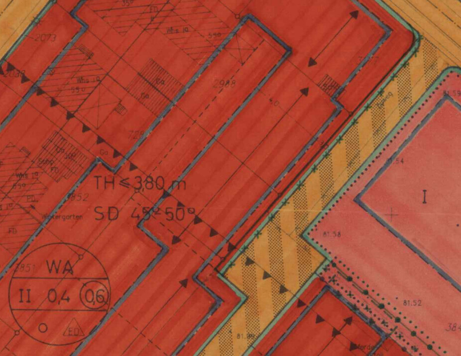

Größe des Grundstücks: 381 m2
Hang: nein
Grundflächenzahl: 0,4
Geschossflächenzahl: 0,6
Baufenster, Baulinie und -grenze: Der aktuelle Entwurf füllt das Baufenster (abgesehen vom Terrassenbereich) voll aus à 13*14 m
Randbebauung: max. 9 m pro Seite (Carport/Geräteraum füllt dies aus), 15 m gesamt
Anzahl Stellplatz: 1
Geschossigkeit: 2 (laut Bebauungsplan)
Dachform: Satteldach 45-50 ° (im Entwurf wird mit 50 ! geplant)
Stilrichtung: ?? wäre schön wenn es architektonisch zumindest ansprechend rüber käme
Ausrichtung: Terrasse hat Westausrichtung
Maximale Höhen/Begrenzungen: max. Traufhöhe 3,80 m
weitere Vorgaben: - Klinker in rot/braun am Hauptbaukörper Pflicht; 2m Abstand der dachaufbauten vom Ortgang Pflicht
Stilrichtung: halbwegs modern/ansprechend
Dachform: Satteldach – hier gibt es keinen Spielraum

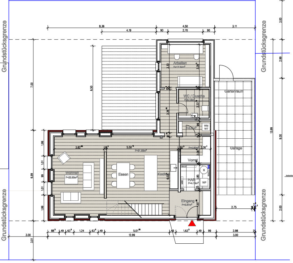

Garage, Carport: Carport - ggf. mit Aufrüstbarkeit zu Garage (in den Zeichnungen ist es verschlossen und ohne Trennwand zum Geräteraum ein gemalt. Das wird wohl geändert.
Nutzgarten, Treibhaus: Nutzgarten wäre super aber aus Platzgründen hier nicht relevant
  • Die L-form würden wir gerne verwirklichen, um einen geschützten Garten zu bekommen und es spricht uns auch optisch sehr an.
  • Treppe soll offen gestaltet werden – ja nach Kosten als optisch ansprechende freie Treppe (wir kommen Beide aus Häusern mit offenen Treppen und finden Lärm und Geruchsbelästigung vertretbar)

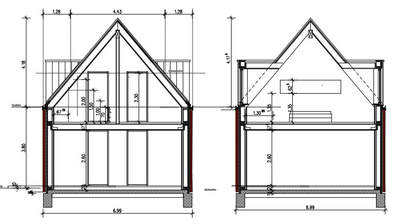

  • Lange und schmale Ausführung. Als Resultat wird das Haus deutlich niedriger als die Nachbarn.
  • Zimmerhohe Fenster

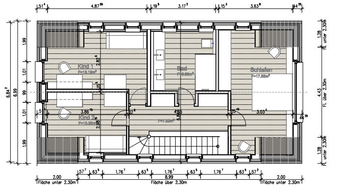

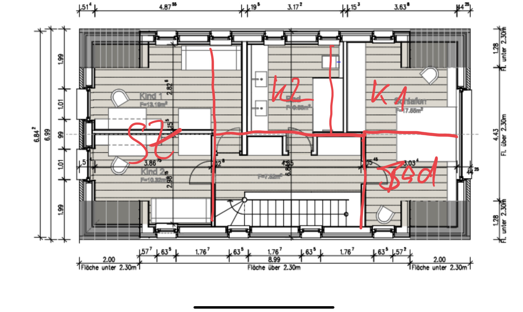

  • Kinderzimmer ungleich groß (doof aber okay) und zumindest das eine grenzwertig klein.
  • Elternschlafzimmer könnte etwas kleiner sein. Insgesamt haben wir aber keine sinnvolle andere Zusammensetzung gefunden
  • Der Mini-Hauswirtschaftsraum am Vorrat dran gefällt mir so nicht. Den würde ich weiter runter ziehen und mit dem HAR verschmelzen. Der Vorrat würde dann etwas höher liegen und gespiegelt werden, sodass die Tür gleichbleiben kann.
  • Fenstergröße und Verteilung ist noch nicht wirklich final. Arbeitszimmer soll eine größere Fenstertür bekommen um in den Garten zu kommen, Wohnzimmer evtl. eine große statt 2 kleine scheiben. Die Fenster der Gauben hätte ich gerne breiter.

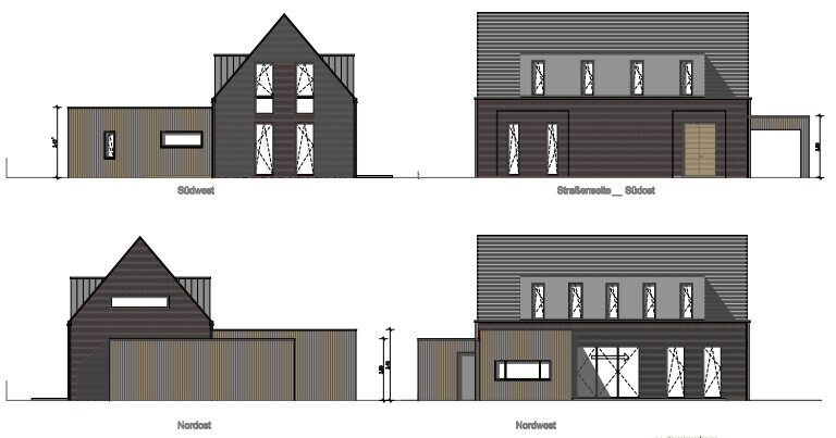

  • Die Straßenansicht gefällt mir noch nicht. Zum einen braucht es Belichtung im Eingangsbereich zum andern stört mich die große kahle Fläche.
  • Gästebad braucht noch natürliches Licht. Ggf. von oben.

Grundriss eines Einfamilienhauses: Wohnzimmer, Essen, Küche, Arbeitszimmer, Bad, Garage.

Dachgeschoss-Grundriss: 2 Kinderzimmer links, Schlafzimmer rechts, Bad Mitte, Treppe im Zentrum.
Architekturzeichnung: Haus-Schnitte mit Dachstuhl, Innenaufbau und Maßangaben.
Katasterkarte eines Grundstücks mit rotem Umriss und Fläche 381,6 m²

Wenn nur wenige Schlafgäste - wozu dann die Dusche unten?
EG: Klo zum Eingang, dann kannst du weiter oben HAR mit Hauswirtschaftsraum zusammmenlegen. Und da du die Dusche sparst gewinnst du 90cm.
Der Schrankraum im Schlafzimmer reicht euch? Selbst wenn Handtücher und Bettwäsche im Flurschrank unterkommen sieht das recht knapp aus.
Im Wohnzimmer sitzen ohne die Küche zu sehen finde ich gut, beim Durchgang würde ich mir aber auf der Seite mit der Treppe bald den Kopf stoßen - zumindest glaube ich fände ich es komisch den Kopf einziehen zu müssen um unter der Treppe vorbei zu müssen.
Und irgendwie finde ich den Flur zum Arbeitszimmer verschenkten Platz. Kein Platz für ein Regal oder einen Sessel in einer ruhigen Ecke.
10qm für ein Kinderzimmer finde ich recht wenig - vor allem wenn das Arbeitszimmer größer ist und ihr eigentlich kein kleines Haus baut.
Da wird das Kind mit 12 Jahren auf Zimmertausch bestehen und runterziehen wollen.
Das ist doch ausreichend. Und dem 12-jährigen würde ich erklären was ich von seinen Wünschen halte. Alles ein Frage der Erziehung. 😉
Außerdem, seien wir mal ehrlich, spricht wahrscheinlich nicht einmal was dagegen, dass er nach unten zieht.

erster Blick von mir: gefällt mir. grundsätzlich schöne Idee, auch die schmale Silhouette… WZ ans Ende, so habe ich auch mal geplant und festgestellt, dass man mit den zwei Zugängen zum WZ viel wertvolle Fläche verbrannt.
Die bei Euch verbrannte Fläche könnte die Küche gut gebrauchen.
Mit Lichtschalter kommt ihr auf eine Küchenzeile von ca. 2,60/2,70. Das wird dann schon knapp mit Ofen in Augenhöhe und Kühlschrank. Side By Side Kühlschrank wird es nie geben können. Abstellfläche auf der Zeile für etwas höhere Gegenstände, Elektrik oder angebrochene Getränkeflaschengibt es auch kaum. Marmeladenbrotbrett wird im Haus zentral liegen… das wird dann auf der Insel abgestellt, die aber dafür wieder zu sehr im Weg steht. Zumindest für kleine Kinder und verhuschte Eltern.
Wenn Ihr den Hauswirtschaftsraum mit dem AB zusammenlegen wollt, würde ich die Tür in den Anbau setzen.
NW ist das große Fenster: damit habt ihr ein stockdunkles Esszimmer und Küche. Im Sommer bekommt ihr abends ein paar Strahlen ins Haus.
Einzig der zusätzliche Flur und das WZ liegt an der Schokoladenseite des Hauses. Und im WZ hält man sich eher weniger im Sommer auf… also so toll ist die ganze Ausrichtung nicht wirklich.
Und mir fällt bei der Dachausrichtung auf: die Firstrichtung müsste bei Euch parallel zur Straße liegen. Die Nachbarn haben die Ausrichtung, wie es der Bebauungsplan vorschreibt.

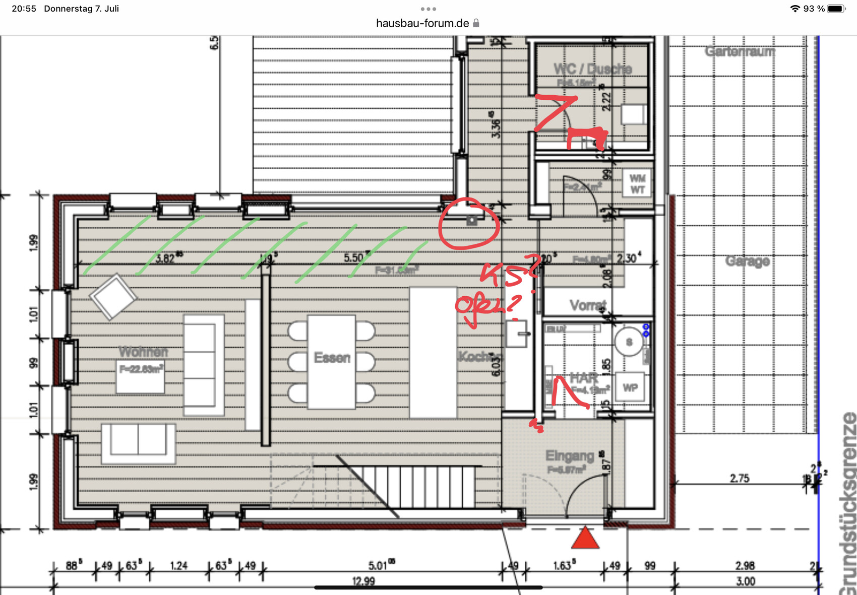

Dennoch setze ich mal meine Einwände in Skizzenform ein.
(Toi ziemlich weit vom Eingang entfernt… das kann auch in die Hose gehen 😉… und nebenbei reißt man die Flaschen auf der Kücheninsel um… ich will ihnen nicht madig reden… aber es ist unpraktisch für den Alltagsablauf.
Edit? Die 63e Fenster sind echt zu schmal.. da ist das Fries ja dicker als das Glas.
Ja, wie obern erwähnt ist das auch ein Punkt der uns nicht optimal gefällt. Bodenfläche sind es knapp 11.5m und dank des recht steilen Dachs auch einigermaßen nutznbar (z.b. Bett). Das Arbeitszmmer würde also nicht massiv mehr Platz bieten. Um ehrlich zu sein könnte ich mir einen Tausch durchaus vorstellen falls notwendig. Ist ja nicht für immer.
