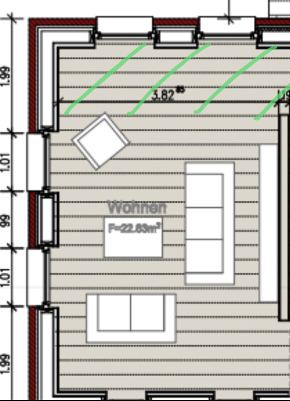

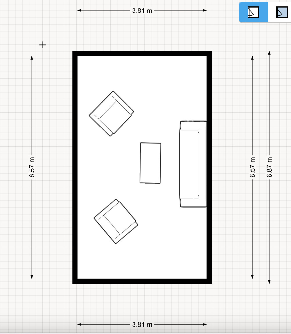

Ganz nebenbei - die eingezeichnete Möblierung im Wohnzimmer ist auch nicht in einem realen Maßstab. Ich habe jetzt mal Standard Möbelmaße eingezeichnet und dann sind die 3,82 auch ganz schnell voll, ohne Platz für Regale oder Durchgänge. Das Sofa ist 80 cm tief, der Couchtisch 60 cm tief, die Sessel haben 80 cm Tiefe. Dazu die normalen Bewegungsradien.
Grundriss eines Wohnzimmers mit Sofa, Sessel und Couchtisch, Fensterfront oben.
Grundriss eines Wohnzimmers: Rechteckiger Raum mit Sofa rechts, zwei Sessel, Couchtisch in Mitte.

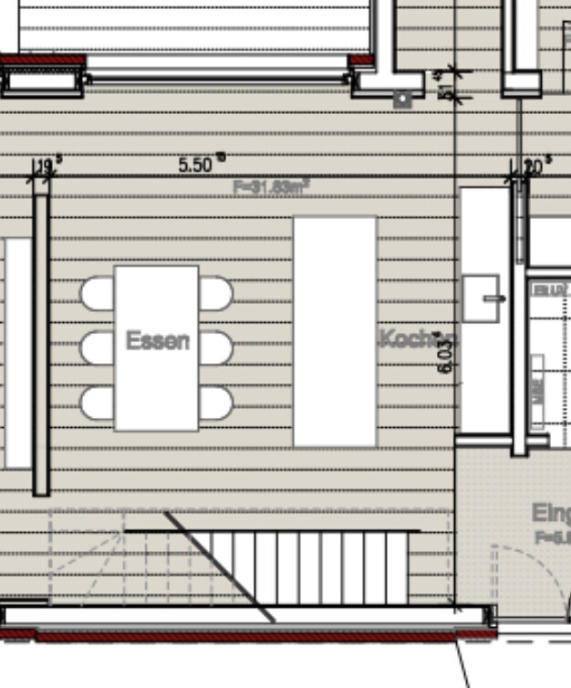

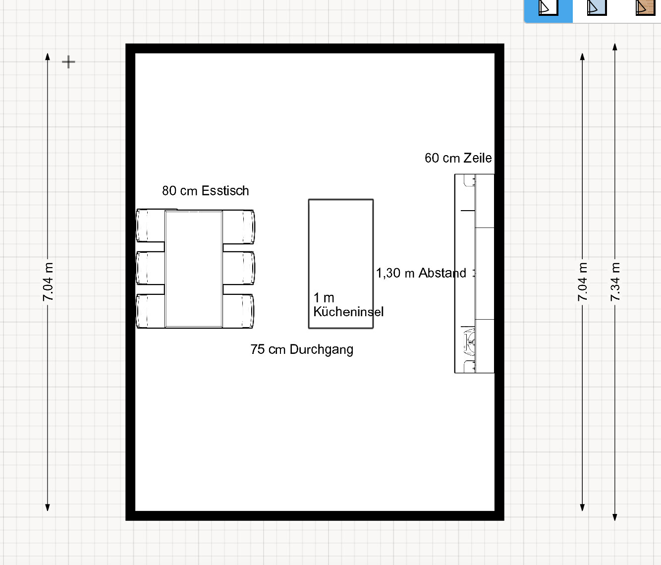

Und hier mal der Vergleich mit Möblierung im Maßstab in der Küche. Das was im Architenktenplan luftig aussieht, das ist in echt eine ganz enge Kiste. Das würde ich allenfalls so planen, wenn es kein Durchgangsbereich wäre.
Grundriss eines offenen Ess- und Küchenbereichs mit Esstisch, Stühlen und Kochinsel.
Raum-Grundriss: Esstisch links, 1 m Kücheninsel in Mitte, 60 cm Zeile rechts, 75 cm Durchgang.
driver5513.07.22 07:47
Myrna_Loy schrieb:
2,50 m reicht nicht für einen Esstisch.
Und ich frage mich, wieso man sich die Mühe macht, ein Haus zu bauen, wo man optimieren kann, wenn die Antwort immer ist, das haben wir jetzt auch, stört uns nicht.
Unsere Wohnküche ist einen knappen Meter länger als Euer Plan und es ist eng. Man rennt ständig in Möbel rein. Wenn ich bauen würde, würde ich Küche mit Insel und Essbereich nicht unter 6,50 m planen.
Mensch, das will er doch gar nicht hören. 😉
Er sucht nur die, mit dem Daumen nach oben…

Wo soll denn im Wohnzimmer der TV hin oder kommt keiner rein?
