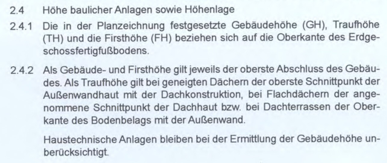

Als erstes: wo liegt denn der Referenzwert der Höhe?Die Oberkante des Erdgeschossfertigfussbodens:

Die Oberkante des Erdgeschossfertigfussbodens:Referenzpunkt. Nochmal: in welcher Höhe ist der Referenzpunkt. Du darfst schließlich nicht 152,00 irgendwas hoch bauen.Mag auch sein, dass ich etwas im Plan überlese. Aber es ist auch nicht meine Aufgabe Wimmelbilder zu lösen.
Also nochmal: wie hoch darf das Haus werden?

Ist hier Rechenwerk ...
Höhenpunkt vor dem südlicherem Grundstück ist 147,80, Traufhöhe darf bis 152,00, also 4,40 m, Firsthöhe darf bis 158,5, also insgesamt 10,7 m Haushöhe, wenn ich richtig gerechnet und geguckt habe.
Also nochmal: wie hoch darf das Haus werden?Ich verstehe. Die Angaben sind über Normalhoch und der nächstliegende bemessene Punkt ist auf Mitte der angrenzenden Strasse auf 147,8 NHH. Aber: Es gibt noch ca. 30-50cm Steigung zum Baufenster. Firsthöhe ist also ca. 10m. Ich bin unsicher, ob / wo man das genauer aus dem Plan herauslesen kann.

Höhenpunkt vor dem südlicherem Grundstück ist 147,80, Traufhöhe darf bis 152,00, also 4,40 m, Firsthöhe darf bis 158,5, also insgesamt 10,7 m Haushöhe, wenn ich richtig gerechnet und geguckt habe.Danke, Kerstin.Wenn ich das richtig und grob überschlage, wäre man bei einem Haus mit Hauslänge 12 Meter bei 32 Grad gerade da, wo man hin darf (Höhe)
Eher wäre man wohl bei 11 Meter Länge auf der sicheren Seite, wenn es um eine grobe Zeichnung/Rechnung geht. Da hat man dann auch im DG noch ca. 6 Meter breiten Wohnraum mit Stehhöhe.
