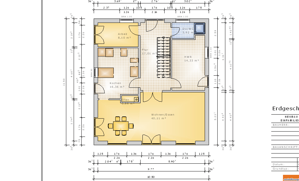

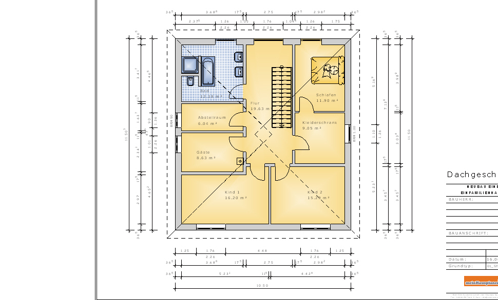

So wir haben uns noch einmal Gedanken gemacht über die wirklich nützlichen Tipps. Herausgekommen ist der Tausch von Gäste- und Arbeitszimmer und damit eine Vergrößerung des Essbereichs. Änderung der Küche in L-Form. Auch wenn wir eigentlich keine Ecke wollten bleibt uns wahrscheinlich nicht weiter übrig (oder habt ihr noch eine andere Idee?) Die Schiebetür zwischen Küche und Esszimmer ist jetzt auch als Durchgang "richtig" eingezeichnet.
Was meint ihr?
DG-Grundriss: Flur, Bad, Abstellraum, Gastzimmer, Kind 1, Kind 2, Schlafen, Kleiderschrank, Treppe.
Grundriss Erdgeschoss: Wohnzimmer/Essen, Küche, Arbeitszimmer, Bad und Hauswirtschaftsraum.
Lasst Euch offen, wo die Tür zur Küche hinkommt und geht mal ins Küchenstudio.
Ich sehe die Tür weiter planoben, ca 70cm von der Wand zum Arbeitszimmer

Sidebyside? So ein riesiger zwei Türen Kühlschrank in Silber matt, mit Eiswürfelbereiter, rate ich mal. coole Dinger, wenn man sonst schon alles hat. Karsten
